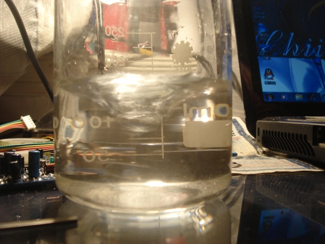

1溶解
我搅啊搅....

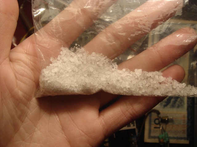

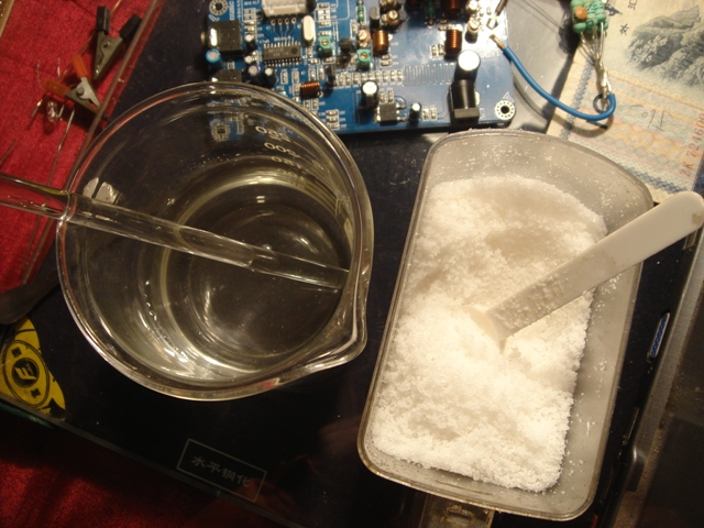

2溶解完毕后,就要氯化钠上场了,我这里用的是食用盐
多放点,反正盐不值钱,而我们要把溶液中的银离子全部沉淀下来,盐是要过量的
我放了这么多,能看到氯化银瞬间产生
我继续搅啊搅...
