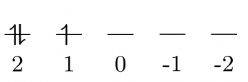

d3组态为例。我们首先要考虑其所有的电子排布方式。由于Pauli原理的限制,电子的状态没有完全相同的。d轨道有10个对应的自旋轨道,所以总的微观状态数为 (103)=120
以图所示的状态为例,三个电子的磁量子数分别为2、2、1,所以 ML=5。而总自旋磁量子数 MS=1/2
也就是我们要计算一共120种微观能态的 MLMS。如果手算的话,显然这是一个很麻烦的事情。
