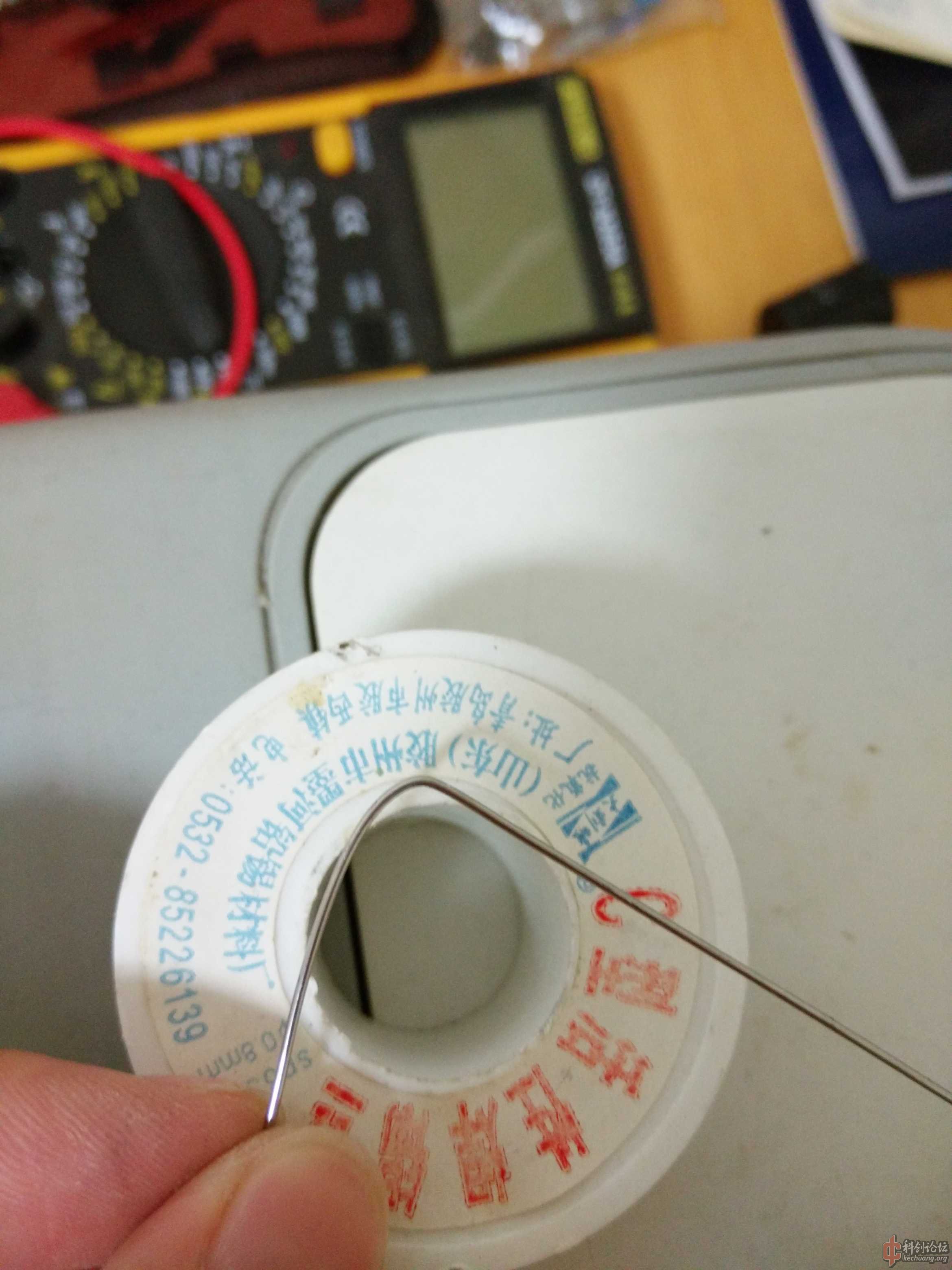

看看铅酸电池的工作原理。是让铅在0-2-4这三个化合价之间变化并且利用了铅6S的惰性电子对效应。发生的氧化还原反应。那么,我们能不能也使用类似的金属来做呢?答案是肯定的。但是純铅不好找。不过我知道焊锡里边有,大家应该很容易买吧。。。
我的思路是先制作电极,之后通过电解氧化阳极,还原阴极(PS:阴极为金属单质,所以在阴极实际还原的是水中的氢离子)这个反应消耗氢离子。所以要用一种提供氢离子的东西,并且在放电时,正四价的铅(锡)和铅(锡)与单质发生归中反应。放电。。这时电极表面的活性材料归中为2价,再充电,开启循环模式。。
空想是不会出结果的,所以试一下。

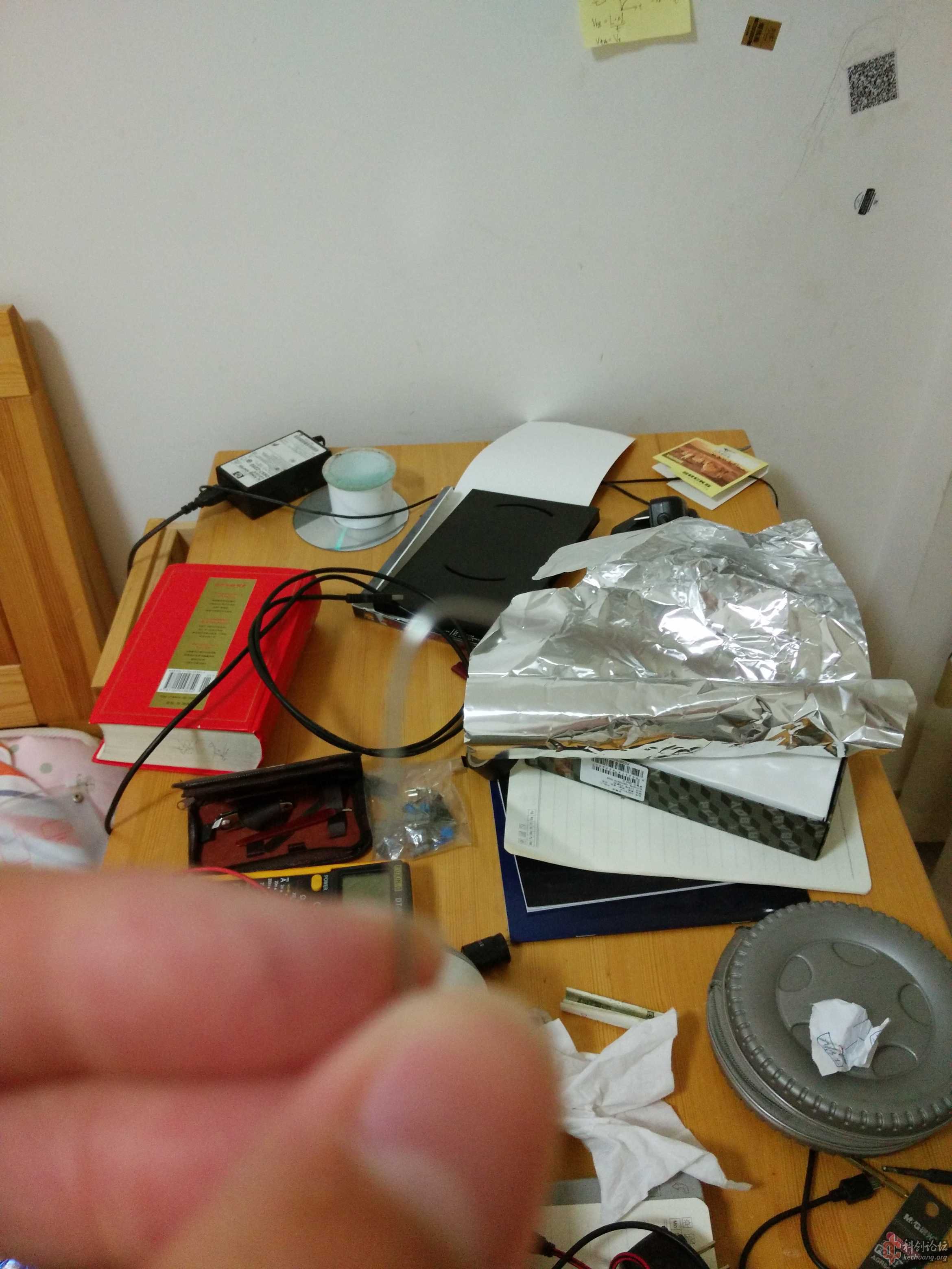

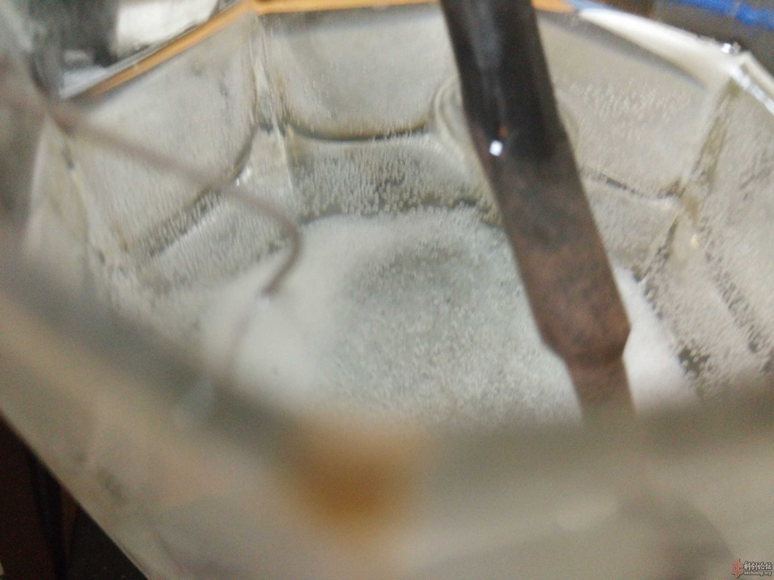

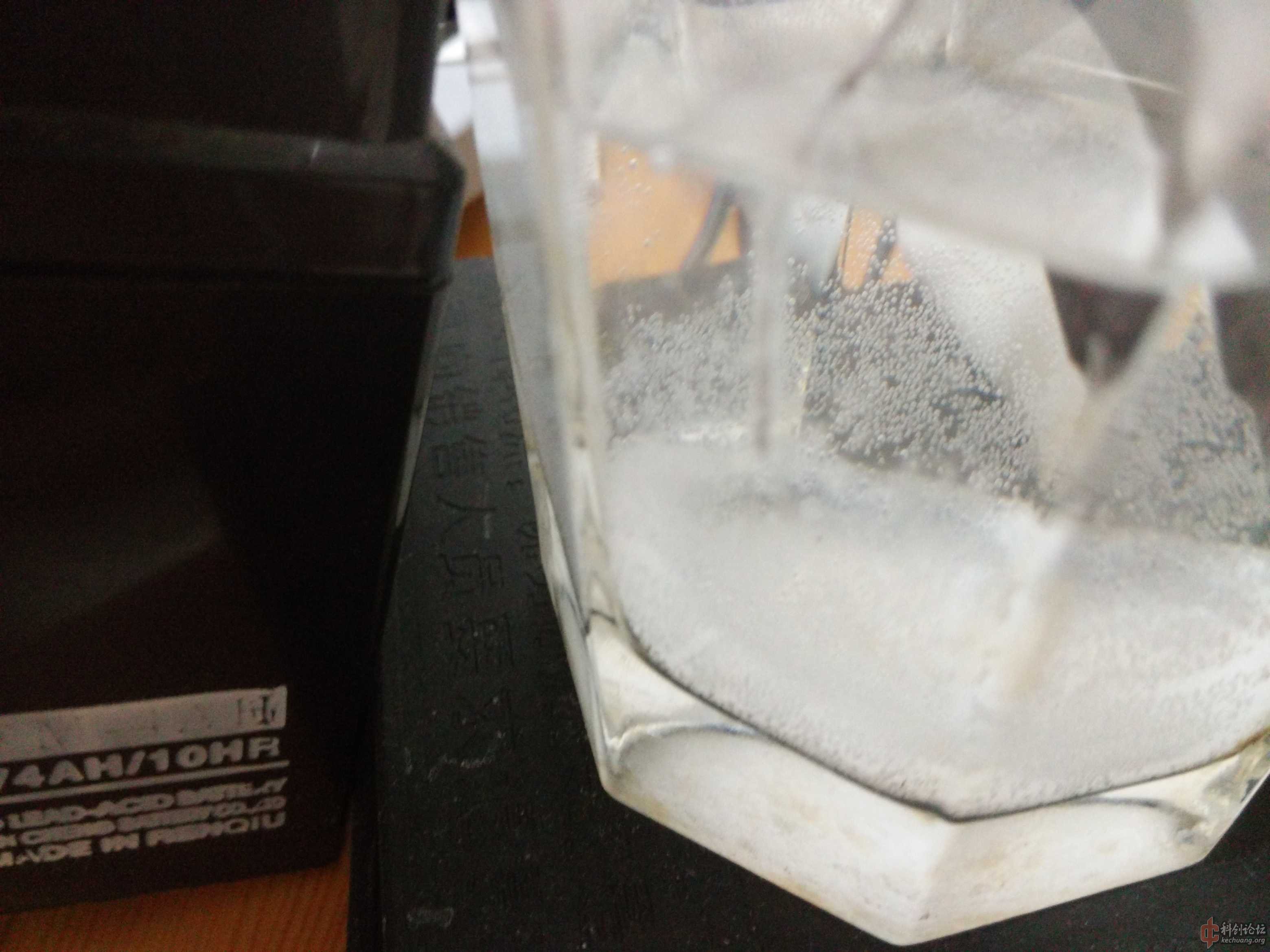

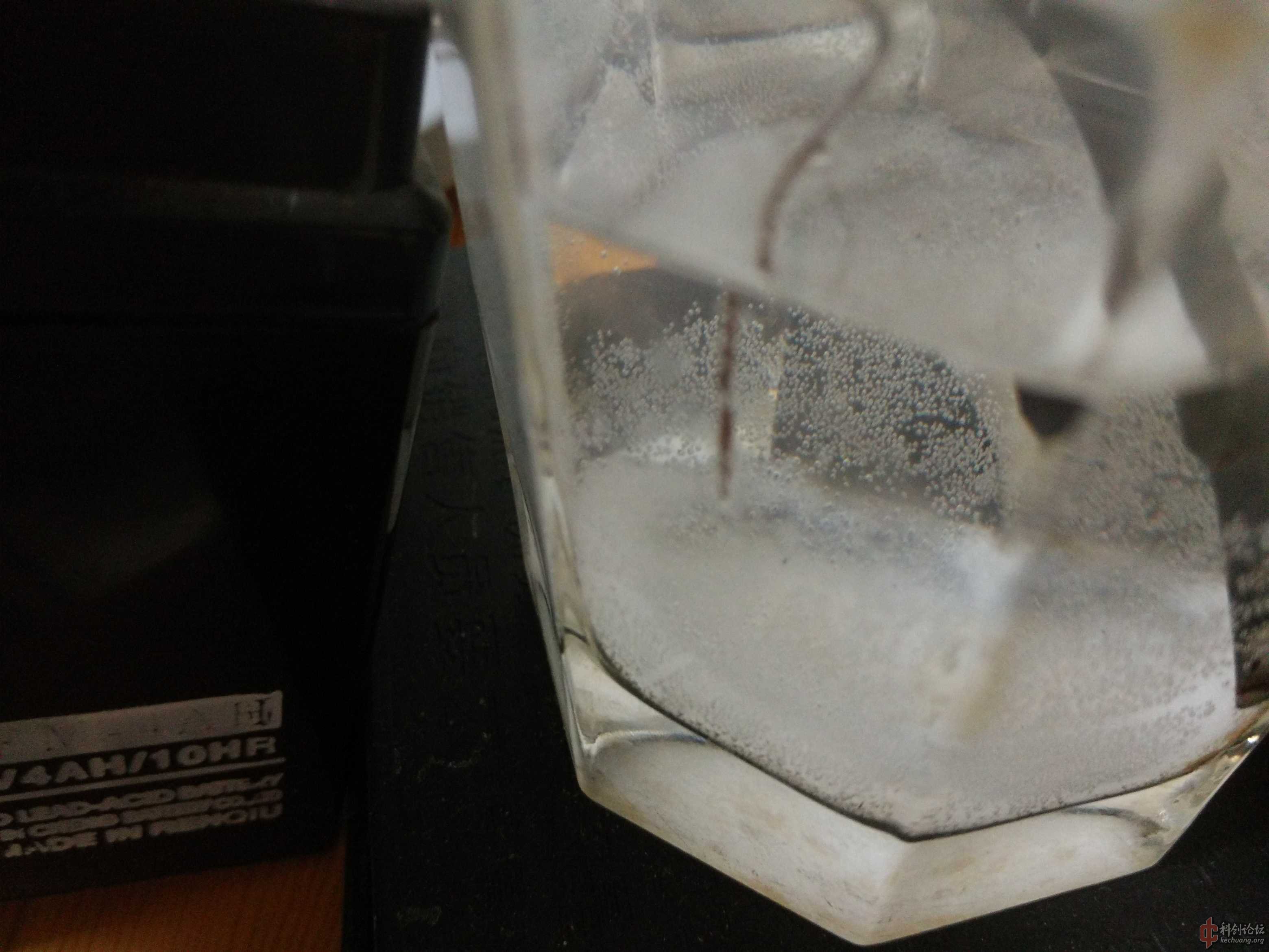

看着三幅图,焊锡丝能明显被氧化,并且阴极并没有氢气析出,反倒是金属氧化物被还原成金属了。虽说阴极只是烙铁头吧。。
回到正题,验证过思路以后,我们就可以动手了。刚刚的电解液是碳酸氢钠溶液,至于为何不用氯化钠我只能说电解阳极出氯气,不好闻还干扰试验。。

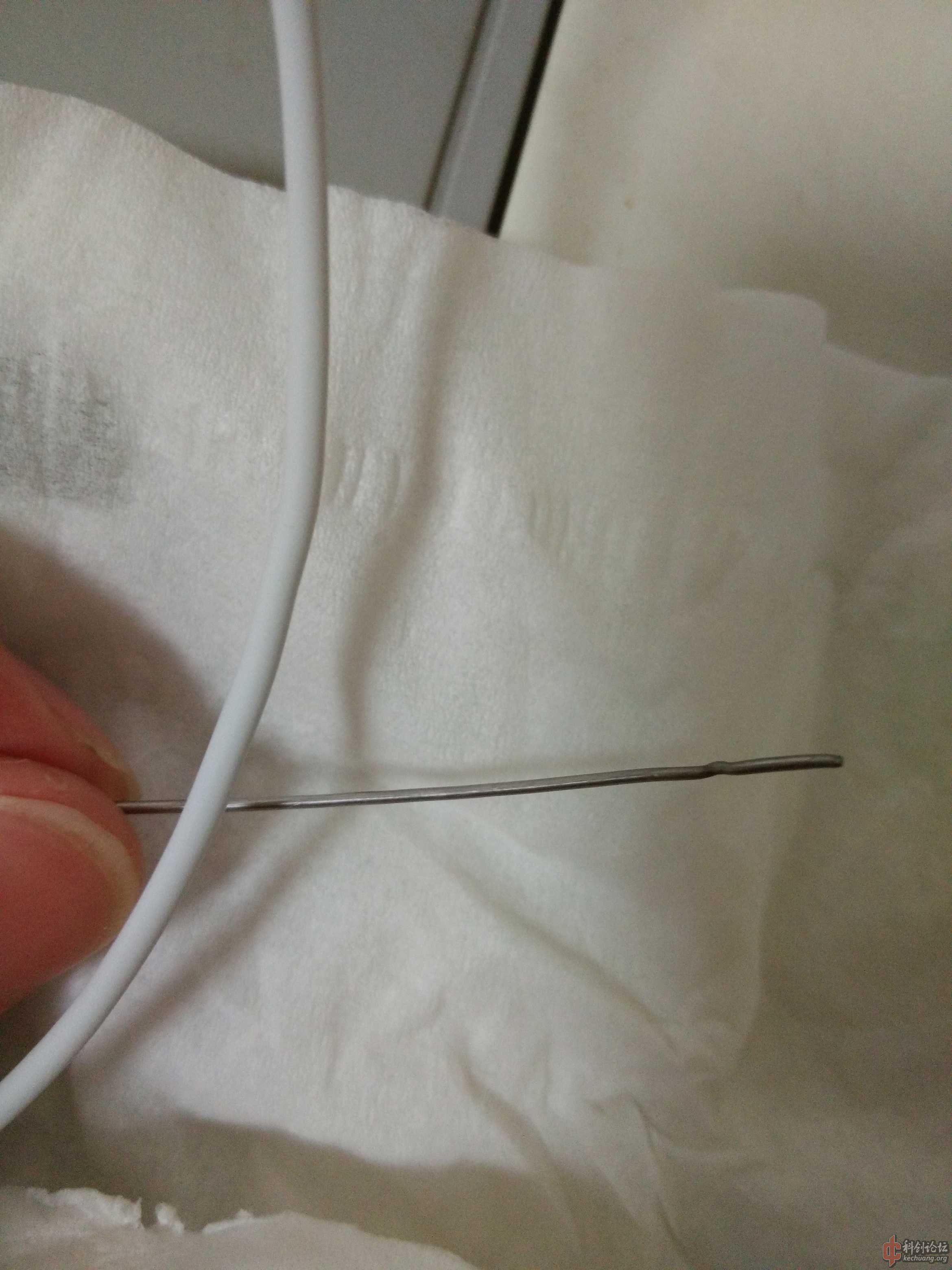

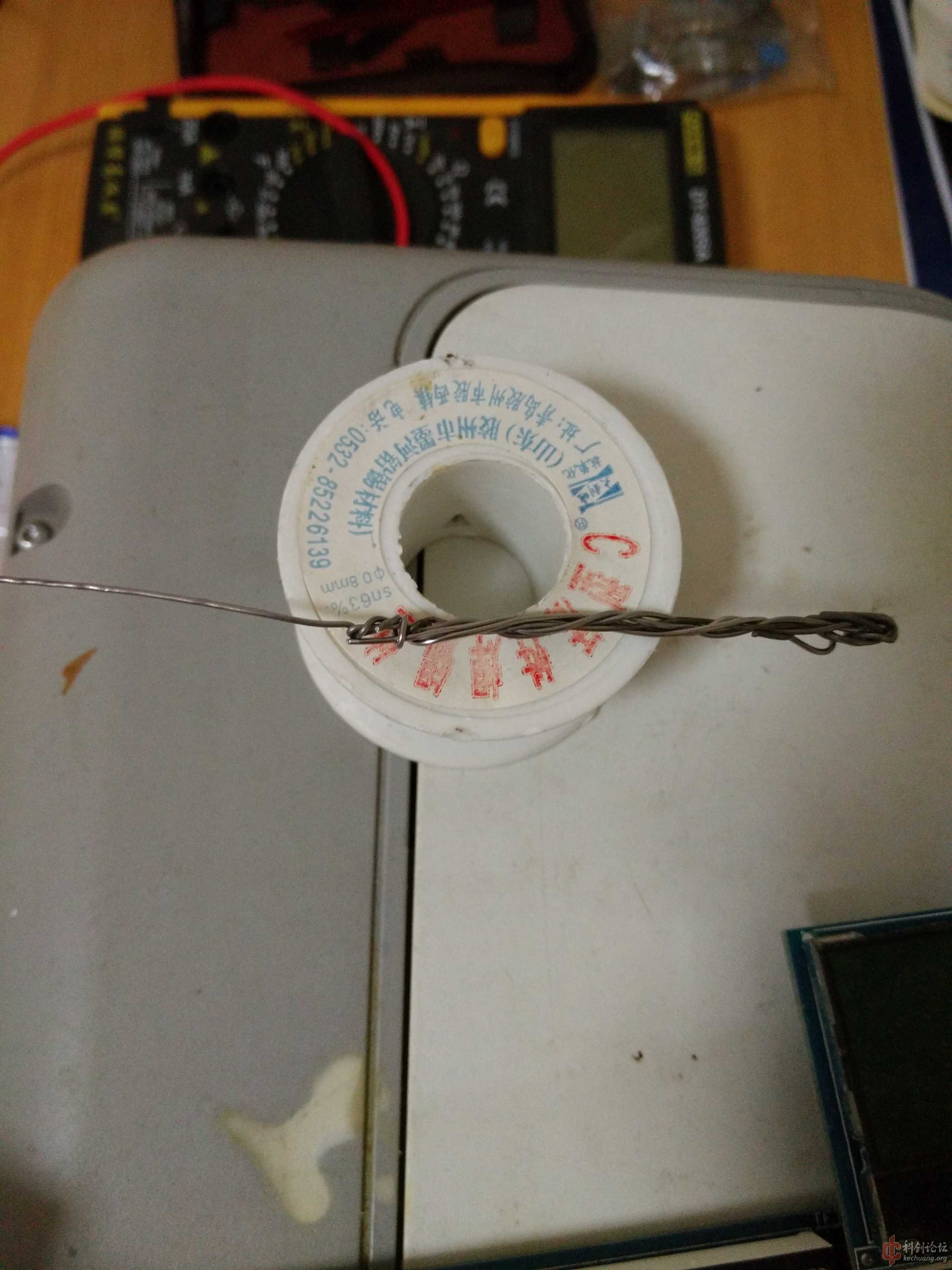

大体上截取30厘米的焊锡丝像这样盘起来
在用一点点,别太多卫生纸包起来其实正极就做好了,然后在外面缠上大约相同长度的焊锡丝,并且和正极一样留一根接线柱,建议略长以用来区分正负极 IMG_20150613_011732.jpg

这是没有进行充电(第一次充电是极化,谁正谁负没意思,但第二次必须俺第一次充电的电极冲。。我个人建议吧被卫生纸包裹的电极作为正极,因为正极上会有容易脱落的黑色的物质。其实就是二氧化铅一类的高价金属氧化物。脱落的话一不美观,二影响效率so你懂得)
下一步就是极化,正确的操作是用电阻控制电流,因为这样做的电池内阻很小,直接冲可能有危险。PS:我是没条件,不然我为啥很么大半夜发帖子
6V的铅酸电池(新充满的)连上之后的电压。。内阻不是一般小。。。所以坚持了大约2秒,拍完照就算了。。
在断开自制电池的一瞬间,铅酸电池电压恢复正常。。。。。。。。。。刚刚电流要多大啊。。
之后大致上就在这个电压了。用指针式安培表说明了短路电流大于150毫安
短路后电压迅速下降。说明活性物质已经消耗得差不多了。。。因为溶剂是弱碱性的溶液,所以查了电极电势碱表后得到了如下数据:
二氧化铅到铅离子是1.693V;铅到铅离子0.126V理论标准电极电势应该是1.819V。可能是因为种种原因偏差了。毕竟这也不是真正的强碱环境,温度也不是标准温度。。。大家可以自己找找与锡的电极电势,看看是不是符合。再说下,电势差大的先反应。铅因为6S惰性电子对效应导致四价时氧化性极强所以应该二氧化铅-铅的电极电势大,先反应。。。只是应该。。。
