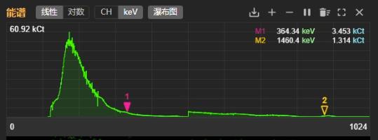

929213
KC761B,V1.43固件,能量订正-左插槽能量偏移那里,不知道为什么默认值是300,修改成别的参数后保存并退出,再进去依然显示的是300,修改无法保存,但左插槽能量缩放的修改可以正常保存,这个怎么解。。
而且发现无法修改的300kev的能量偏移似乎没有对实测值造成影响,但导致核素识别的参考线严重跑偏,K40测试如下图

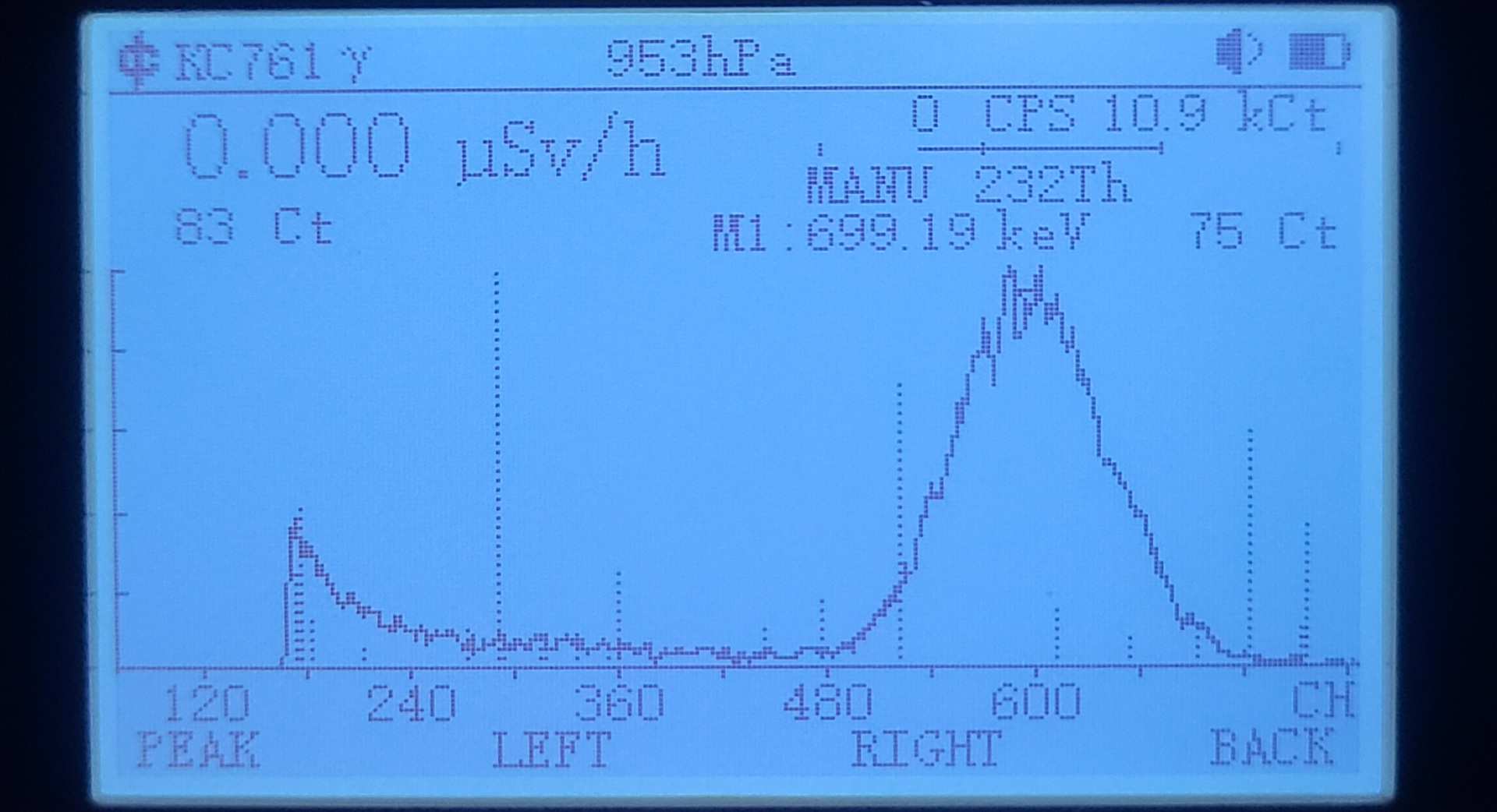

929514
KC761b 固件FWv1.43,调整低能量程基线订正数值后能谱没发生变化,感觉是个bug。
此外曲线优化OPTIM L1没有考虑到仪器对低能射线响应率降低的因素,优化图像后低能射线部分图线反而降得更低了。
图为Th232源其他峰全部完全吻合后低能射线区发生较大误差,最小计数能量为-8keV左右且无法调整
