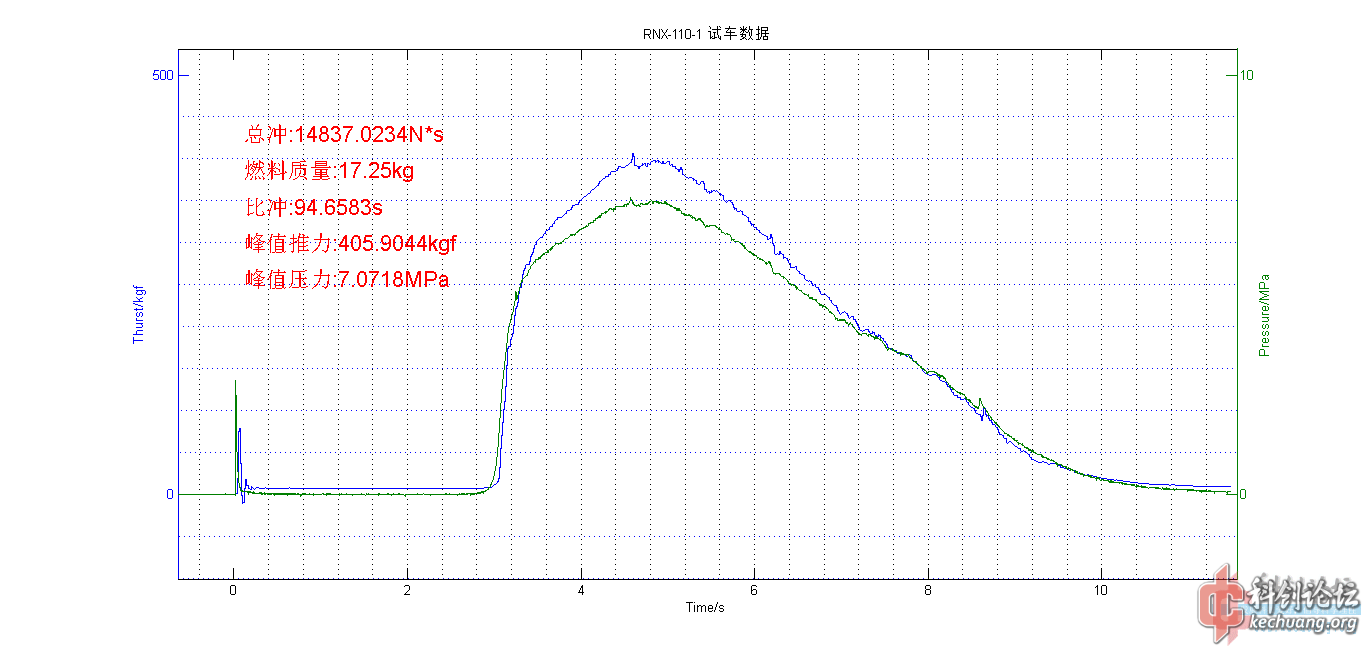

我们先来看一下一个典型的不良点火。
图中,左侧的小峰是点火药发火带来的压力和推力峰。点火药发火时,顺便点燃了药柱表面的毛刺和浮尘(药柱内孔是CNC加工的),使压力峰加大,但并未引起发动机整个内表面的燃烧,而是仅仅点燃了点火药附近的很小一部分表面。经过很长时间,燃烧面积才再次扩大,表现出类似从零开始升压到工作压强的曲线。
如果左侧的小峰带来的推力稍稍大一点,就会把火箭弹出发射架,然后发动机熄火,火箭坠落,随后又再次产生推力。一旦发生这种情况,必然造成严重事故——在九江,火箭因为此问题而水平飞行,以百米/秒级别的高速低空飞过公路。而YT-4火箭也存在上述问题,幸好由于火箭重,点火峰只让火箭振了一下,没有推出发射架。而其后的自升压速度缓慢,导致出架速度低,因而发生偏航。
对于上图这种可以零起自升压的火箭发动机(RNX燃料及大面喉比),其实用一个规模小得多的点火管,只要点燃药柱头部的很小一片区域,就能进入2.5秒处的工作状态,避免0秒处的脉冲。因此,可以说对于RNX燃料,用一堆火柴头来点火,也比用上图这种不专业的点火方式(松散银色爆音药包)好。

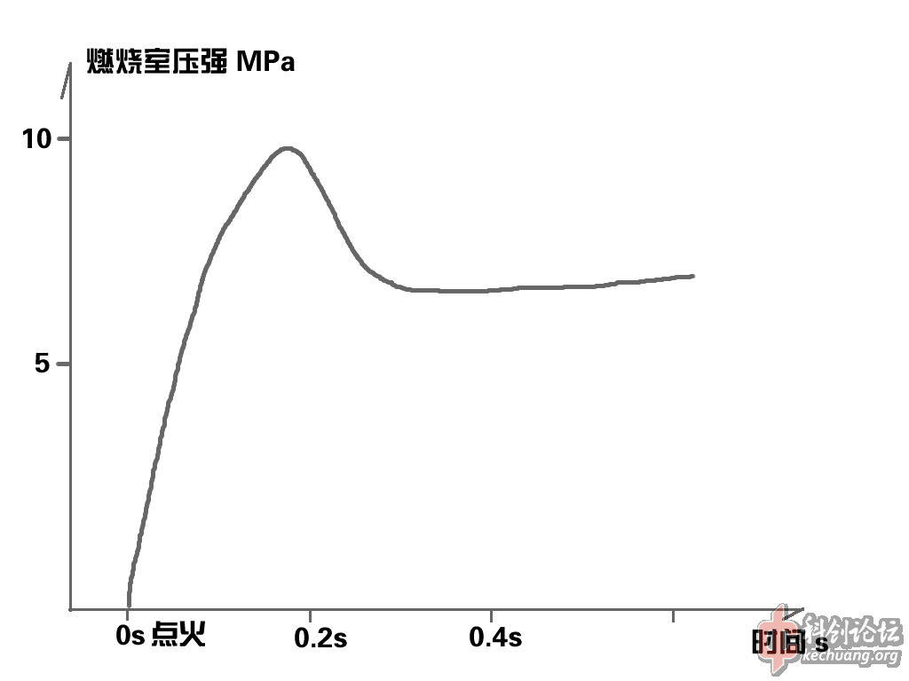

如果点火药持续的向推进剂提供能量,使推进剂的点燃面积足够大,在点火药燃烧完毕之前,就已经建立了工作压力,就会产生一个高于正常工作压力的初始压力峰。如下图所示(这些鼠标画的图难以尊重实测,仅做示意)。

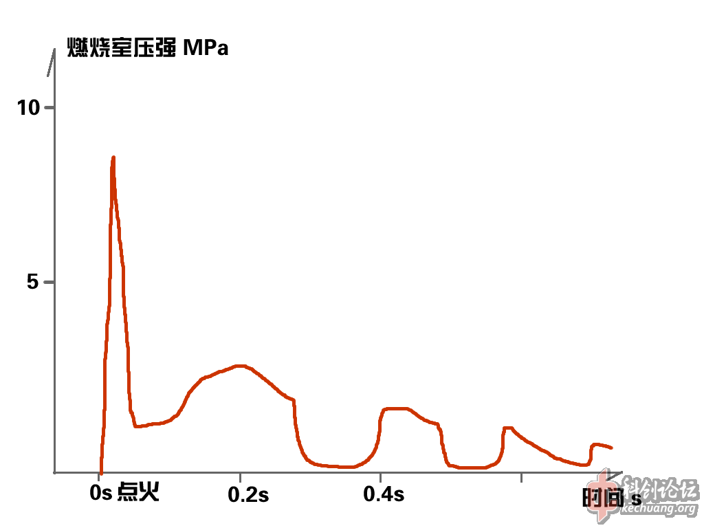

如果点火药燃速很快,产生较多气体,而燃烧时间又很短,在点燃足够面积之前就已经烧完,推进剂还需要自行燃烧升压,就会出现初始压力峰分离现象,如最上面的图。当然,对于不能稳定自升压的燃料,常常伴随喘燃,如下图。
为什么会发生喘燃呢?目前还没有非常严谨的解释。不过可以从能量的角度做一些分析。
(1)点火以及燃料本身的燃烧,会释放能量。燃料燃烧得越快,一定时间内释放的能量就越多,同时产生的气体产物也越多,发动机的压强就会升高。发动机排气会带走能量,压强越高,排气速度通常就会越快,单位时间内带走的能量也越多。燃烧释放能量和 排气排走的能量需要处于平衡状态,火箭才能正常工作。如果带走的某个局部的能量多于其产生和获得的能量,燃料表面温度就会下降,一旦降低到发火温度以下,就会熄火。燃烧室内并不是均匀的,如果燃料的性质和发动机的压强在某一时间匹配得不合理,在这段时间内,就可能使一片较大的区域降温到发火温度以下,而另一块较小的区域还处于发火温度以上,导致发动机压力降低,从而排气带走的能量也减少。仍然在燃烧的区域又向熄火的区域传递能量,使其温度升高,重新发火。发火以后,压力升高,排气加快,又可能使另一块区域不再具备燃烧条件。
(2)燃料有多种不同速率的反应机制。通常正常点火以后是明火燃烧,换句话说,燃烧主要是在气相区域进行的,气相区域放出热量,传递给凝聚相,从而维持燃烧。但是如果温度还不足够,而压力又很高(排气流量很大),也可能进入没有明火,而是在凝聚相发生放热化学反应的状态,不再大量产生气体产物。随着压力降低,燃料表面温度再次升高,重新转为气相燃烧,重复喘燃过程。
(3)燃料在稳定燃烧时,正在燃烧的燃料会向邻近的燃料层传递热量,传热的方式包括热传导、辐射等方式。邻近的燃料经过预热,达到燃烧的临界条件,才能有序的逐层燃烧。如果发动机内的一部分燃料被点燃,对其它燃料产生冲刷,可以使其它燃料的表面发生燃烧,而未能及时的加热邻近的燃料层,在压力升高后,冲刷的方式发生改变,燃烧条件被破坏。
(4)对于爱好者的火箭,还有可能是燃烧室中积累的气相产物达到着火条件,引发脉冲燃烧,然后点燃表层的燃料,造成喘燃。

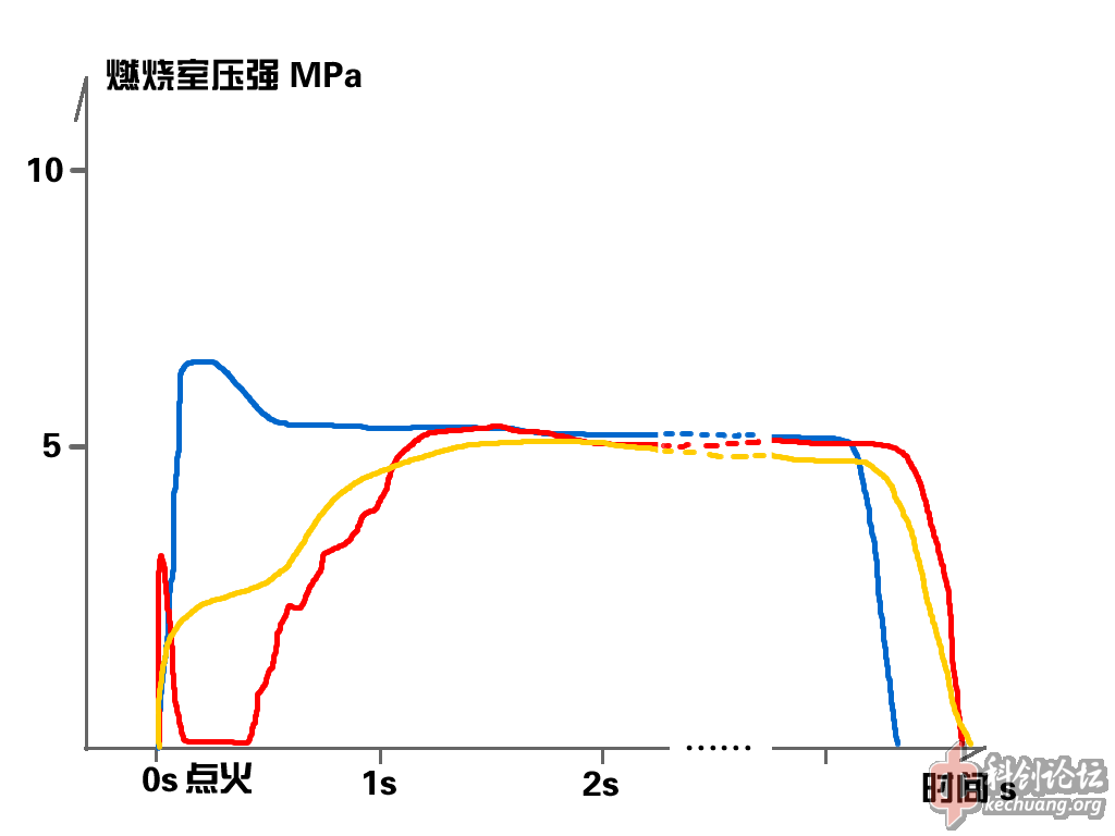

良好的点火应当得到下图蓝色所示的点火曲线。红色通常是点火药燃速太快且不足,黄色是点火药燃速慢且不足的现象。测定燃烧室压强有利于及时发现和纠正不良的点火。
