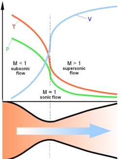

拉瓦尔喷管(亦称渐缩渐阔喷管)是瑞典人拉瓦尔在1883年在蒸汽涡轮机上应用的喷管。喷管的截面积首先变小然后再变大,从中间通过的气体可被加速到超音速,而并不会产生撞击。气体在截面积最小处恰好达到声速。

如果把截面积A(x)当作已知,流速c(x),马赫数M(x)当作未知,由方程(3)就可对流动状况进行讨论。如果相对流体进行加速,则必须dc/dx > 0,由(3)
可得亚音速流动(M < 1),从而dA/dx < 0,管路变窄。对超音速流动(M > 1), dA/dx > 0,管路变宽。
对于音速流动,管路截面积不变。
