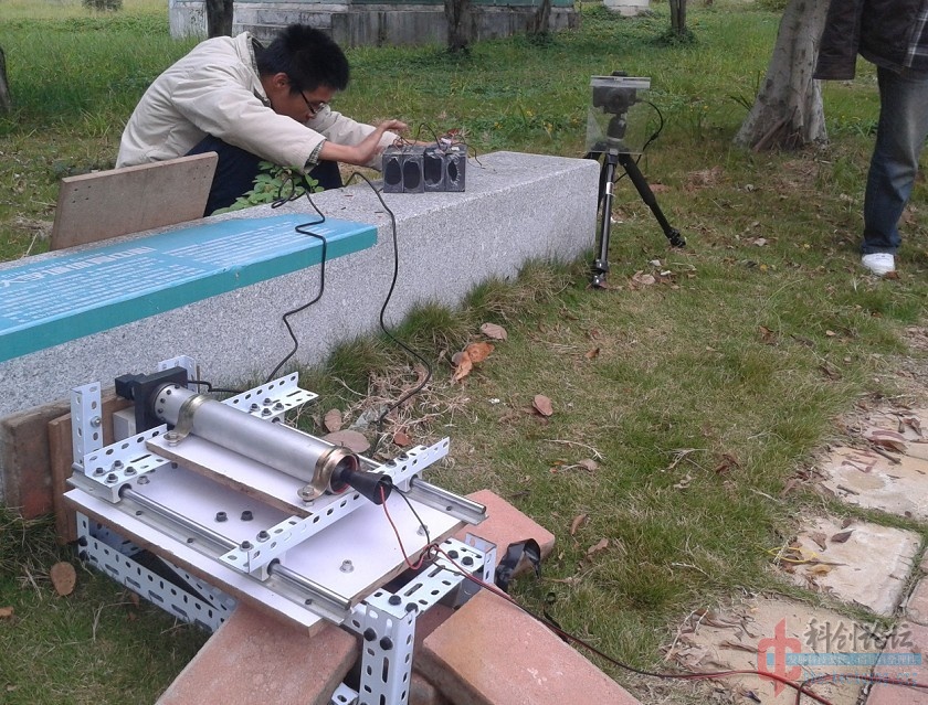

玉兔3型12.6发动机试车爆炸事件——首次公开
虎哥2011/12/06喷气推进 IP:四川
这次试车是玉兔-3同型号发动机一次装药改造试验的步骤,结论是改造方法不可行。
导致爆炸的原因至今未明。在原因未明的情况下,采用与此方案相似的装药方案,是导致玉兔-3在发射试验时爆炸的侧面原因。
然而,玉兔-3的装药方案虽然与之类似,但在以前的试车中并未发现压力异常,因此玉兔-3的失败爆炸,不视为事故。
这些方案在内弹道计算和仿真中,均未发现问题,并且留有很宽的安全裕量。爆炸原因还在进一步研究中。
(注:此时还没有进行安全整顿,从12月7日起,在这种场地下试车是被禁止的)

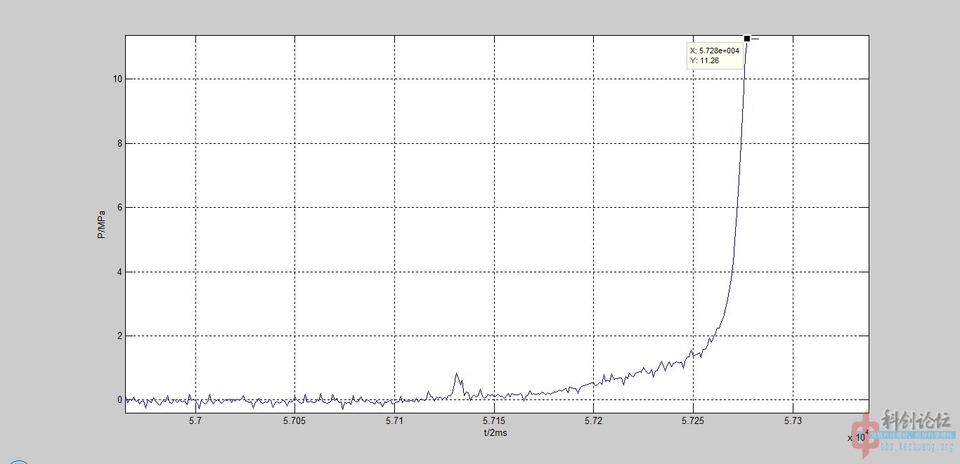

点火后压强在十几毫秒内直接超10MPa。点火药爆炸还是药柱碎裂?
13年7个月前 IP:未同步
342407
备注:数据采集卡电路限制,满量程11MPa

从视频看,先喷了零点几秒然后炸,排除点火药爆炸。
从压力曲线看,压力在零点几秒的较长时间内逐渐上升,没有毛刺,排除药柱碎裂爆轰或者喷管堵塞。
最终爆炸时的压力达到10MPa远远超出正常范围,排除壳体烧穿爆炸,因此也排除药柱外侧起火燃烧。
问题出在内弹道特性上,某种原因导致工作压力远远超出设计值。
燃料混入烈性催化杂质的可能性很小。
爆炸出来的药柱端面未燃,说明端面侵蚀燃烧导致燃速异常上升的可能性也不大。
先前相同工艺的7端面+内孔燃烧药柱有两次成功试车,也说明工艺问题的可能性不大。
可能性较大的原因:11端面+内孔燃烧药柱的内弹道特性不适用简单的喷燃比公式(零维内弹道模型)。

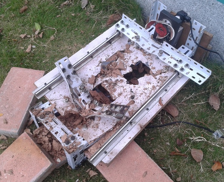

好恐怖啊  没人受伤吧

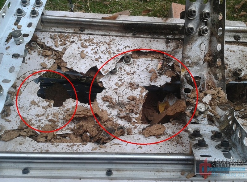

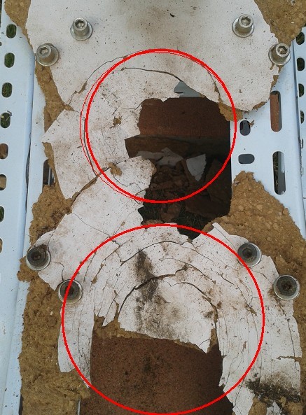

有没有发现貌似有2个炸点
是不是有药柱前后一起点火出来的问题
拔刀斋
13年7个月前 IP:未同步
345887
回 8楼(霹雳游侠) 的帖子
发现了,那是喷管和堵头位置。

残骸已经收到了,经验判断铝材可能有问题,耐压也达不到10MPa。加之燃速异常,压力过高,就发生了爆炸。
详细数据要测后才有。
