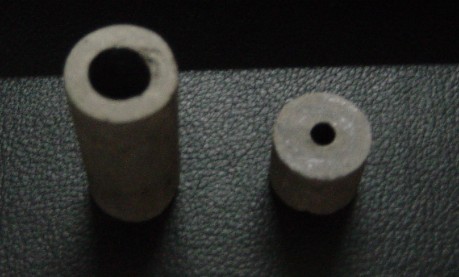

这次是一个用堵漏王制作拉瓦尔喷口教程。 曾经也发过一个这样的教程,但因当时发帖匆忙加上准备不足 所以只写了简单的制作方法,拍了几张照片。 这次是一次详细的教程。不为别的。只为和大家分享。

不错不错,做得很好,教程写的能看明白
建议一下,你弄得ppr外壳最好两边全切开,这样容易脱模,不易损坏,
两边都切开的话,最好弄上锯齿,可以让他不容易错位
说一下多长时间能晾干

呵呵。两边锯开我也试过。 但最后还是选择了 一边的。。  两边锯开的话 第一不容易成模 。两边和上 再用绳子绑上会出现偏移。   做成锯齿的难度太大,。,
qw2582作者
14年5个月前 IP:未同步
260272
一般堵漏王半小时 就可以干。  但是那样强度达不到要求  脱模时容易损坏  我一般都是放12小时。

不错不错,用简单的工具做出来的喷管还是比较精细的,楼主下了不小的功夫。
楼主在帖子中说“有一些燃料 比如KN系列 不需要 用扩张段。”这个不可一概而论。
想要把排气速度加速到超音速,不用扩张段是不可能的,希望学习下关于喷管的相关理论。

6楼的,如果燃气在收缩段没达到音速,到扩张段就会减速,KN燃料在扩张段达到音速的可能性很小,

拉瓦尔喷口的精髓就是:跨音速的流体在运动时遵循截面越大,流速越快,所以,如果达不到音速,还是别用了

觉得这个不能算作严格意义上的拉喷。只是对于拉喷外形的一个模仿。
很怀疑跳棋做收缩段的角度
