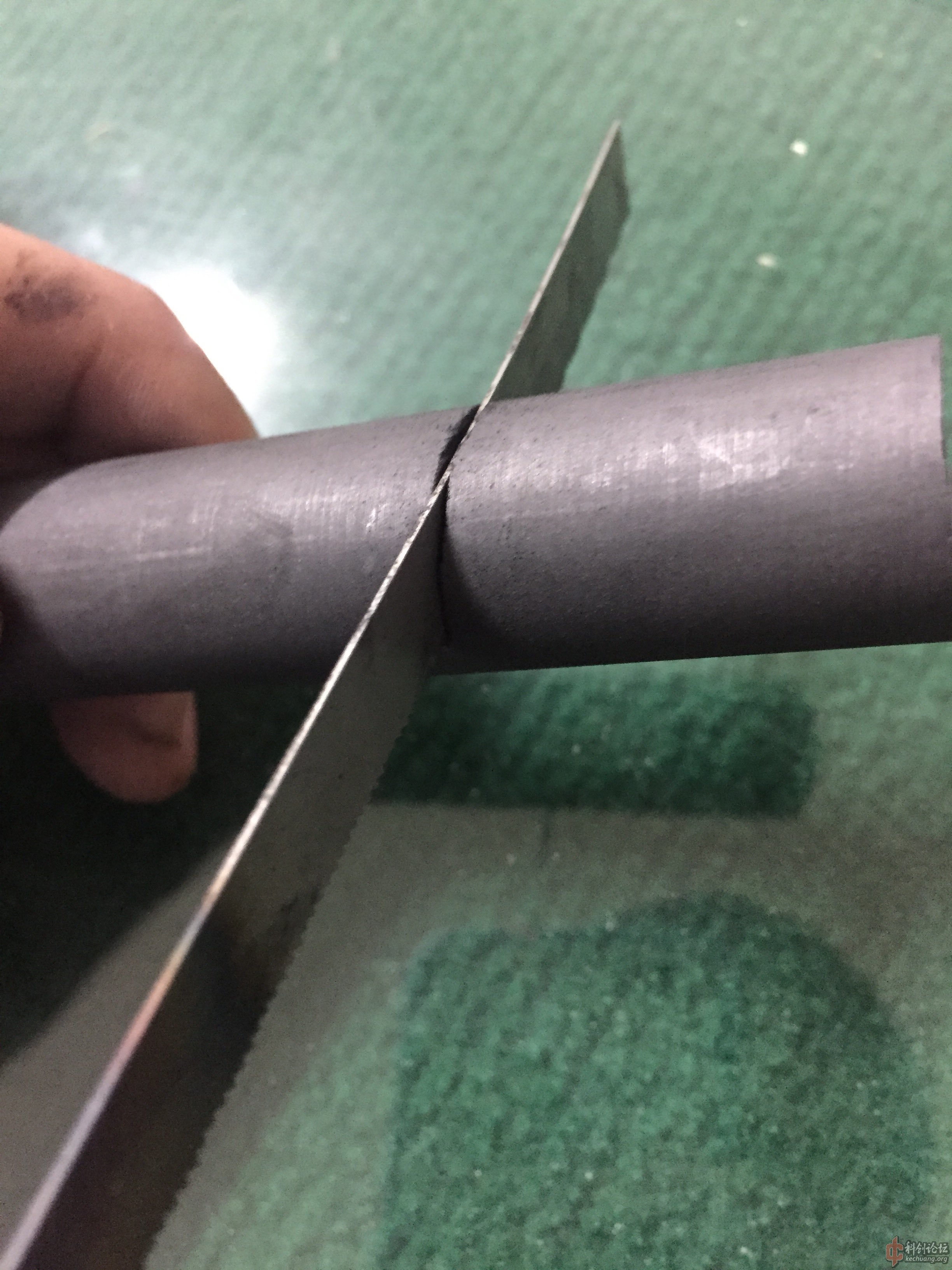

先轻轻的拿出石墨棒和锯条
然后锯下你需要的长度的石墨棒,锯起来并不吃力,不到半分钟我就能锯完20mm粗的石墨棒,但过程中会有大量黑色石墨粉飞扬,小心别弄到衣服上。
然后就是使用小手钻在中心打孔,同样石墨粉飘扬
接下来的步骤很简单,使用剪刀尖旋转着扩孔,在两个方向都扩孔,一部分是收敛段,另一部分是扩张段。
收敛段可以收缩较快,扩张角不能太大
