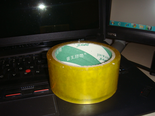

宽胶带

宽胶带 相信大家都认识

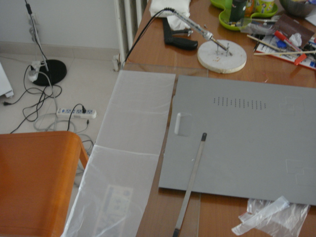

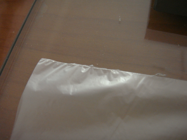

把两张已经裁好的重叠放在玻璃板上
用锯条压住并留出两毫米的富余
接下来是焊接这需要一定技术对烙铁温度和划过时的角度和速度都需要练习。
建议先拿边角料多练练 烙铁温度掌握在180℃左右
将融化的材料尽量挤压到锯条的下面
有人肯定会对这种焊接产生强烈的质疑 但在我多次的断裂测试中没有一次是从焊缝从断开的

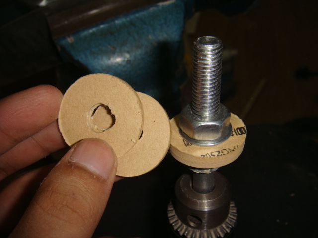

接下来要做的这个部件我管他叫 理线环 他可以防止伞绳缠绕所导致伞无法完全打开
当然这个不是必须的如果懒得做也可以省掉直接将伞绳束挤一个疙瘩
图为原材料 我在中间打了一个孔方便加工

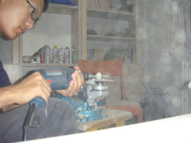

固定在一枚螺丝上把螺丝固定在电钻上

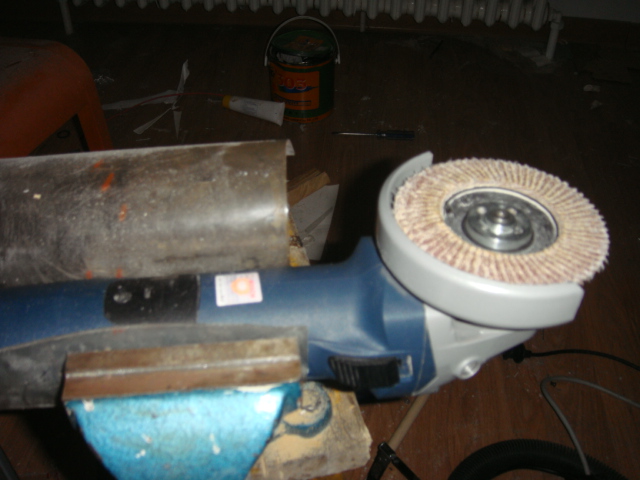

吧角磨机固定在台钳上方便加工
没有电动工具的同学完全可以用圆规和砂纸搞定
一边转一边磨
到一定程度大概直径3厘米时去掉两片
剩下的接着打磨到2厘米直径
打磨好的共4片两大两小
涂好胶用螺丝压紧
半成品
等分成16分也就是 22.5°一份
开槽 完成!
