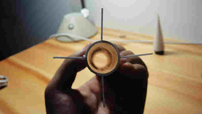

本次演示的火箭由25mm线管做箭身 20mm水管做发动机。发动机套管无,直接用电工胶带缠绕发动机塞入箭体
模型火箭由头锥,箭体,尾翼构成。
1首先要设计出所需要的箭体总长度。理想的模型火箭长度直径比为10:1(含头锥,尾翼等在内)
我制造的这枚火箭直径2.5cm 长度30cm,(这并不是理想值,由于发射筒的限制只能这样了)
2要确定头锥的形状及长度
头锥的长度与直径比接近5时,总阻力最小。风洞实验表明抛物锥体头锥的最佳长度应该为其截面圆最大直径的3-4倍。
业余条件下最适合做的头锥是三角锥体形状的头锥。我这个头锥就是按照L/D为3设计的(那个风洞实验只适用于抛物锥体,我这三角锥体该用5的)头锥长为7.5cm 接下来为头锥的制作
先开始计算
利用勾股定理算出母线长 箭体半径的平方+头锥长度的平方 开根号 算出母线长。 用pai 乘箭体直径算出弧长 用弧长除以母线长算出角度。 以母线长为半径配合量角器圆规画出图形 用剪刀剪下粘贴好。用透明胶均匀缠绕。顶部用502固化加硬
选取20mm 线管截取一截用电工胶带差绕至刚好可以放入箭体然后粘在头锥上 (非开伞火箭请无视)

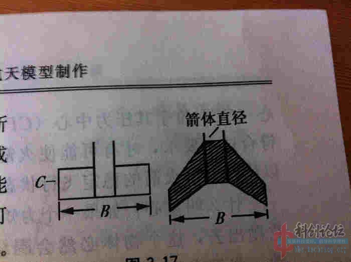

尾翼一般为3到4片,尾翼设计的原则是尽可能增大展翼比B/C 。同时尾翼平均弦长应该大于箭体直径的1。5倍
商品东风火箭的展翼比据我测量为2.05

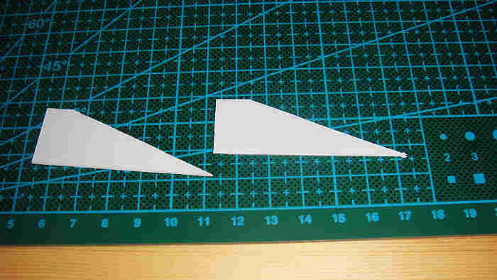

我自己设计的尾翼由于发射筒限制只能做的很小。有条件的别学我。外部弦长1。5cm 内弦6cm 平均弦长3.75刚好为1.5倍  B:6.5cm  展翼比1.73.我这是由于发射筒限制这个值应该尽可能的大点
我的尾翼材质为1mm ABS板

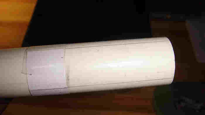

裁剪出4片完全相同的尾翼后  就是安装了
首先裁剪一张纸条宽度适中长度为 箭体的周长。 该纸条画上4等分线用透明胶粘结。套在箭体上用胶带固定下。用两块木板固定箭体沿着纸条上的线在箭身上画上线
将尾翼用502或其它适合的粘结剂粘于箭身上画的线处。注意翼根与箭体结合处应该粘合良好。最后尾翼应左右平行与上下呈90度角
我的这个是不合格的。没有粘直。

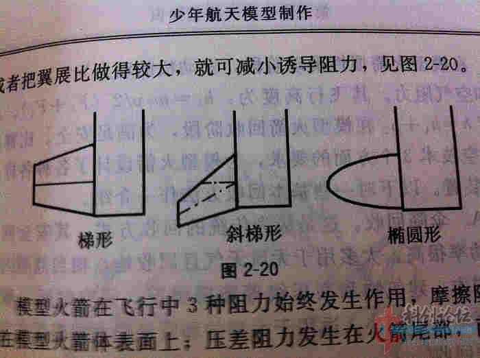

附赠几种常见的尾翼形状
