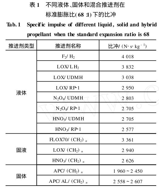

固液火箭发动机具有高比冲,低价格,制作简单,安全性极高的优点。
这是文献的介绍我就不用解释了。
其中高比冲是一大优势,固液很轻松达到高于固机的比冲,虽然比液机略低,但是高安全性和简单的结构是液机无法比拟的。
这是燃料比冲表
但是固液却存在以下缺点:1.密度过低 2.燃烧效率低  3.特别是文献资料很少,目前能够找到的基本上就只有北航的。4.试验成功的案例较少,技术相对来说不够成熟。
