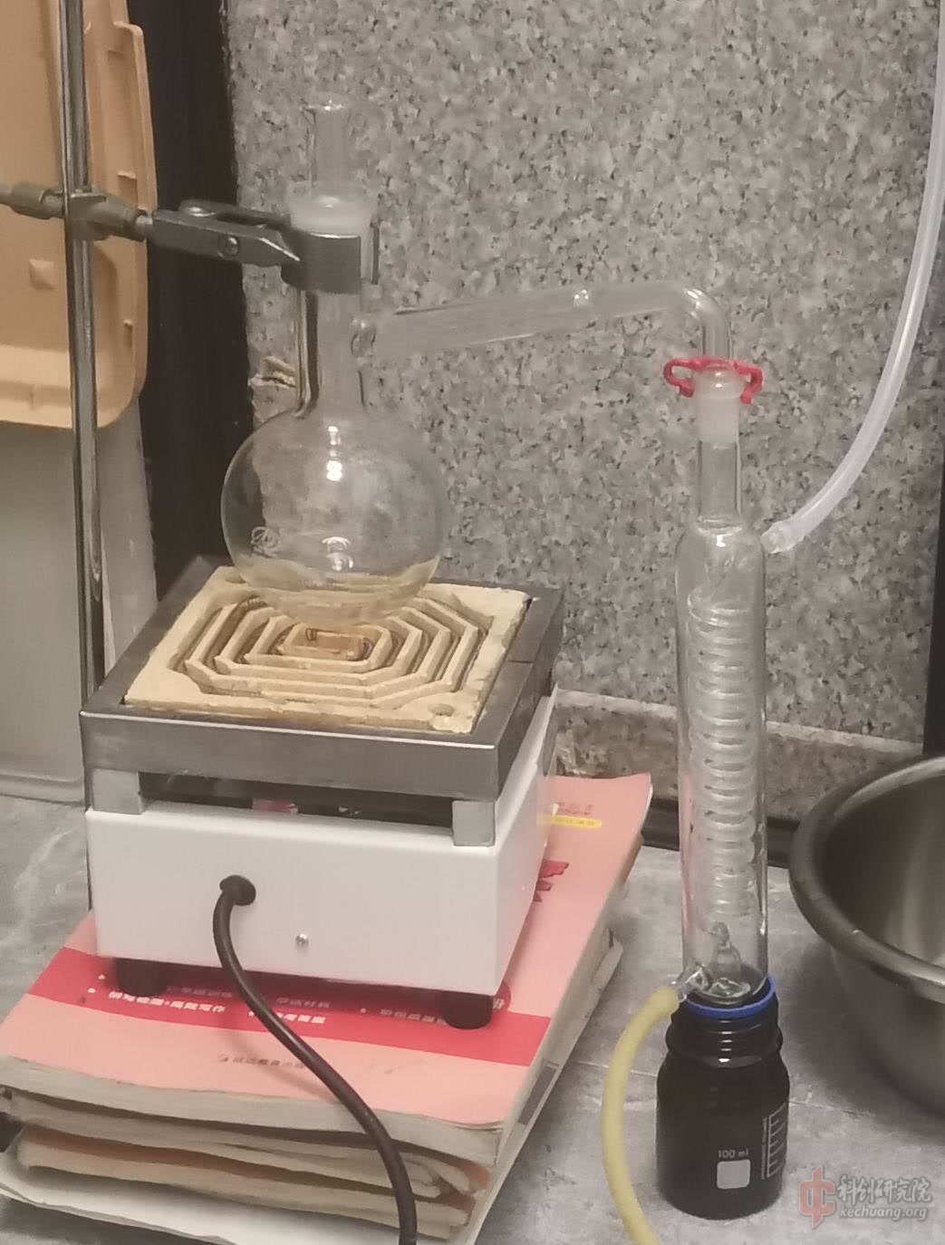

采用农用硝酸钾与90以上的浓硫酸反应,再蒸馏制得
会有酸雾溢出,一定要在通风环境操作
可过滤过滤有机气体防毒面具一定要有,不建议像我一样用普通橡胶手套,用耐酸碱

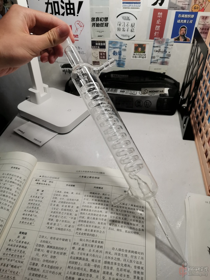

采用全套全玻蒸馏装置,因为硝酸会服饰橡胶,每个接口处涂抹硫酸密封(冷凝管冷凝水接反了,后来及时发现该回去了,要由下端进上端出)
我用的是农用硝酸钾,含有碳酸盐,磷酸盐,的杂质要先提纯
我的原料及用量:提纯后的农用硝酸钾92g,浓硝酸(kk鲨鱼够用了)80g
在蒸馏烧瓶里加硝酸钾,燃后加硫酸
硫酸一加进去就产生白色酸雾了,迅速塞上塞子,加热台恒温加热
硝酸蒸汽对光敏感,要用铝箔纸包裹避光(我用的布)
打开玻璃塞就会有白色酸雾冒出

约20分钟后,冷凝管内出现了金黄的硝酸,因为溶解了二氧化氮

一个半小时后,硝酸不再蒸出,结束实验

首先蓝盖不能装烟硝
其次这种竖式蒸馏装置的气密性还是不能太好,直接把蒸馏管下部戳到试剂瓶里面有失考虑,建议用真空接收管和棕色小烧瓶并做尾气处理。
希望作者重视一下安全因素。此致。
