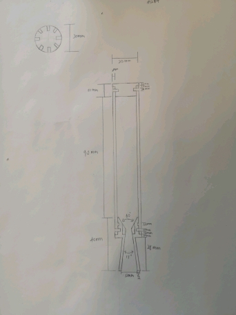

设计了一个金属火箭发动机,欢迎砖拍
mach ring studio2019/06/15喷气推进 IP:浙江
 直接上图
发动机数据
直径:20mm
总长:140mm
燃烧室长度:90mm
材料:430或316不锈钢
扩张比:9
喉口直径2mm
内衬石墨衬喉
打算使用RAP或AP-HTPB推进剂,有什么不对的地方欢迎砖拍

哦,忘了说了,喷口和堵头各用8个M2*4机米螺丝固定

Rap算了吧,容易产生有机物高氯酸盐,危险。AP-htpb应该不错。还有20发动机用塑料挺好的,装knsb应该正好够用。

再次建议你用塑料发动机,安全可靠。这点直径没必要用金属发动机。

1、扩张角太小,喷管会长而且重
2、没必要用430或者316不锈钢,不是什么需要耐腐蚀的应用场景
3、不建议用Rap燃料,不比AP-htpb便宜多少,而且容易爆炸
4、不是做导弹,管烟大不大干嘛😂AP-htpb的烟比硝糖和rnx小多了

不锈钢做发动机其实并不合适。不锈钢抗拉强度只有520MPa上下,还不如45#钢(589MPa),更不如H13模具钢(1740MPa)。复合材料更好,玻璃纤维复合材料与高强度钢强度相近,而密度却只有四分之一多。

6061铝合金更尴尬了,抗拉强度只有205MPa。考虑下7075吧,能达到524MPa(一说572MPa),高温性能还优于6061。
另外,铝合金发动机一定要加非常可靠的绝热层,因为普通的铝合金大于120℃时强度就开始下降了。

现在几乎是买不到合格的7075,就算有也没有管子,只能用棒料掏空,成本非常高。

喷管和堵头那里有看到有和管材同直径的一节,只有2mm,建议加长一倍,要不然。。。电木的低强度能然你印象深刻(绝对拔不出来)
