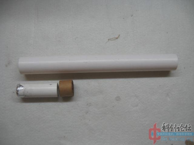

这个火箭装的发动机.
直径:20MM
长度:55MM
燃料:7克KNSU 端面燃料药柱
延时时间:3S
制作一小批发动机
与用纸卷管相比,我更喜欢用PVC线管作箭体外壳, 强度重量都合适,而且表面光滑外观漂亮
截下22CM长的PVC线管, 我用的管壁厚为0.9MM,用纸卷一个长2CM壁厚2MM刚可以套进外壳的纸管
将纸管套进外壳, 它的作用是挡住发动机,并保留开伞燃气通道
套入的浓度以发动机外露5MM为宜
滴入小量502粘固纸管
在外壳离顶端5CM外钻一小孔
将伞绳(直径2MM-4MM的软绳)打结后穿过小孔

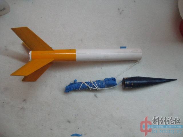

同样地卷制一个4CM长的纸管
这个纸管能够自由插进箭体但又不能太松动
在纸管上再卷一层1.5CM宽的纸, 和外壳配合要做准确些,我有意在前端做出个梯度来
纸制头锥,你一看就明白
小心较正,有点像样了
头锥和箭体配合太松的话,可以卷几层透明胶带

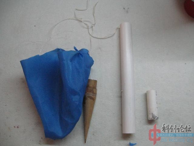

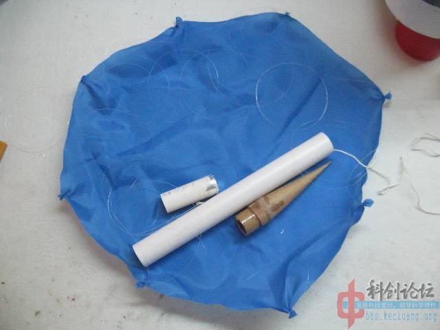

八角伞布,伞绳, 就用你身边能找到的材料. 注意伞布要柔软但不能太薄,伞绳可以用棉线或尼龙线,我用的是钓鱼线
系好伞绳
主伞绳取50CM长,将另一头系到头锥上,  把八根伞绳扎在一起系在主伞绳的中点上
折伞注意各线要平行整齐, 要甩几次验证是否会被绕纠

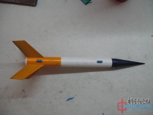

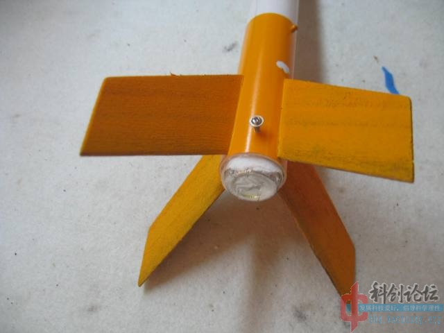

尾翼我用木片,也可以用塑料片,KT板等
松散地塞入一团纸巾, 将开伞燃气与伞隔开, 事实证明了仅是这一团纸还是不够的, 用一层纸巾将折好的伞包起来才是万全之策.

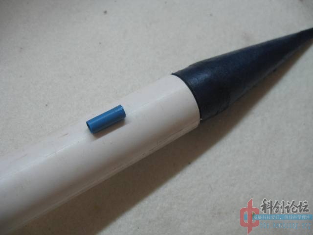

在箭体头尾外粘上导向环, 我用的是较厚的饮料吸管
在发动机上卷几层纸,使其放进"发动机舱"后不会松动, 侧面上一小螺钉卡住发动机,不然开伞时会喷出.

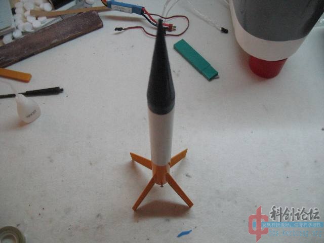

对我来说,美化是必须的, 颜色的图案可以很随便,喜欢就是
OK,制作完成

前面说了,仅是一团纸巾无法完全隔离开伞燃气对伞和绳的烧蚀, 看,这说是热防护不足的后果
发动机正常工作, 伞被准时弹出,但伞未完全展开
伞布烧了很多小孔,并粘成一团,还好是着陆点是稻田
钓鱼线伞绳烧断了四根, 虽然如此,那"一团伞布"形成的阻力仍有效地降低火箭的下落速度,箭体没有受损

改进措施是: 除了用一团纸巾做防护外,再用一层纸巾将折好的伞包起来, 在开伞弹出时纸巾会被气流吹走,伞正常打开,遗憾的是没有拍照片
在视频里仅有的升空镜头
伞完美展开
徐徐下落

690941
48楼
楼主图片上有两个问题没有明确:
1.KNSU端面药柱颜色很红啊!重结晶制作过中加了氧化铁吗?
2.发动机有没有加堵头和喷口?喷口直径多大?
