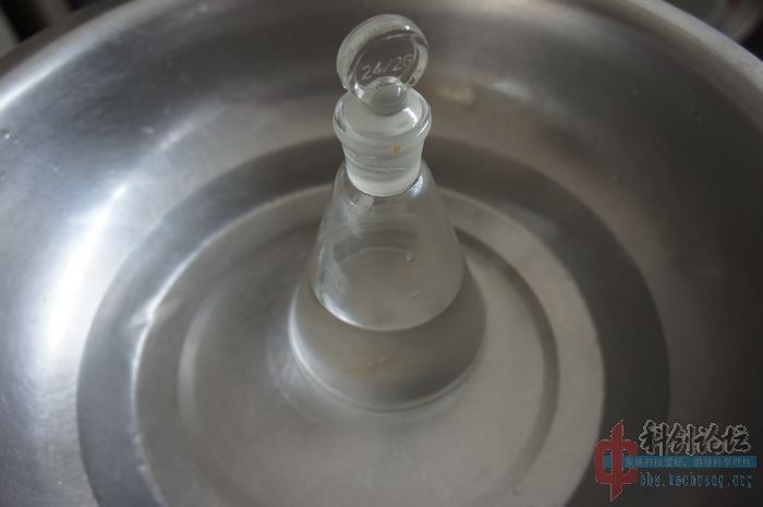

原理 磨粉黄连50g 未过筛
乙醇AR
进行开水水浴...
最终乙醇达到63℃的温度 手比较拙计..没拍

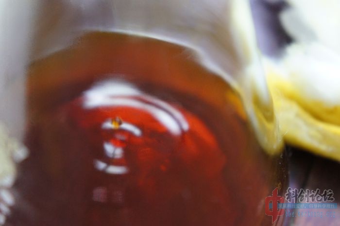

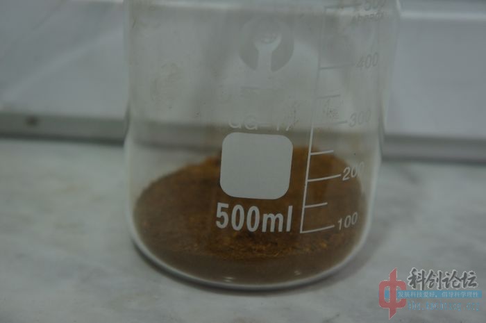

浸取黄连    理论要求24H以上..因某种原因将近浸取48H
得到如图所示的东西..
进行过滤
过滤的过程非常美妙..
最后得到此溶液
