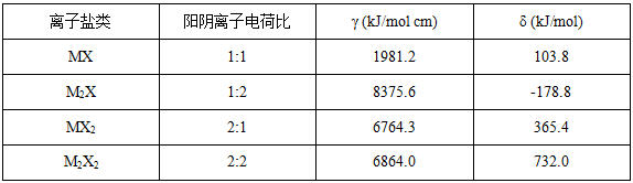

γ和δ是根据阳阴离子的比值而变化的常数,具体取值见表1-1。
表1-1 方程(3)中的常数取值
以上计算简易,精度尚可,不需要使用量子化学计算软件,仅使用密度和分子量在excel上便能快速得出结果。

1、根据硝酸铵分子式为NH4NO3属于MX型离子盐,查阅表1-1选取常数γ为1981.2,常数δ为103.8。代入方程(3)求得:
UPOT = 654.702 kJ/mol
