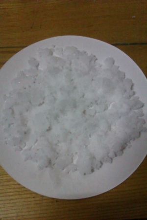

明矾的制备(试制)
轻疯科研中心2012/01/19化学 IP:辽宁
产量:28.3g
理论产量:34.8g
产率:81.3%
产品外观:白色颗粒状晶体

请问结晶时晶体总是湿乎乎的有什么解决办法?
另外10cm的布氏漏斗配多大的滤纸?

烘干箱.11cm的纸
轻疯科研中心
2012-01-19
可是64.5℃时失去9个分子结晶水,百度百科上说。

我还没抽气机,今天得到一个20mL注射器(没买到更大的),但是还没用过。本次实验是自然渗透的,很慢。

我用的是水蒸气浴加热,可没干透的明矾还是失掉很多结晶水并使自身溶解。
最后是用滤纸吸干的。

试一下用电吹风冷风档直接吹干,不过也有可能会失去一些结晶水(所谓风干)

会不会吹飞啊?
cccyl
2012-01-20
我吹过硝酸铅,吹得满桌子都是…

这个是试制,等解决一些疑问后将会重新进行正式实验,并以完整的实验报告形式呈现给大家。

如何能降低机械损失呢?我这个是按书上两倍的量做的,因为会有许多产物挂在容器壁上。
另外,布氏漏斗托大概多少钱,零卖吗?就是那个胶圈。
