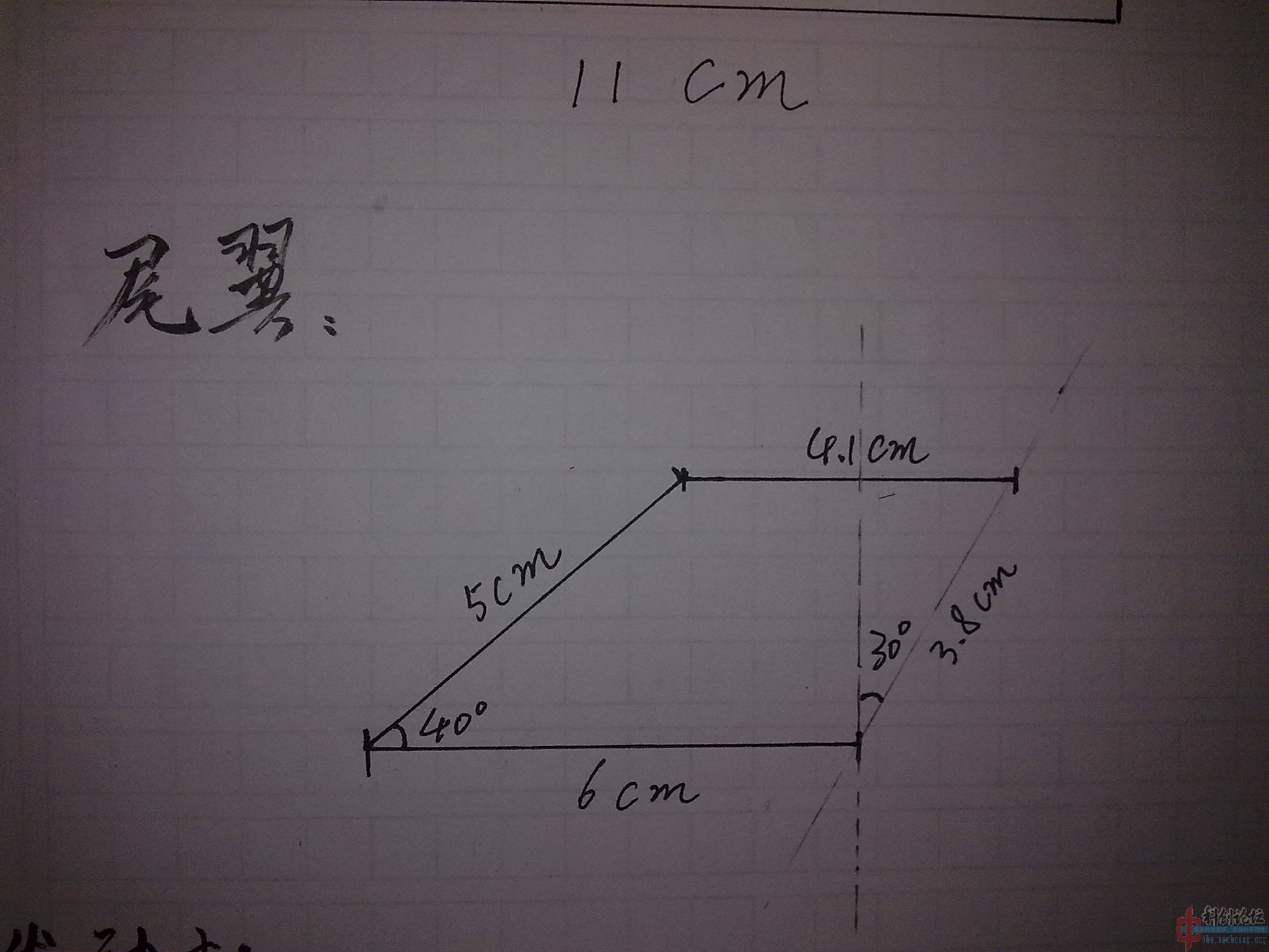

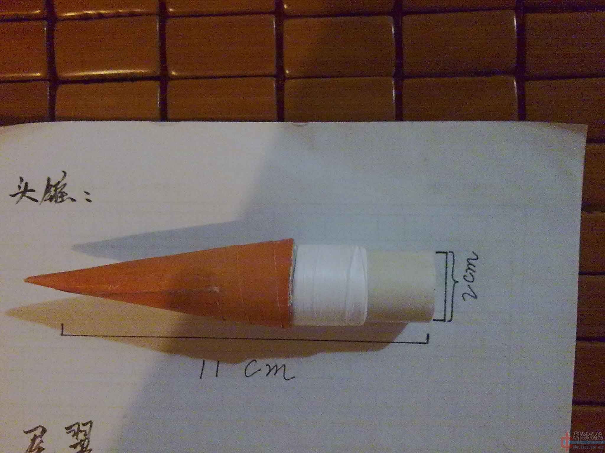

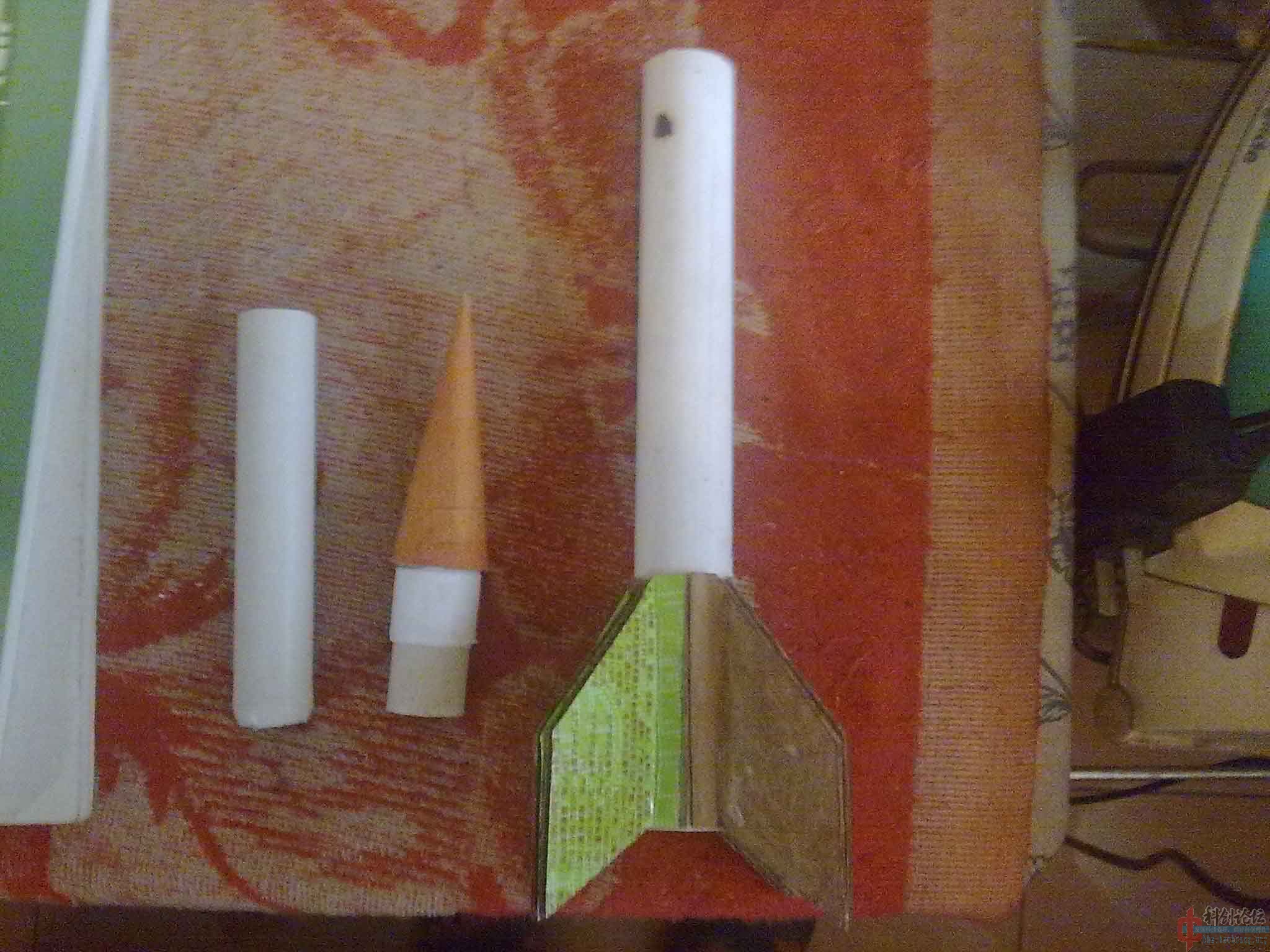

火箭由四部分组成:头锥、箭身、尾翼、发动机、
火箭具体部分数据、
头锥、

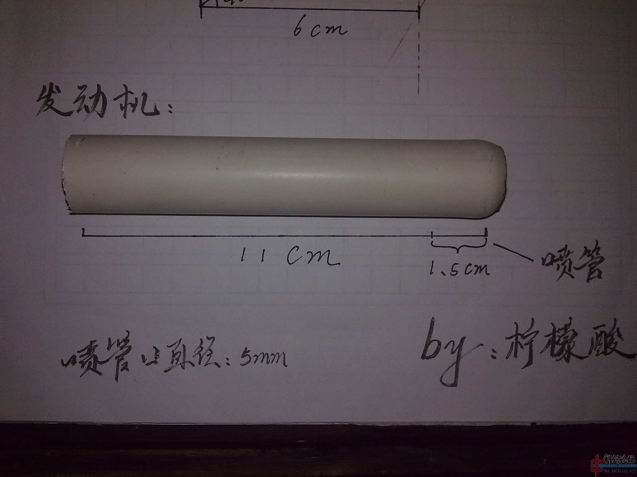

尾翼、
发动机、

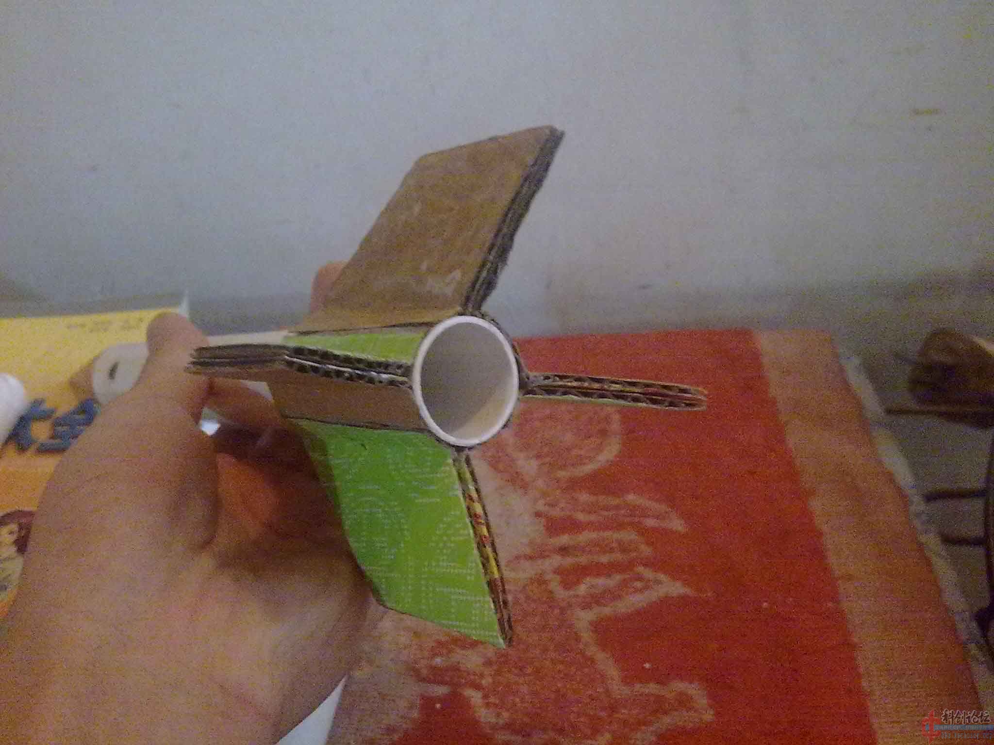

外观很精美,但是怀疑尾翼会脱落。
柠檬酸作者
14年11个月前 IP:未同步
253694
引用第1楼max于2010-08-27 19:27发表的  :
外观很精美,但是怀疑尾翼会脱落。
回2L、经本人实验、尾翼非常坚固、使用两片瓦楞纸、加上502、质量一流、

253698
喷口直径5mm。。。喷燃比多少?

引用第3楼侧卫007于2010-08-27 19:39发表的  :
喷口直径5mm。。。喷燃比多少?
暂时还没测试发动机、

253716
发动机如何粘在火箭上的?看图似乎容易脱落啊

14年11个月前 IP:未同步
253724
手工很精致 但是对尾翼的角度还是表示担心

253748
引用第5楼德阳李于2010-08-27 19:57发表的  :
我是在发动机前端和尾端都缠绕上生胶带(就是平时水龙头接口卷的那种胶带、没有粘性)、然后箭体里面固定一个适用在发动机长度位置的固定环、使发动机利用生胶带的摩擦、固定环的卡位、达到固定发动机的目的、这样做能回收箭体和配换发动机、

引用第7楼瞳于2010-08-27 20:06发表的  :
回版主、可能是摄影角度的问题、其实尾翼的角度调教得是不错的、
