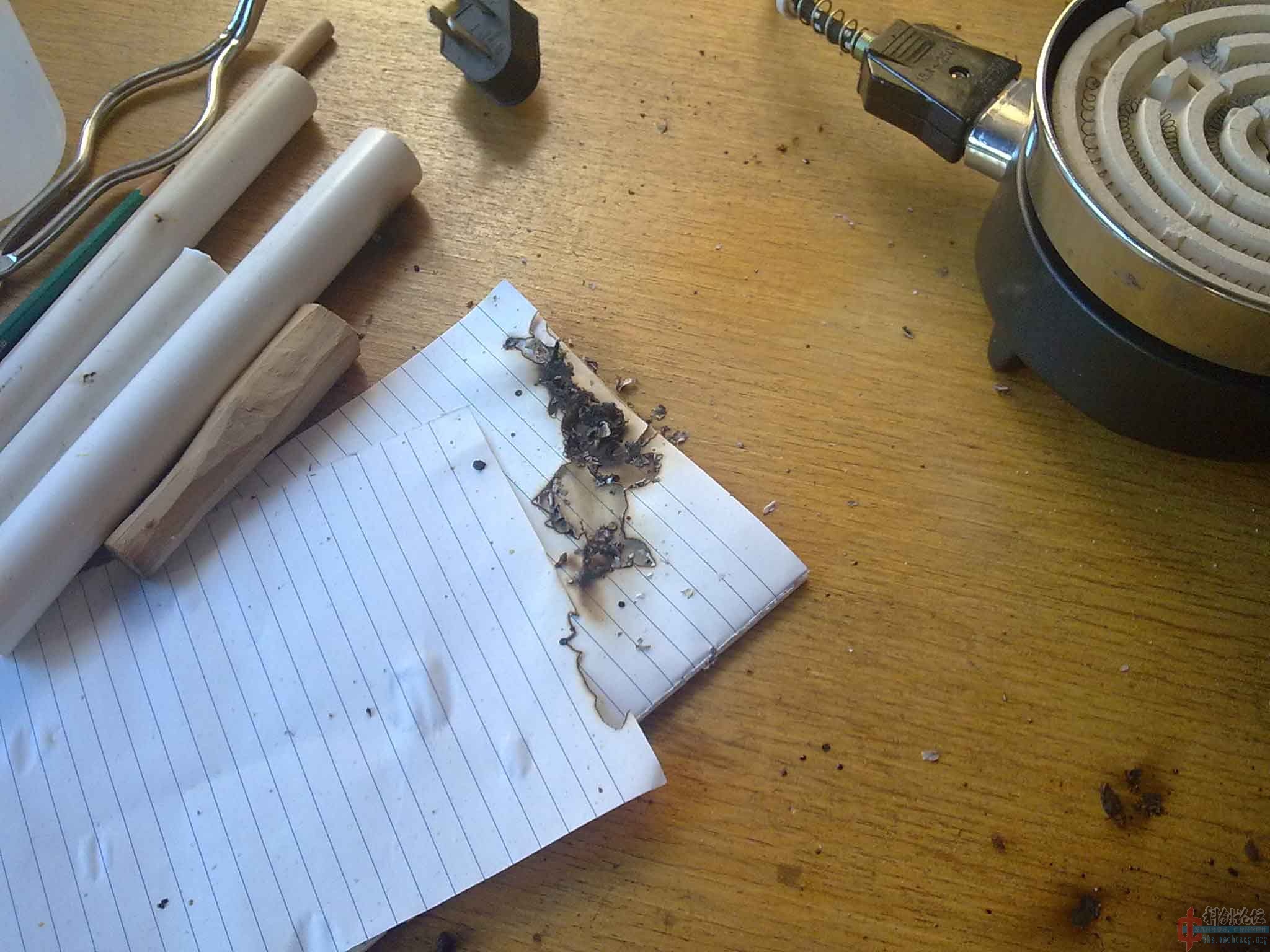

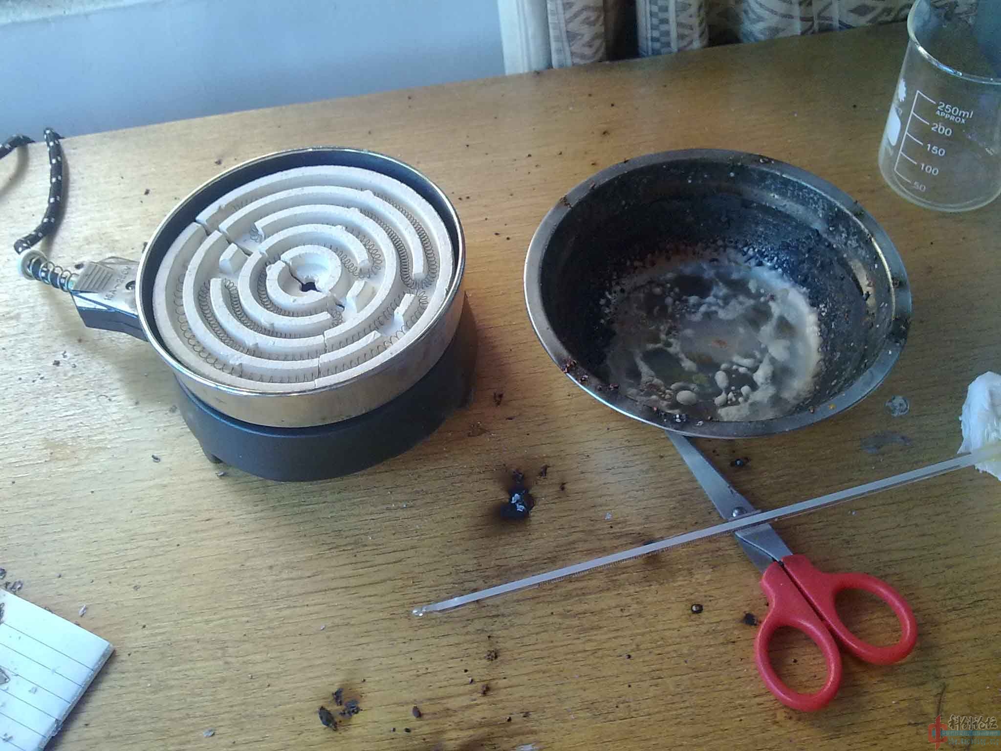

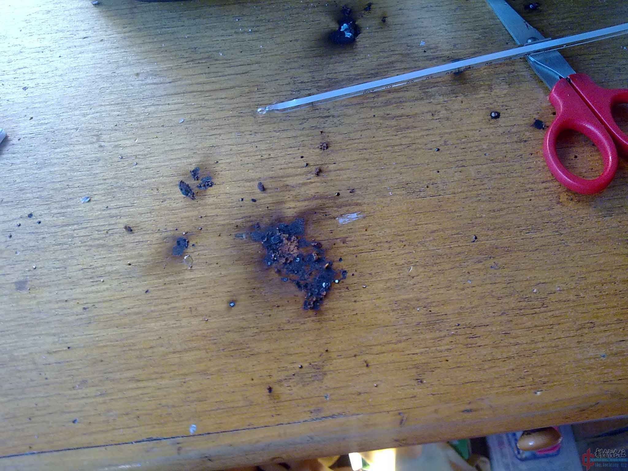

事故地点:柠檬酸家、柠檬酸的房间、
事故时间:18:30-18:40 左右、
事故物品:重结晶、KNDX
事故原因:为了把水蒸干一些、
事故概述:我原本在制作重结晶、加热到半固体状态的时候、无视了操作规程、心里想着、把水蒸干点吧、就迟了点关火、喷了、[s:261]
事故结果:本人脸部大概十平方厘米轻微烧伤、有灼热感[s:245]、事发后、立即冰水敷盖、(现今已无大碍、只有少部分面积有轻微灼热感、)、头发烧了一些、(立即去发廊理了头发[s:94])
事故现场:
  各位火箭的爱好迷们、今天的事故告诫大家、制作燃料的时候必须严格按照制作的规程、切勿一时贪念、与时间较劲、安全是第一的、大家一定要记住、

电炉上直接加热不锈钢器皿。。。难怪呢,我说我每次都开火蒸干开火做药柱都没事,lz咋烧了。。。

我的电炉不是温控的、、直接就喷了、、、 [s:247]

电热丝裸露,没电到就好

这么危险 这么不用盐浴~~~  而且没加温度计  温度你控制不了 ~

请问你是用什么搅拌的,只看到一个温度计,不会和我一样用温度计吧
