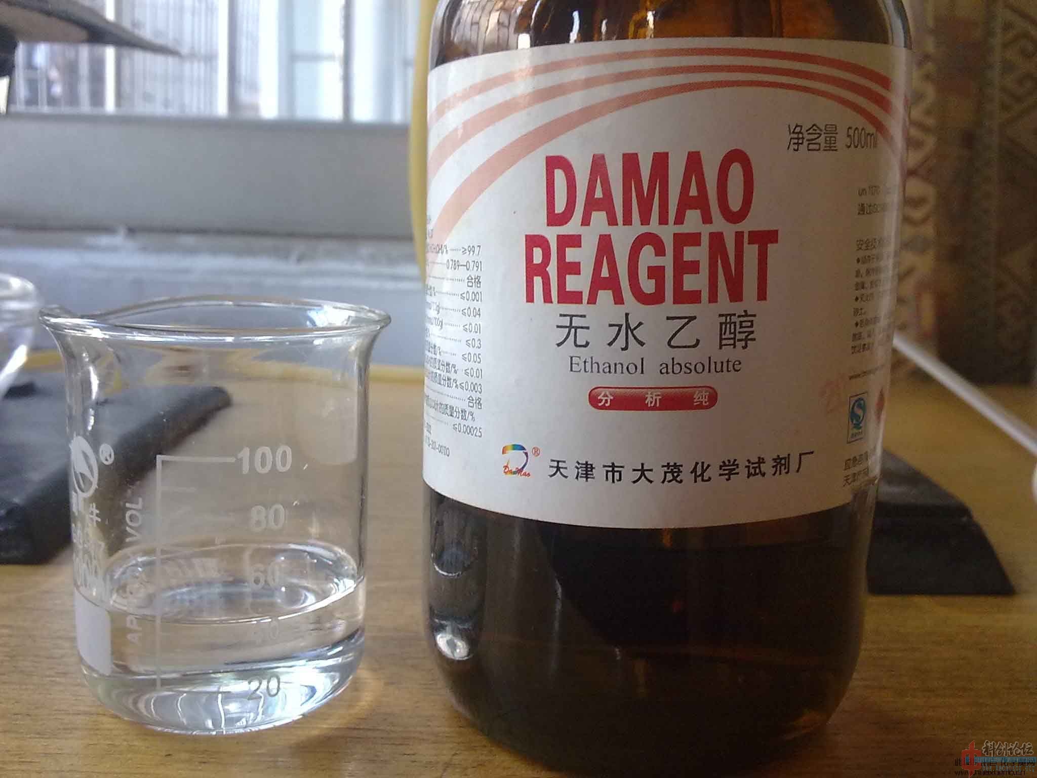

无水乙醇、

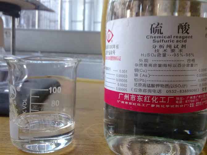

浓硫酸、

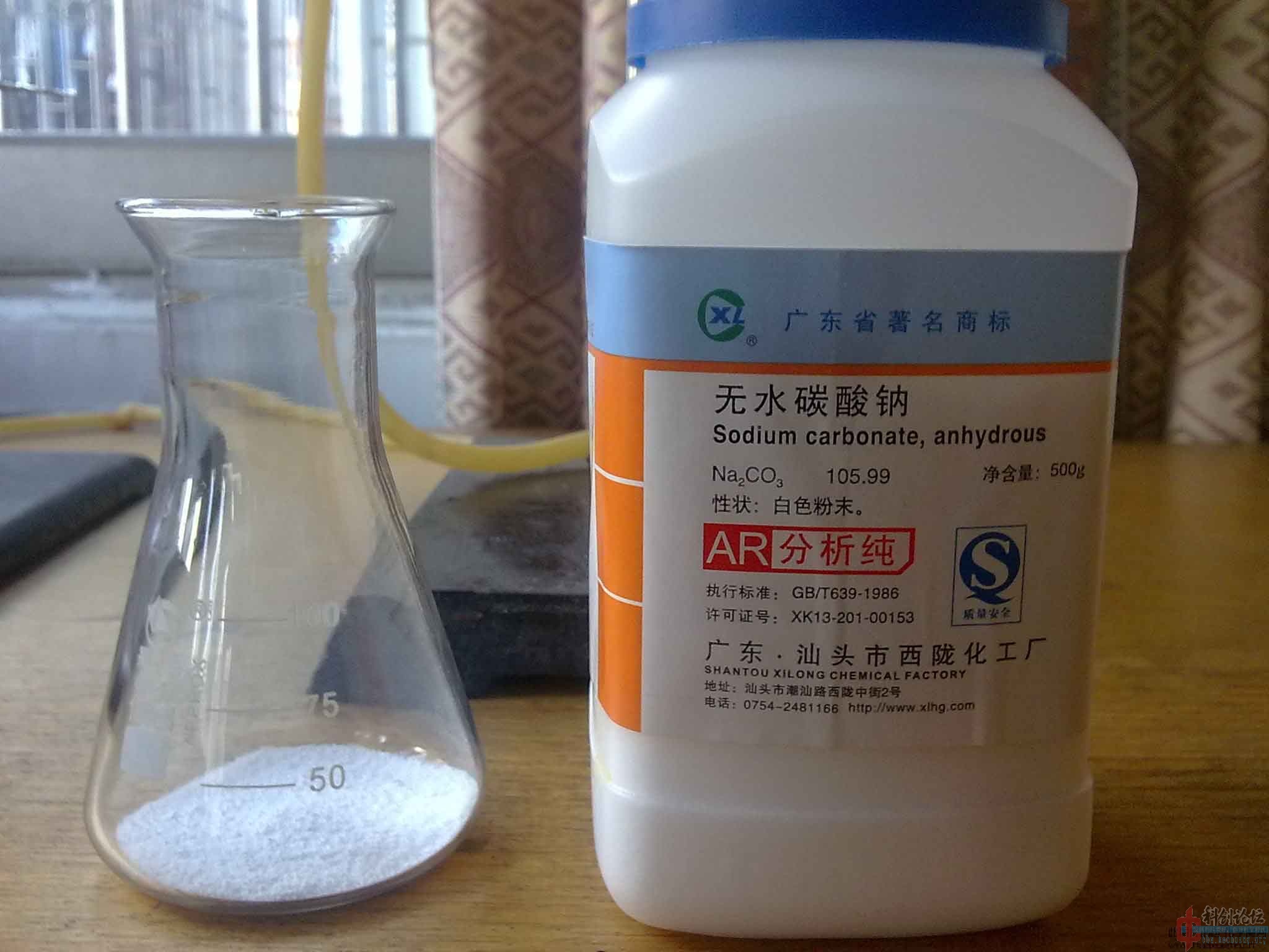

无水碳酸钠、

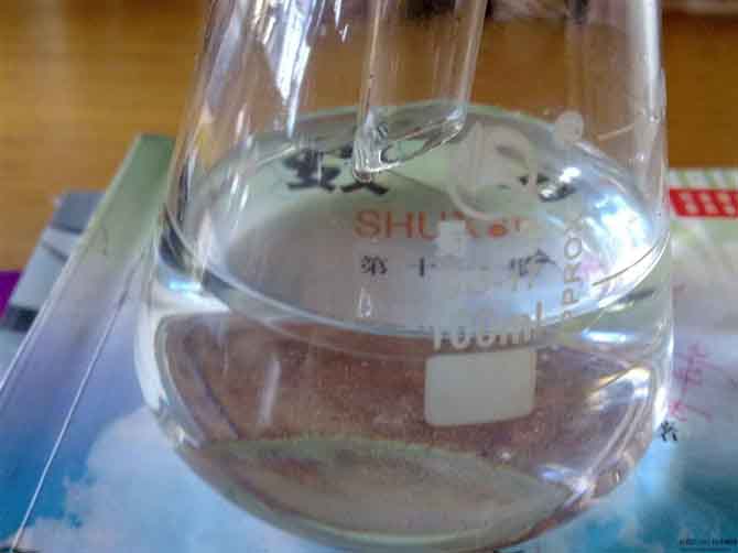

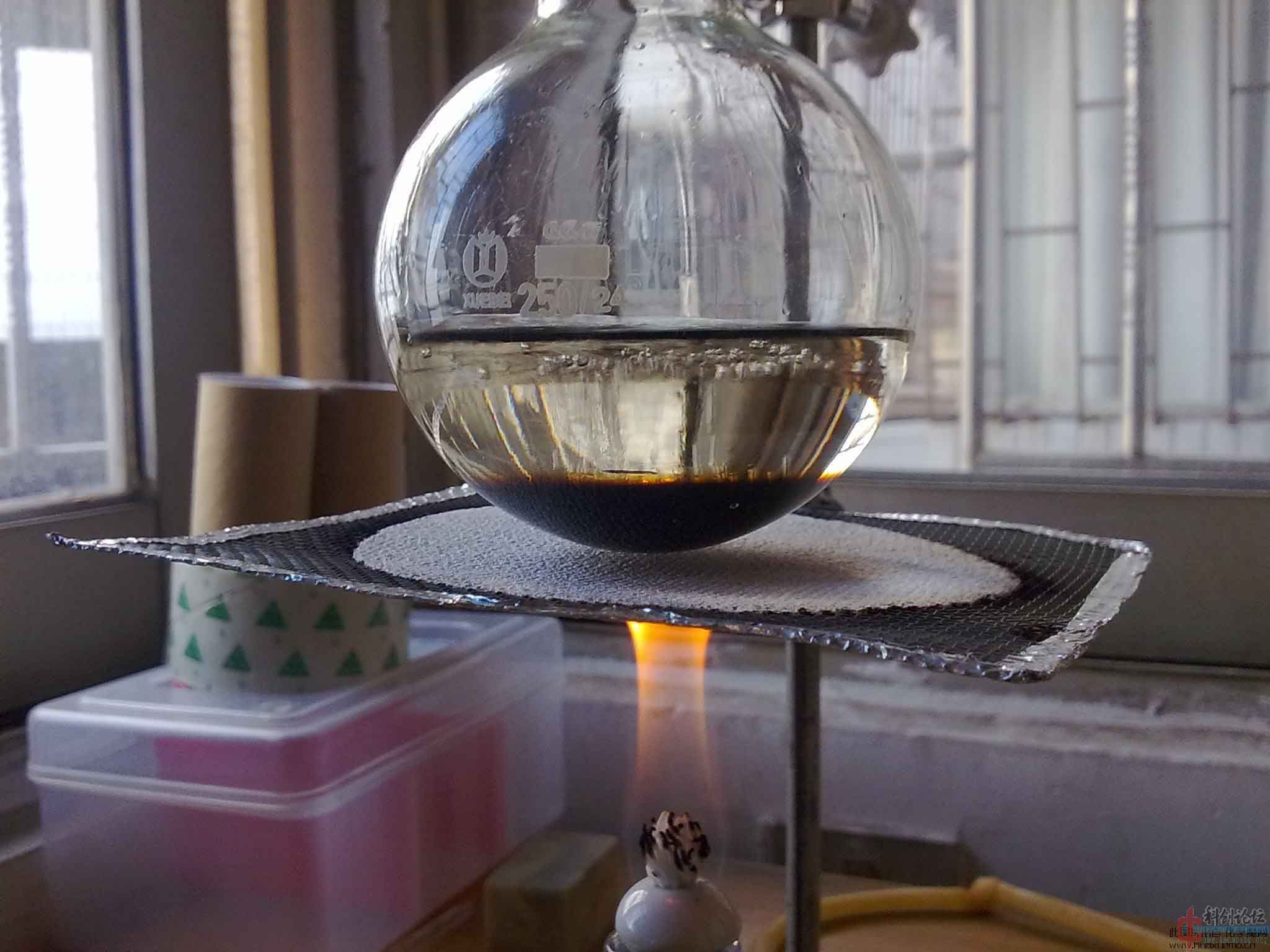

组装好蒸馏装置、将40ml无水乙醇与10ml浓硫酸混合、振荡、然后缓慢加入40ml冰乙酸、酒精灯加热、
锥形瓶中配制好饱和的碳酸钠溶液、以便收集乙酸乙酯、
反应中、
乙酸乙酯慢慢地滴入锥形瓶中、

其实你的产物必然不纯,反应物一开始就很严重的碳化了。酒精的加热温度不好控制。建议计算得率并且蒸馏提纯一下

先用氯化钙溶液使劲萃取里边溶解的乙醇,然后再干燥(无水氯化钙),蒸馏,蒸出77℃即得乙酸乙酯
