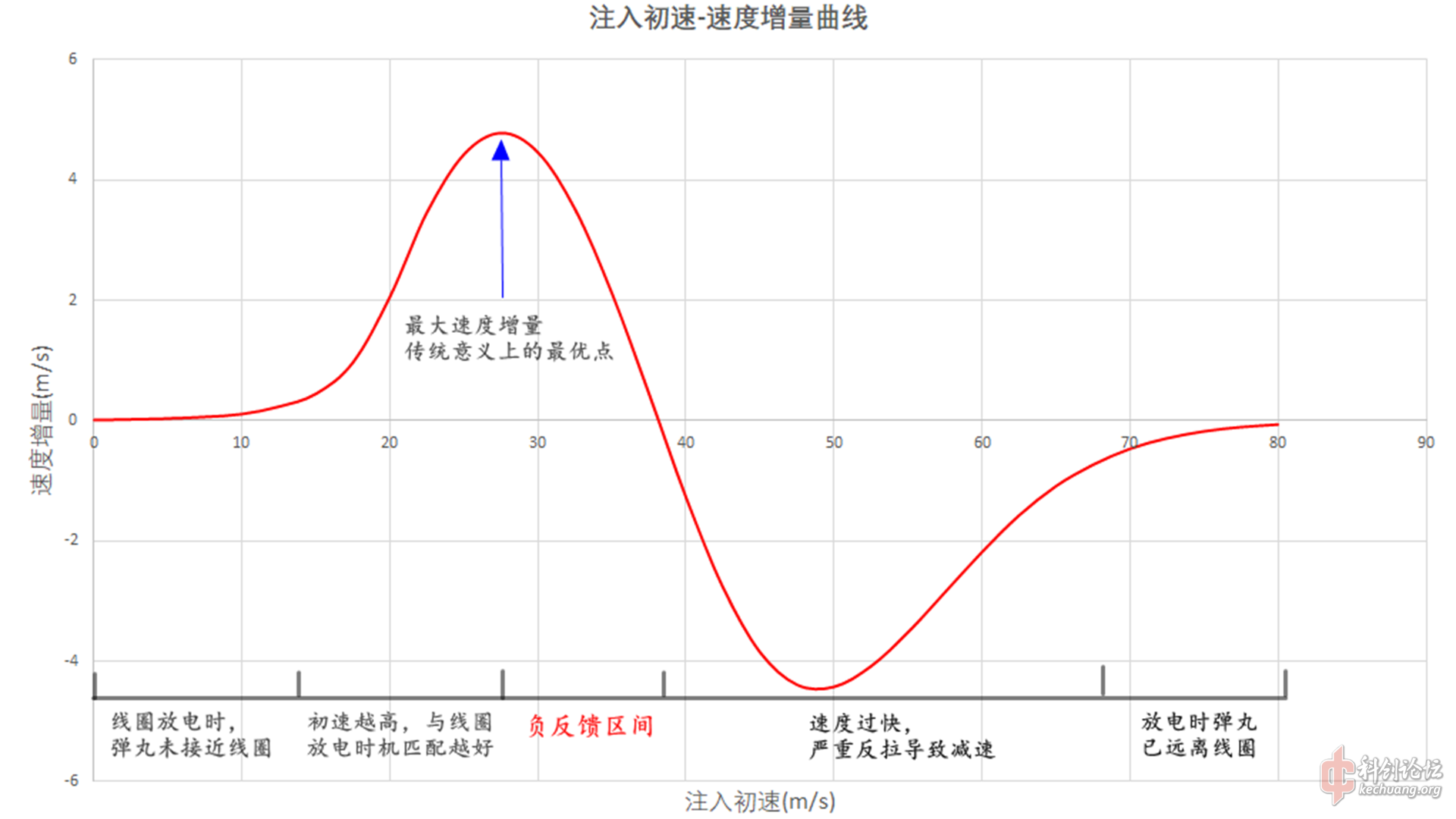

        此处试图从“弹丸在每级获得速度增量”的角度来简单分析负反馈的过程。
        某单级磁阻炮,给定弹丸、线圈、电路参数,令线圈以固定时序控制开启/关闭。
        赋予弹丸不同初速度,使弹丸在线圈放电过程中间时刻与线圈相对位置不同,通过脑补,可绘制相对位置-弹丸速度增量曲线图。
        情况①:放电过早或速度过低,放电时弹丸还未解决线圈,故速度增量趋近于0且大于0
        情况②:放电时,弹丸处于适当位置,被充分加速,此时速度增量大于0
        情况④:弹丸受到反拉,且加速-反拉相抵消,速度不变,此时速度增量=0
        由于曲线必然连续,显然在②-④之间,存在一个递减区间。在此区间内,若弹丸初速偏快,则放电时更接近线圈,获得的速度增量变小;反之弹丸初速偏慢,则放电时更远离线圈(更接近动能增量最大的位置),获得的速度增量变大。在区间范围内、且速度修正幅度适当的情况下,输入一组离散程度较高的注入初速,能够获得一组离散程度较小的发射出速。将此称作“速度负反馈特性”。

        设定一单级磁阻炮,线圈以固定时序控制,弹丸与线圈中心在t=0时具有30mm间距。
        设定线圈绕组具有90匝导体,电路中串入电阻阻值为109.4mΩ。以模拟下述实际线圈,数据来源[4]
线圈内径线圈外径线圈高度漆包线外径漆包线铜直径层数每层圈数总匝数线圈电感(uH)线圈内阻(mOhm)
8.819.915.10.960.96159054.9
109.4
        线圈由以下电路激励,使用矩形波信号源+压控开关的方式模拟实际使用的开关器件。上桥臂开启时间500-800us,下桥臂开启时间500-820us。图中一些看起来没用的电阻是为了稳定网络电位,软件特性如此。🙃
        令弹丸以0-80m/s的初速向线圈方向发射,仿真获得不同初速下的速度增量,绘制曲线如图,与开头的猜想图较为接近。
        可见速度增量曲线上存在一段增量大于零的递减区间,即负反馈区间。在此区间内,指定一个标准初速,如32m/s,此时对应速度增量约4m/s。当发生扰动,弹丸注入初速降低,将获得更大的速度增量,从而弥补速度缺失。反之,弹丸初速偏高,获得的速度增量会减少。由此实现弹丸速度的自动负反馈。
        负反馈的抗干扰能力是有限的,当扰动过大,初速低于最大速度增量对应的初速时(图中约28m/s),速度偏差将被放大,出现“失步”现象。
        速度增量与稳定性不可兼得,比如设定标准初速靠近负反馈区间中间位置时,将获得更好的抗干扰性能,但同时牺牲了加速能力与效率。
