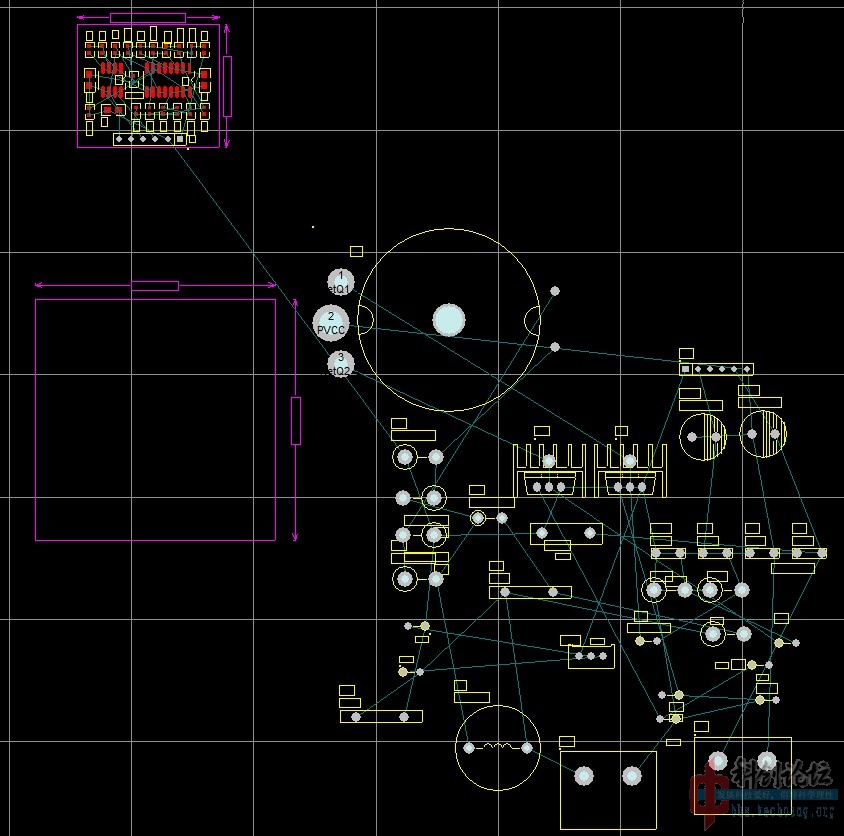

    本人目前作出了这样的电路(基于TL494电压电流双闭环系统,电压为全闭环,电流为准闭环)。现在框架基本测试完成。下一步可以画PCB打样出板子了。

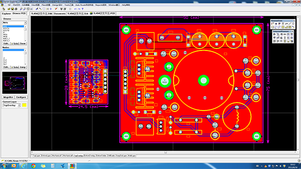

5.变压器在上面的图片里你能看到GU36磁灌,之前用PQ 32 20都可以(用磁灌是因为漏感可以作的很小),因为不是长时间工作。这个电路不是拍脑门拍出来的,已经研究了半个月了,好多东西都是要挑选搭配的。
总的来说这套件不是拍拍脑袋就拍出来的,从有这个想法到实施方案已经调整参数将近半个月了。
你最后的话说的非常正确,我作这个也只是爱好业余玩一玩,不指着这挣钱的![s:274]
准备画板子打样:
最终可能只出5件试销售一下,如果销售不好,很好改成其他用! (因为PWM驱动部分和功率部分是分开的,所以只改功率部分就能改成其他用途)

坚持and突破作者
11年10个月前 IP:未同步
562230
回 21楼(刘凤林) 的帖子
多谢楼上!板子到手了,准备终极测试![s:274]. 2013-08-20 18.10.jpg
