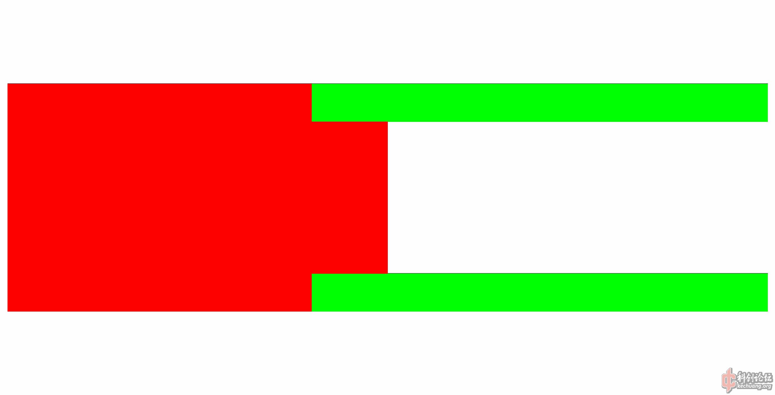

  先说说更加实用的无翼稳定,大致思路是在铁磁材料主体后面连接密度小的材料,从而使气动压心后移。
个人倾向于用透明或不透明的薄壁塑料来达到效果,以下几张示意图中红色是铁磁材料,绿色为塑料管
实际上铁磁材料和塑料之间直接连接比较困难,这两种更实用一些。
后者在某宝上能买到对应的标准件,关键字:定位销、螺纹
螺纹的主要意义是让胶水渗透进去,从而与塑料管之间保持稳定连接。
  此方案之前我测试过直径6mm,10mm铁柱+10mm轻木,效果良好,5米内无明显翻滚
  有坛友测试过40mm铁柱+40mm塑料柱,10米外完全稳定。

加塑料管延长的那种,直接把钢芯插进塑料管不是工艺更简单,10mm长的钢芯插入20mm长的塑料管,总长20mm,图我就不画了
Ma3.02的守望作者
9年3个月前 IP:陕西
812297
引用 侧卫007:
这样完全可以,上面忘说了,其实我一开始也是这么想的,就是管壁厚度会损失一部分效率。

方便又高效的方法是蛋蛋套吸管如6*20的蛋套6*50的吸管。加工方便效果很好都有现成的材料。吸管厚度不大。
