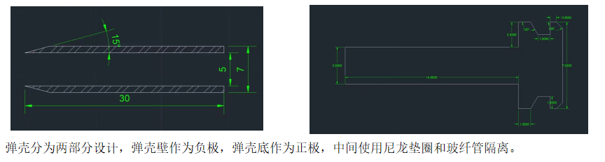

首先电热炮,最主要的结构是电热室,由于要采用定装弹药,所以即直接使用弹壳做电热室,弹壳枪膛只提供导电和固定,弹壳由两部分构成,弹壳壁和弹壳底,和常规弹药形状相似。

整体使用Solidworks进行建模和装配,提供3D图纸用于3D打印和CNC加工。

其工作在接通回路时将会产生一个非常大的电流,因此在接触点上极易产生高温导致触点融化焊在一起,导致枪机不能将弹壳从枪膛内拉出,或者是撞击开关在运动时,触点即将接通时,会先产生电弧导致触点高温粘连,导致抛壳挺不能将弹壳抛出抛壳窗。因此枪膛与撞针(撞击电极)采用了造价较高的铜钨合金(W80Cu20),能较好的改善电极触点粘连问题。同时弹壳以及枪膛、撞针均采用车床加工而成,能够保证弹壳与枪膛之间的良好组合,在配合流畅的同时保证较低的接触电阻。 mmexport1690396310828.png

1、子弹的具体结构和密封手段。看起来是由金属外壳、金属底盘(和放电电极一起由一根圆柱加工而成)、绝缘衬套三部分组成。绝缘衬套和外壳、金属底盘之间是如何紧固的,子弹是否有耐压要求。

首先关于子弹紧固问题,每个零件之间的缝隙就很紧凑,是用锤子敲进去的,基本很紧,然后装的时候缝隙也灌进去一点点502胶水,所以基本不会分离。金属和金属之间的距离基本上都是1mm以上的间隔,所以供电电压只要不打电弧击穿即可,差不多八九百的电压也就是极限了。
