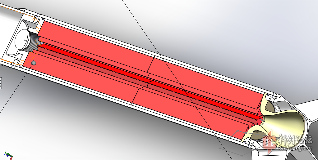

Part 1 箭体设计:
铁轨的间距会影响运载火箭的直径,那么影响这个探空火箭直径的最大因素是什么呢?答案是水管😂
箭体直径不能小到影响航电PCB布局,在满足此前提的情况下,选一个稍细的容易获取的材料作为箭体主要部分,这里使用46*50的PVC水管作为箭体,同样的水管被用于药柱的隔热层。
为了做减重所以决定箭体不套在发动机外面,而是以串联的形式和发动机连接,具体是这样的:发动机堵头一侧有两排螺孔,一排用于连接堵头,一排用于连接箭体,箭体有一部分没入发动机壳体中,连接处内部放置一个固定件,用于装载螺母完成对箭体的锁定,同时起到隔离可能泄露的燃气、保持箭体连接不偏心的作用。
事实证明这是个不太成功的设计,首先这种串接的方式仍会出现小幅度的偏心,其次缺乏隔热设计,发动机在20秒的非正常工作后(设计5S内),连接处温度达到了80摄氏度,此温度会软化连接处的PVC,当然正常工作的温度会低于此。
箭体分为伞仓和航电仓两截,两者之间用打印件挡板隔离,打印件挡板伞仓一侧有一打印件燃气活塞,挡板与燃气活塞之间留有点火头和药室,点火头由航电直接驱动。
航电仓在运动相机镜头的位置有一开口,相机的镜头直径大约35mm,对气动的影响未知。
显然这个箭体可用速度不高。
Part 2 发动机设计:
关于发动机,一开始为了项目进度选用KC3025套件做发动机,无奈求购无货,于是开始了自己的坑爹设计,喷管堵头均主要参考KC3025,实际上可以兼容。
发动机的直径和箭体接近,与箭体相同的PVC管用于发动机内隔热层,壳体选用内径50mm的 6061铝合金管。
鉴于铝合金材料难以加工螺纹且螺纹连接方式工作后难以拆卸的劣迹,在此使用螺栓连接,此方案下壳体加工较为方便。
喷管方案比较纠结,设计了45#钢喷管,发现重量感人且加工麻烦,考虑到机加工件通用的可能(改变药柱长度不需重新加工),并且看到了一些文献使用环氧树脂和玻纤混合达到了不错的抗热和机械性能,心里长草决定使用机加工件喷管支架+玻纤环氧喷管的方案(事实证明非专业情况下的 照论文和泥 照葫芦画瓢是个大坑),将喷管重量从45#钢的288g缩到16.5+42.5g,加工费用也有所降低。
鉴于制造方便原料易得,燃料定为RNX,发动机内装150mm药柱*2,取隔热层内层面积为最大燃烧面积,则为500cm^2,燃料质量为732g,比冲取90s,总冲645N*s。
原计划:设计中取喷燃比为600,压力约5Mpa,可知喷喉直径为10.2mm。
后由于RNX配方变更为GCC135+GCC137,燃料特性变化,修改喷燃比为950,压力约4.1Mpa,喷喉直径8mm。
取喷管扩张比为12(参考KC3025),取扩张半角16度。
壳体耐压方面,50*54 6061铝合金管,安全系数1.5情况下可耐压14Mpa,实际使用是50*55的管,耐压余量比较充足。

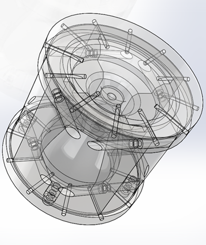

喷管支架与堵头均使用12颗12.9级M4螺栓与壳体连接,安全系数2的情况下耐5Mpa内压,此处螺栓连接设计实际工作效果存疑,铝壳体能否承受剪切力还不得知。
50mm密封圈截面积3.14mm^2 应设置2mm宽,1.5mm深密封槽 ,密封槽在堵头和喷管支架上各加工一圈。
堵头参考了KC3025的设计,中心孔换成M20*1.5螺纹方便直接安装压力传感器或塞入点火药,若不使用则用机米螺丝封死。
之所以说这个发动机的金属部分是和热流完全隔离的,体现在:燃料棒侧面隔热层 ;堵头端面环氧粘合 ;喷管与燃料棒粘合 ;喷管材料绝热性好  几个方面。

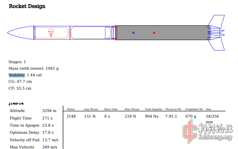

这里所谓气动设计,就是把设计好的箭体、发动机、其它部件尺寸质量等信息放进去,看看头锥需要配多重、尾翼需要怎么设计才能保障较高的稳定系数,此处稳定系数为1.44
气动设计依靠Openrocket完成,感谢坛友对软件的汉化,让我除了挠头以外有其它手段来进行气动设计
发动机那块参数选了一个稍微接近比较保守的,理想情况速度还是挺快的。

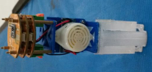

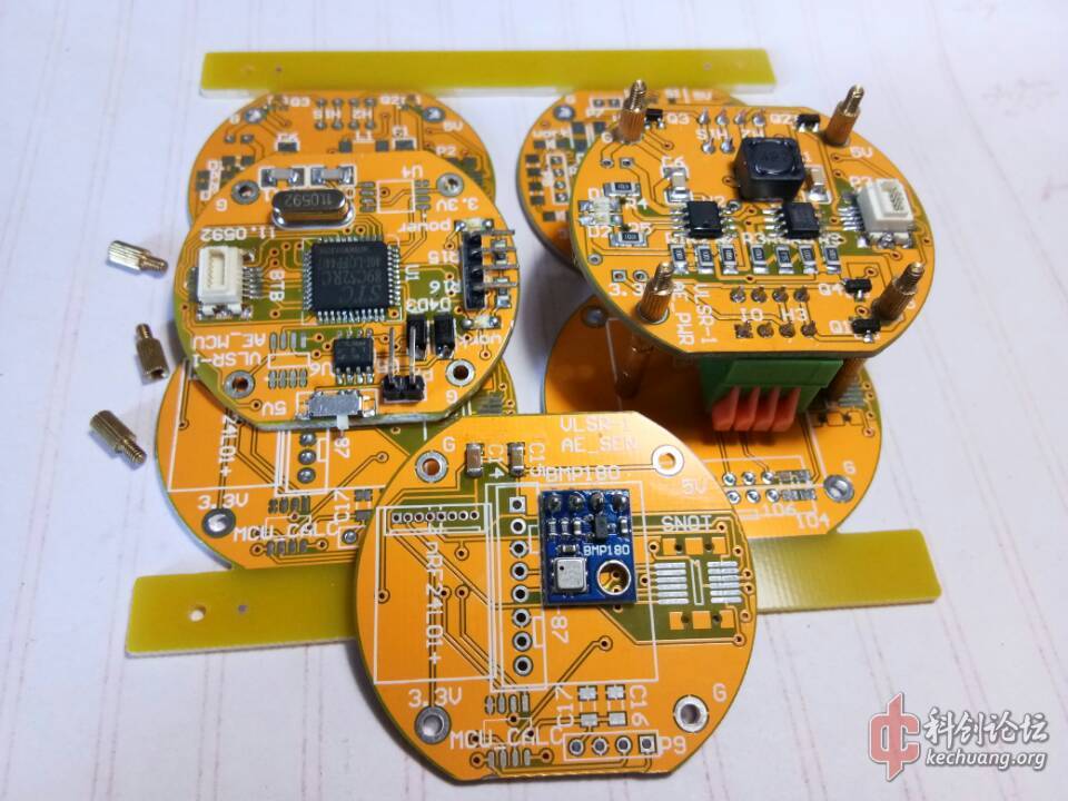

Part 4 航电系统设计 :
作为学电的,我觉得这里的航电没什么好说的...当前无非是把四轴上的那些传感器塞到火箭里,考虑一下抗震啥的..
航电的板子是刚学PCB没多久画的,布局乱的一比,芯片选型和晶振啥的放在火箭上不太合适
四块板:分别为电源、主控、传感器/通讯、GPS
板间供电使用铜柱,信号口使用板间连接器KF141,点火头等外部设备接口使用SM-4P接头,分离力400N,使用两种特殊的接口是为了提高在高震动下的可靠性,参考了论坛前辈的经验
除了四块板还有锂电池、高音蜂鸣器、运动相机被整合在一个圆柱体框架内。
航电系统如果完全按照设计的话,可实现这些功能:
  ·无线传输,与地面站远程通讯、接受遥控
  ·采集分析气压、温度、加速度、角速度、地磁场,在指定情况下控制开伞,用的都是烂大街低端传感器
  ·直接连接点火头 程控点火开伞
  ·接收GPS信号并记录
  ·控制运动相机开始录像(快门键被引出)
  ·驱动蜂鸣器发出刺耳的尖啸
电路设计没啥问题,这个可靠性我还是有信心的😂,可是发动机不过关做好航电干什么呢..

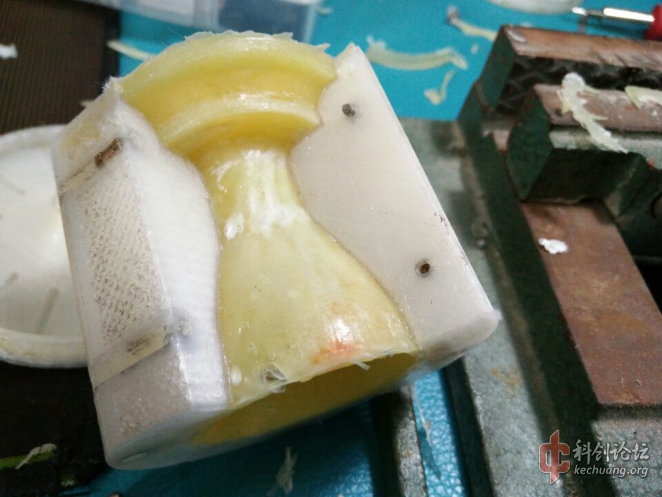

 Part 6 不成功的复合材料喷管:
起初看到了这样的文献,感觉可以一试
attachment icon 玻璃纤维增强环氧树脂复合材料的力学性能研究.pdf 836.77KB PDF 246次下载 预览
喷管制造材料为:E44+T31树脂 质量80%    6mm短切玻璃纤维(浸润剂处理后)  质量20%
然而玻璃纤维像棉花一样松散,与树脂混合简直是灾难,树脂较粘稠,不容易渗透到纤维内部
于是把混合物装到自封袋里,反复揉捏,得到一坨很粘的黄色胶状物,塞入涂了脱模剂的模具
模具一开始是这样的,比较酷炫
脱模中:
可以看到存在大气泡,这个操作难以放入真空仓进行,混合物过于粘稠,如果能真空操作的话对提高质量有很大帮助
由于喷管形状复杂,硬质模具难以将药泥压入进行操作,后又尝试了硅胶模具
先精调尺寸,打印阳模(不懂如何称呼,就是和目标零件一模一样的模具),浸入硅胶,硅胶固化后取出阳模,然后倒入树脂混合物
这样的方法相较于硬模好操作一些,但工艺效果仍然不理想
在试车测试中,这种喷管在发动机非正常工作二十多秒的摧残下,喷喉处从10mm被扩至16mm ,若发动机正常工作(3S),情况会好转一些。
烧蚀对比图,可见被烧蚀严重
 截至目前的测试,可知此种喷管在抗烧蚀性上表现不理想,抗压性能未知(在设计时取纯环氧的机械性能带入计算)
具体制造操作时没有严格按照论文中的环境,只是保障了配方大致正确,这样照葫芦画瓢是不正确的,鉴于我的手残操作,这种材料真实性能不一定不能用于喷管

859923
请问楼主能分享一下航电原理图和PCB layout供参考吗
Ma3.02的守望作者
5年11个月前 IP:河南
859939
引用古明地觉发表于5楼的内容
灰常抱歉,这个航电的原理图和PCB画的真的很烂,而且板子根本没有做验证,无颜上传。
参考这样的半吊子电路大概率会对您的项目产生负面影响。😂
建议您参考KC316a航电项目:https://www.kechuang.org/t/62770  以及[KC316a]的相关帖子。
古明地觉
5年11个月前 IP:美国
859941
引用Ma3.02的守望发表于6楼的内容
灰常抱歉,这个航电的原理图和PCB画的真的很烂,而且板子根本没有做验证,无颜上传。参考这样的半吊子电...
谢谢。不过我还是想请问一下U5和U6是什么IC
Ma3.02的守望作者
5年11个月前 IP:河南
859942
引用古明地觉发表于7楼的内容
都是AT24Cxx,(天知道我为什么放两个EEPROM,可能是担心一个容量不够吧😂
如果您要做数据储存的话,建议一个FLASH就够了,如常见的W25Qxx(U4就是)
