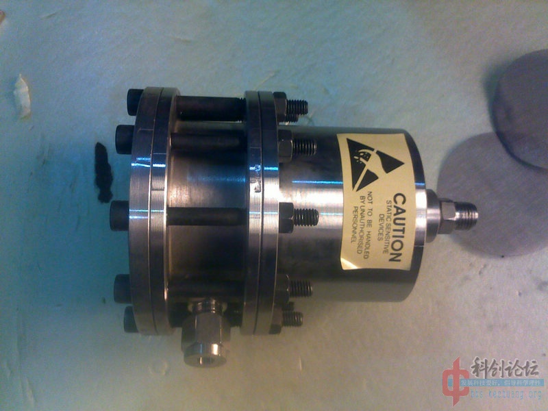

该发动机系KC航天局液机项目,2#样机,目前已制作完毕并进行了一次催化床热试车。
设计推力:50Kg(满载)
燃料:92PC H2O2、煤油
比冲:250S
总冲:3000NS
设计室压:3MPa
混合比:7.22:1
材质:316L不锈钢、40Cr合金钢
设计:ehco
制作:拉风
燃料为92%过氧化氢和煤油,离心环缝式同轴喷注器
更新再生冷却燃烧室
热试车于近日进行,请保持关注。---KC贵州局

车功了得,尼玛首次试车没有加装紫铜垫,仅靠法兰咬合槽就达到了完全密封效果!

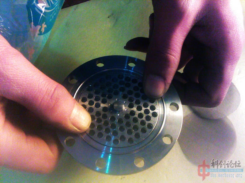

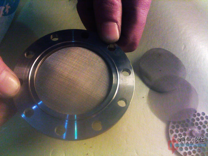

目前又迎来一个问题,纯镍网在这种高温富氧环境下十分脆弱。又找不到更耐高温抗氧化的合金网了。擦擦得!
这个应该是个较难解决的问题,石墨很难加工成网状,石墨是个好东西,再者是石棉不知道行不行,石棉网应该不会氧化,就不知道耐高温的程度如何!
ehco
2012-01-18
石棉网+1
拔刀斋
13年5个月前 IP:未同步
355107
回 4楼(ehco) 的帖子
类似银网烧蚀的解决办法,降低H2O2浓度几个百分点

355121
腐蚀是来至化学腐蚀还是流过的物理冲刷

355209
粒径大一点的多孔氧化铝小球即可,网就不用了
hambaby
13年5个月前 IP:未同步
355216
天然石棉或者人造的玻纤(矿渣)棉网类用不得。大约500~600℃就已经丧失强度了……

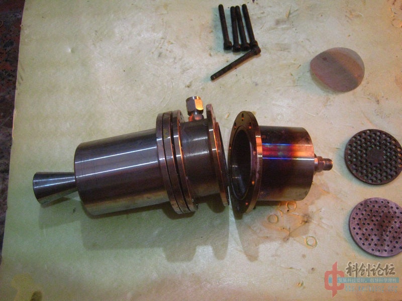

拉风
2012-01-19
今天改了发动机  加了冷却夹套
乖老汉
13年5个月前 IP:未同步
355532
越发的有大厂风范了。夹套是焊后抛光的么?真是燃料冷啊?一提到燃料冷,我总是想到煤气罐。试车时务必注意安全,做好防护啊,反正有摄像,人还是离远一点吧。
拉风
2012-01-19
夹套确实抛光了 不过有点丑   改天在上车床   车一刀喷嘴处

355603
只有喷管部分做再生冷却?
ehco
13年5个月前 IP:未同步
355610
引用第29楼拔刀斋于2012-01-19 10:19发表的  :
只有喷管部分做再生冷却?
ehco
13年5个月前 IP:未同步
355611
只有喷管部分做再生冷却?
是,工作几秒,壳体无压力。喉部热流密度太大,如果不冷却,估计几秒都吃不消。
