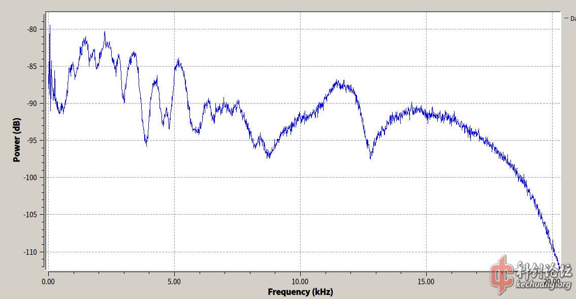

今天学校发了副英语考试用的耳机,越听越不爽,而且低音特别强劲,符合天桥出售10元以内耳机的一切特征。。
遂用gnuradio搭个图,简单测量之...麦克风就用学校耳机上面自带的。
作为对比,同时也用此麦克风测量了从便利店35元购买的耳塞一副。
左为便利店耳机,右侧为学校耳机。

高下立判。。。

用什么麦克风测试的??,测试方法也有很大影响

用的噪声源啊,能扫频测试吗

耳机频响测量,要用压力场特性的标准传声器,配合IEC318仿真耳或者IEC711仿真耳来测量,后者根据需要,还可以搭配高泄漏或者低泄露耳承。

如何解释噪声源与扫频方式的测量结果的显著不同呢?

确实有这个现象。。
我的理解是,因为使用噪音源产生的高斯噪音在整个频谱上均匀分布,其“功率谱密度”较小,容易受到外界噪音干扰,而采用扫频方式产生的正弦波能量集中在频谱上一点,功率谱密度较大,而且由于采用的是峰值保持而不是噪音流图中的滑动平均,外界噪音与其“尖峰”相比难以造成显著的干扰,不知道这样理解是否正确?
作为验证,在安静的时段远离机箱并将音量开到最大,重新用主贴的流图测量一次学校耳机的频响。
由此看来主贴的结果应该是无效的。

频响很难突变(意味着高q值),最后一图似乎也有问题。我也不知道如何解释,可能要考虑机械系统的影响,喇叭和麦克都有非线性。
声卡的出入端口应做直通校准。

感觉貌似还是不太对。。还是以扫频得到的结果为准吧。
