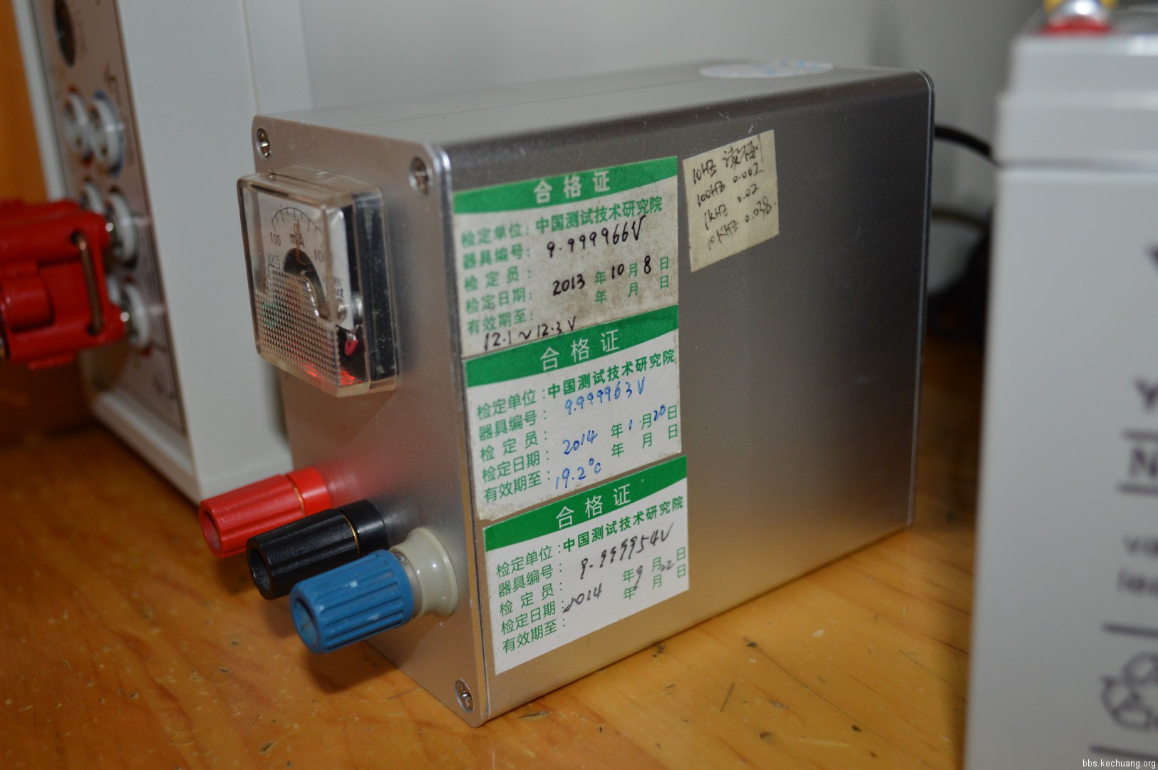

10V传递标准源一台,这台标准源进行了一年多的考核,指标优异,选为此次校准用标准器。

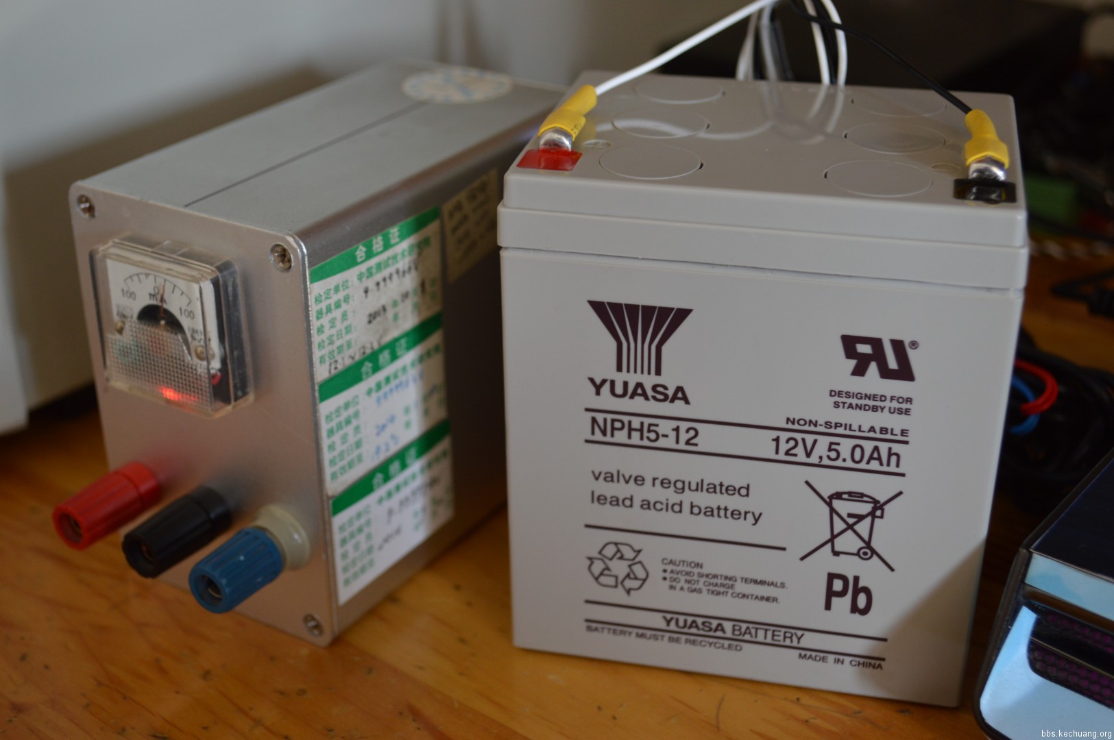

这台标准源已经上电数天,进行了足够的预热工作,校准前,更换为电池供电,降低噪声影响。

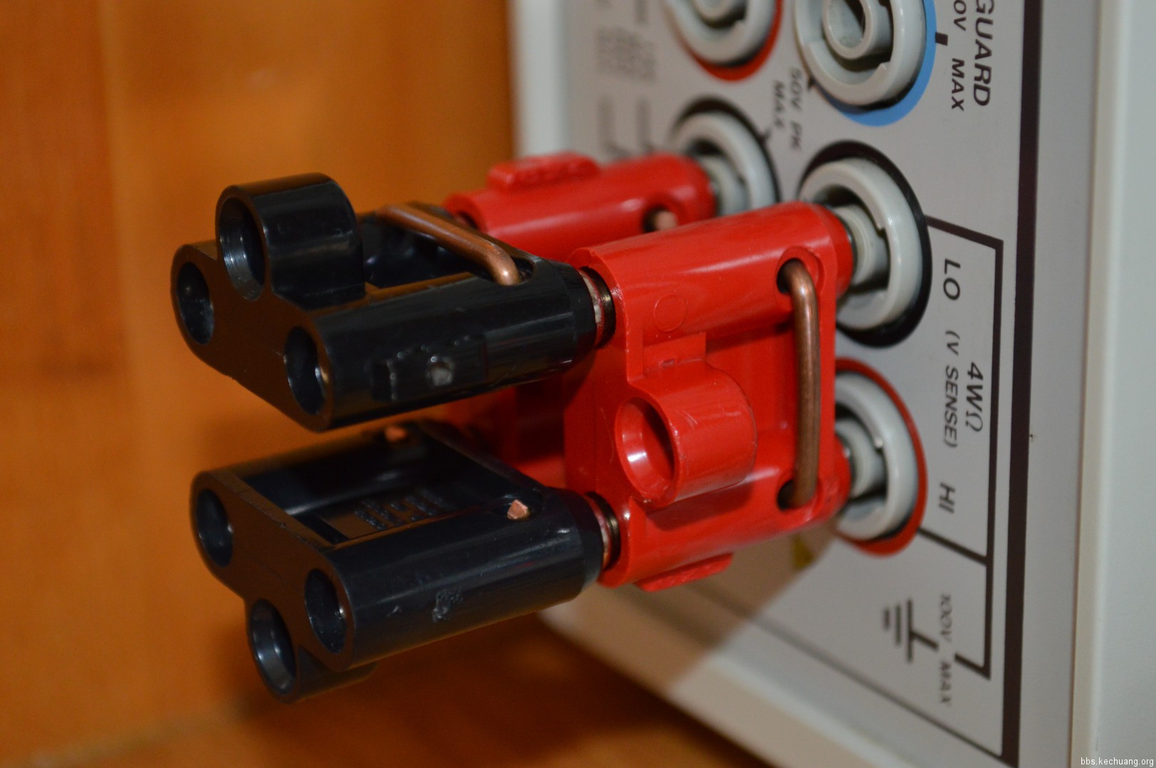

自制的低热短路器,用于校准万用表的零点。

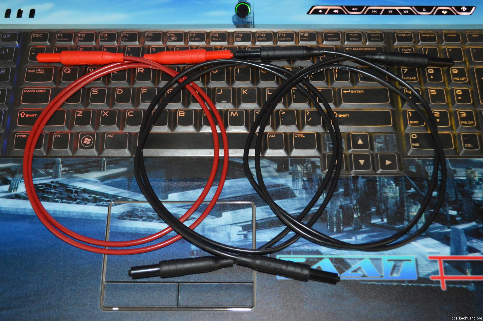

低热测试线三条。

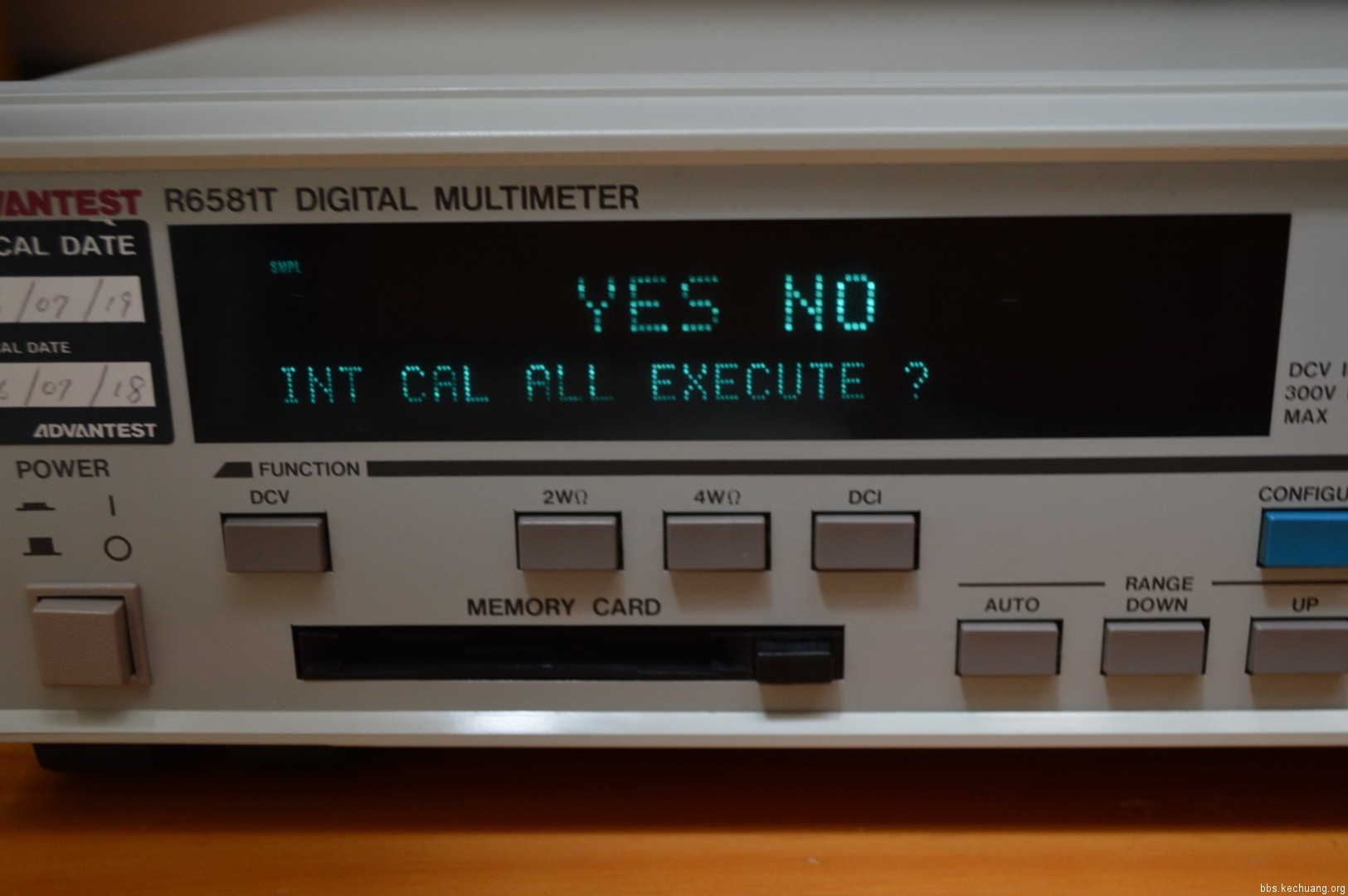

首先是运行自校准程序,使各档位向内部最高基准看齐,补偿环境影响。

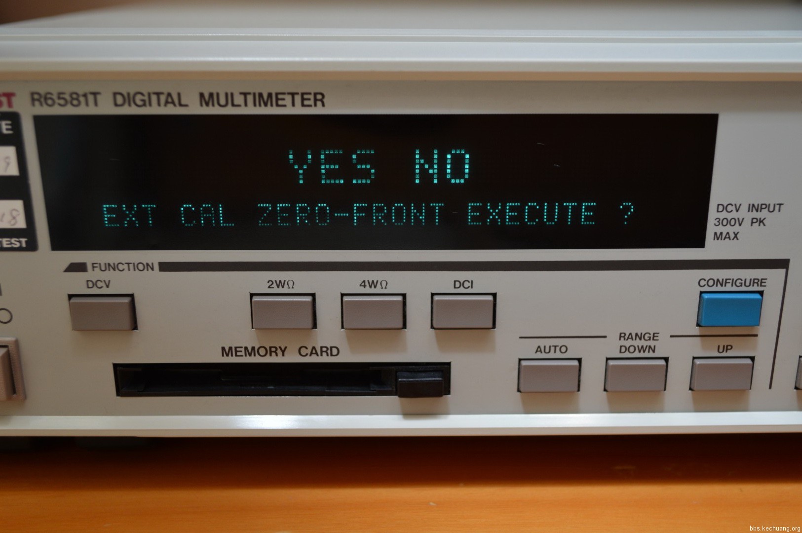

校准前面板输入端子的零点。

围观围观,随手问下所有设备预热好几天不只是为了热平衡吧??精密仪器预热有神马细节??
古人作者
10年9个月前 IP:四川
723502
引用 liu000888:
因为模拟标准源有二次上电恢复不确定性,掉电时间越长,则需要越长的恢复时间,以恢复到最初标定值,因此在掉电后,再次上电时,指标良好的标准源至少要进行24小时的预热,让输出电压值最大限度的恢复到标定值。
