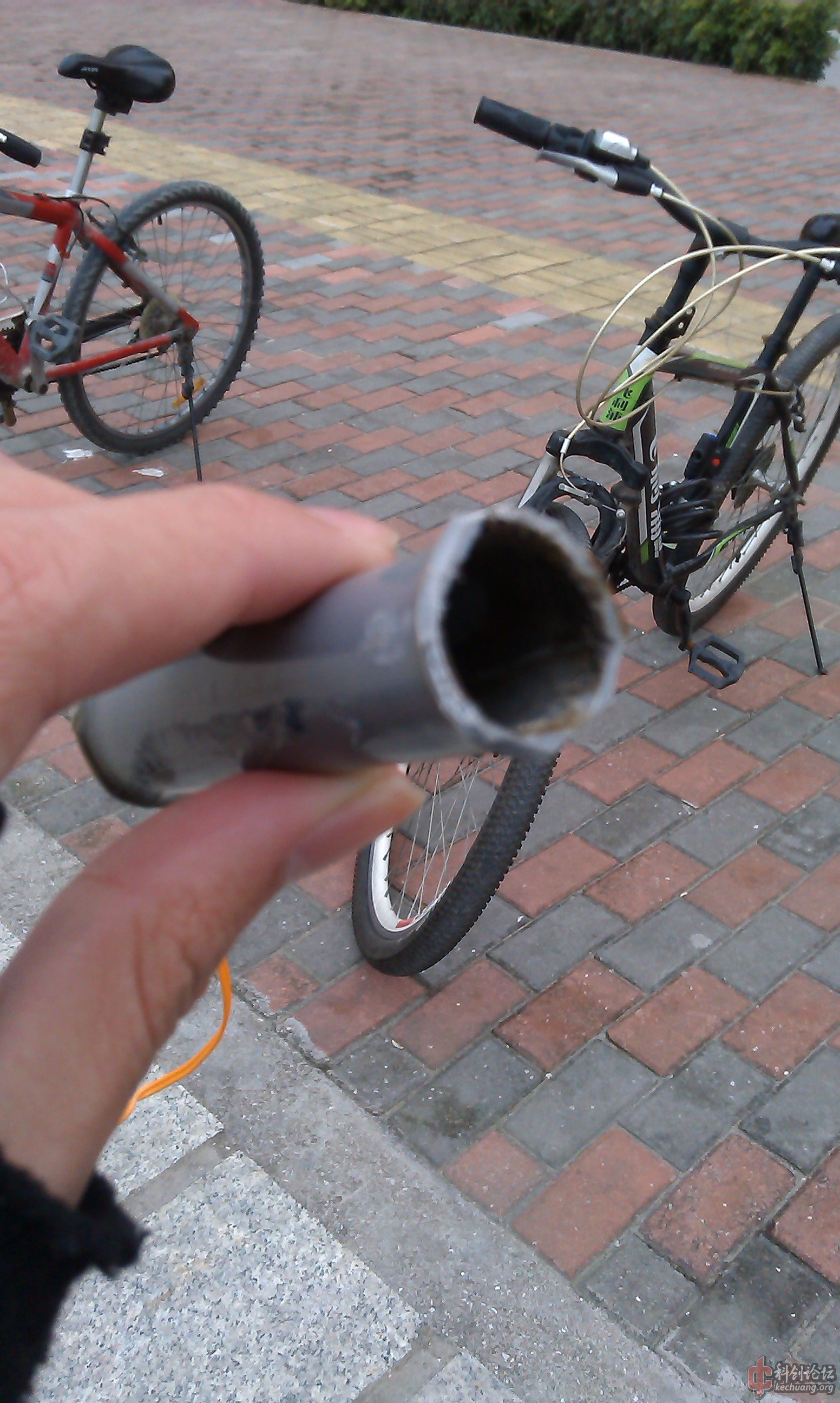

    寒潮来了,去试着发射火箭正好没人。以前我做的粉压knsu发动机因为怕危险,现在改做重结晶了,没想到第一次发射就爆炸了。我用了ABC的缩口方法,但堵头和喷口处被冲开了。发射时,速度很快(因为我的发射架丢了,只能抬高对大海发射,当时海边风力很小),发出很大声响,往反方向射了出去,撞到了海堤。幸好我戴了护目镜。
    我分析,我填装的药量和以前粉压的一样,可是密度差很多,我填装大约占整个pvc管的五分之三,现在想想还真有点多,所以我觉得原因就是因为药量太大,燃烧空间太小,就发生爆炸。

嗯……我又看了下当时的照片,我发现火箭往反方向飞只是因为没有发射架而。。。

堵头和喷口是什么材质的,KNSU加了催化剂没?
不得不说您还真有些倒霉,KN系居然都会炸,不过您放心,重结晶做出来的可比粉压做的安全太多了。。。

堵头用猫砂,并用502固化,在加纸巾,再加502,最后缩口

堵头用猫砂,并用502固化,在加纸巾,再加502,最后缩口。
喷口是陶瓷管+卡纸+502固化,
knsu中除了硝糖,还有5021胶水(5020买不到)
没有加催化剂

对了,我用的pvc材质感觉不一样,表面光滑,加热后直接焦掉,正常吗?我觉得炸堵头也可能是前后pvc缩口太脆了。

堵头用同等口径的硬木塞压实四周用螺丝拧紧再试

直接焦掉是正常的,等您的PVP管材用完后推荐您用PPR管材,按照鄙人的经验来看,PVP比PPR要催,拿来做火箭(尤其是KNSU这种燃料),是很容易坏掉的,曾经就被我压爆一个,PPR耐压高,反正我和基友用PPR做发动机就从没出过事,最差的一次仅是喘燃而已,堵头的话有条件可以在上边拧上螺丝,我的堵头基本都是复合的做法,但是制作起来太麻烦,不太适合拧螺丝,若是您的堵头单单只是用一种材质或者是两种的话那么就可以尝试拧螺丝了。。。

PPR管的质量有好有坏,用锤子砸不裂纹的质量好

设计喷燃比多大,事先进行过内弹道模拟吗?重结晶的燃料观察过开放燃烧现象么,是否燃烧均匀,燃速多大?你的装填技巧是否可以满足药柱密实装填、无裂缝与气泡?
如果药柱没问题那就是发动机耐压过低,另外低温下PVC强度会下降,发射时气温如何?卡纸/沙子+502不能提供多少强度,主要是看缩口,你的管壁足够厚嘛,标称耐压是多少?这些数据都应该列在主帖里。

502+卫生纸太不靠谱了,我前期用的就是这种方法,各种炸。建议用堵漏王+ppr管+螺丝固定(不要用pvc了)。knsu爆发力强,注意设计喷然比。
