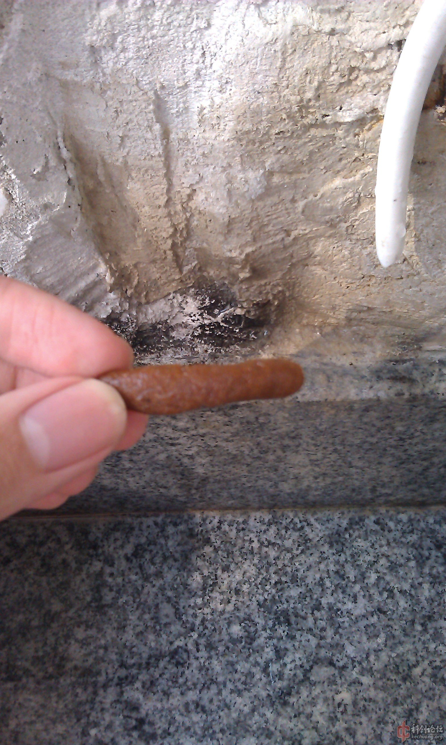

    感谢上次给予我建议和指导的朋友!https://www.kechuang.org/t/78740
    这次我根据贴子建议做出来的knsu果然质量比上次好了不少,不会断火了。我做出来的knsu仍然加了有些过量的5021胶水,胶水我感觉不好控制那个量。[s::L]成品的knsu还是褐色,有焦糖味,质感硬;点燃时不断火,有白烟产生,黑色生成物,却有“噼啪”声,还有燃烧后很多以前有少见(相对我以前做出来的)的白色生成物。
燃烧测试视频:http://v.youku.com/v_show/id_XMTQ2NTE5NzQ4NA==.html
视频中有色差!白色生成物在视频中看起来有些淡黄
   所以我想求大家帮我看一下,我这次做出来的knsu合格吗?
(还有弱弱问一下,重结晶和热浇筑两者有很大区别吗?为什么我感觉做法原理上都差不多[s::o]) IMAG0089.jpg

混合不均匀

嗯,我突然发现了原因。。。

相比上次要好了一点。。只是加热时没有把握好火候,最好是以淡黄色为佳。。建议使用重结晶法。

为什么重结晶和热浇筑两者都差不多,
都不是把两者融化混合在一起吗?
你能告诉我两者分别的做法吗?我不太明白其区别

加热时温度大约要多少? 我一般控制在90——140度之间,没办法,因为我的电炉虽然能调档次,但有一层外壳,比热容比较大,降温时间久,好像是保温用的。

重结晶法需要加入水(或增塑剂)通过水为媒介让两者充分互融,而热浇注是利用相似相融的原理(其实都差不多啦)将两者互融。。。。重结晶比较安全(这才是重点),而热浇注容易在加热时燃烧。。。SO

做法的话可以去参考FROZEN巨擘 和kc276644985 的帖子

那就差不多了,需要的是恒温160左右,我用的是实验用电炉,我那三档就差不多了

。。我刚刚就着了
非常感谢解释!

可是重结晶加水的话,靠肉眼分辨燃料的质量不也是很需要经验的吗?而我认为热浇注的话这个问题不大
