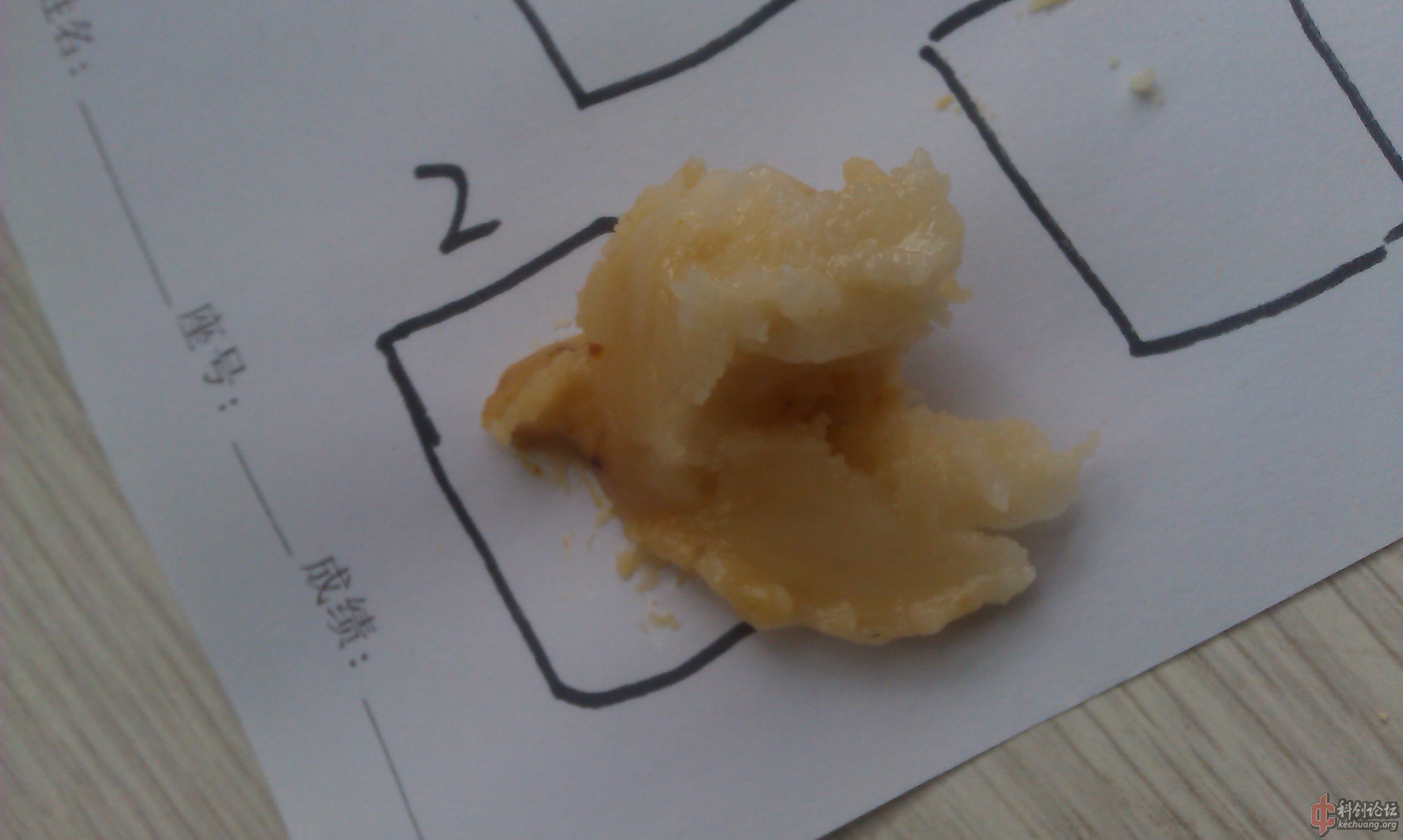

    经过我多次做出的knsu使用发现,一般我用重结晶并加增塑剂做出来的knsu 质感微软,表面会粘,放于硅胶干燥剂中冷却1-2小时还是一样,点燃后易断火。放置2-3天后,才能达到硬、脆的效果,点燃也很顺畅,但燃烧到最后还会断火。
    所以我想知道,制作出来后,是直接填装到发动机里,并放置一段时间后再用?还是我做出来的不合格?
    而且在制作的搅拌过程中,我一般在硝糖变为淡黄色时取出,再继续加热就变为褐色,曾经测试过褐色的knsu,结果几乎不能持续燃烧,根本不能使用。
(图为我一般做出来的,图片正常,没有色差)

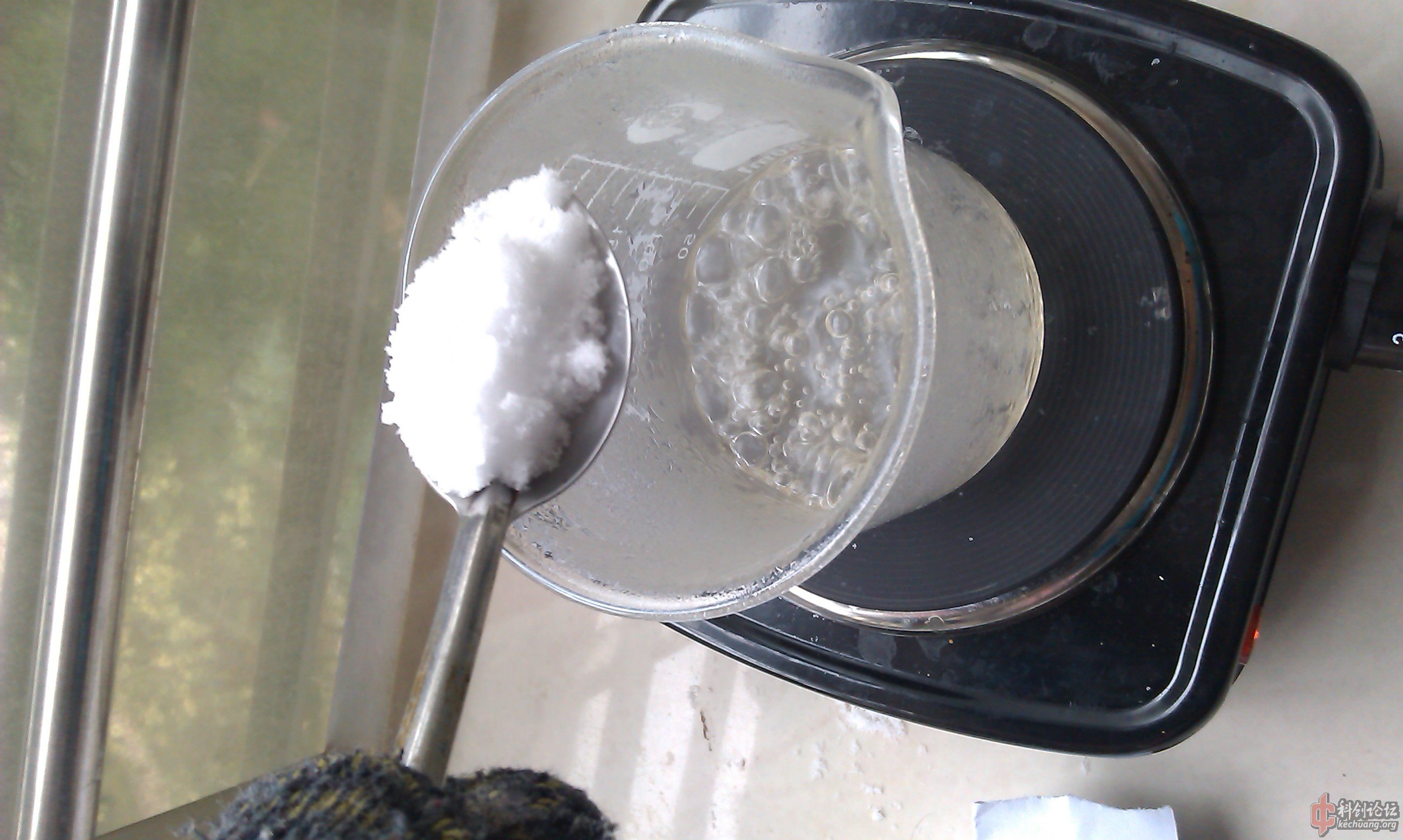

第一张图你竟然用烧杯当受热器,玻璃易碎又不易导热,建议使用蒸发皿;
第二张图褐色明显分布不均,搅拌不充分

       制作合格的硝糖,冷却固化后就是可以使用的。
       根据楼主描述,“做出来的knsu 质感微软,表面会粘,点燃后易断火”是因为KNSU里还有大量水分没有去除。严格来说制作KNSU是不应该加水的,要加水也应该应加的很少,我用的比例是10克KNSU加0.5克水。
       要做一流的KNSU温控是关键,与制作KNDX比较相似,可以参考文章【https://www.kechuang.org/t/59713】。
附上两张合格的KNSU图片以供参考。做硝糖,流动性和去除水分是放在第一位的。

首先看楼主第二张图,褐色的分布不均匀,我想是搅拌不均匀所致,以及你说的硝糖会软则是因为水分没有去除干净,正常的硝糖熬出来没多久就会变得又硬又脆,最后给你一个建议,硝糖燃料最好现做现用,不要保存太久,不然你就等着玩烟雾弹吧

'这。。。。。这颜色分布的真是。。很诡异充分说明没有均匀受热。。。[s::L]

建议不要用烧杯,搅拌不方便而且还有风险。建议看看,巨擘,的一个帖子,应该对你有帮助(曾经帮我做出了“合格”的燃料)。
