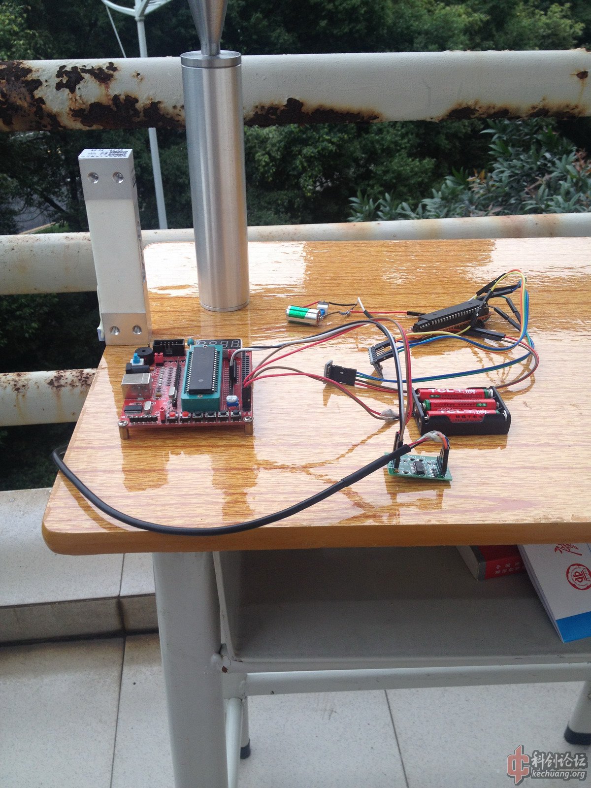

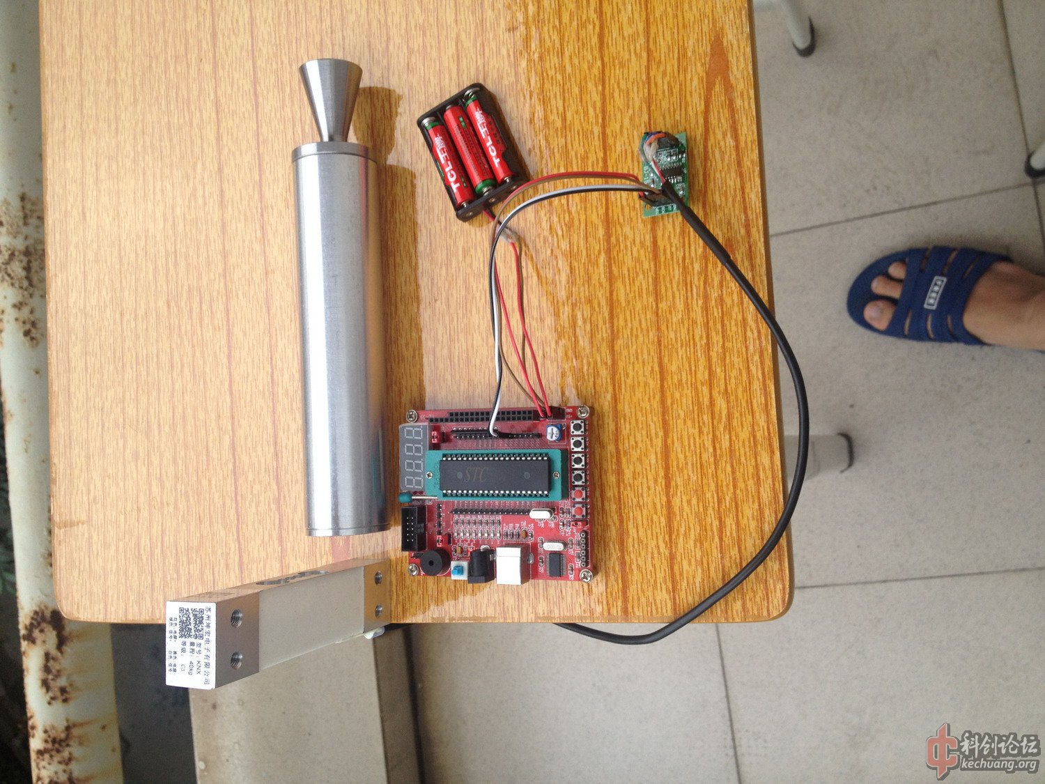

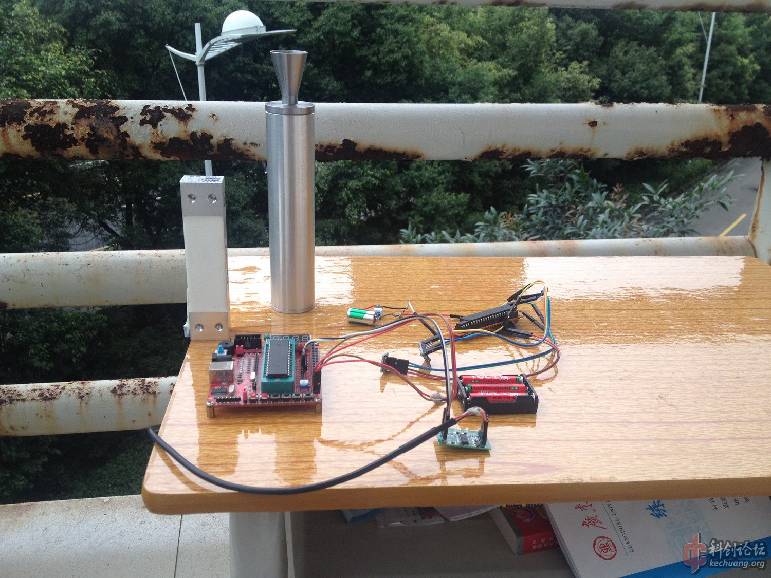

看到论坛越来越多人拥有火箭推力测试台,我也心动了,自己运用了刚刚过去半年在大学学习的单片机知识,买了一些传感器回来,自己也做了一个用来搜集推力数据的装置。我还弄了加速度和气压传感器,等火箭做好后作为航电用来搜集火箭飞行过程的加速度和飞行高度。今天在这里仅介绍推力搜集装置,另外两个我需要暑假回去测试后再发上来,因为还有很多不确定的。其实发这个帖是怀着一种愧疚的心情的,因为来科创有三年了,在这里学到了很多东西,但是发的帖却很少。
先来看两张图片,这是我弄好的三个传感器,分别是用于搜集推力、加速度和飞行高度数据的传感器。看上去很简单,主要是几个体积很小的模块和一个单片机系统
在科学试验中,对数据的采集是极其重要的。对于我们这群火箭爱好者来说,对数据的采集也很必要。通过采集火箭的推力数据,就能计算出比冲和其他一些东西,对于比较不同的火箭设计大有好处。下面就详细介绍怎样去做(仅介绍传感器系统制作和程序)。由于是在学校做的,刚做好不久,所以没法用火箭来测试,只有到暑假才能回家进一步试验,所以可能存在不足,希望大家在实验中自行去修正
这个是我做好的推力传感器和金属发动机
