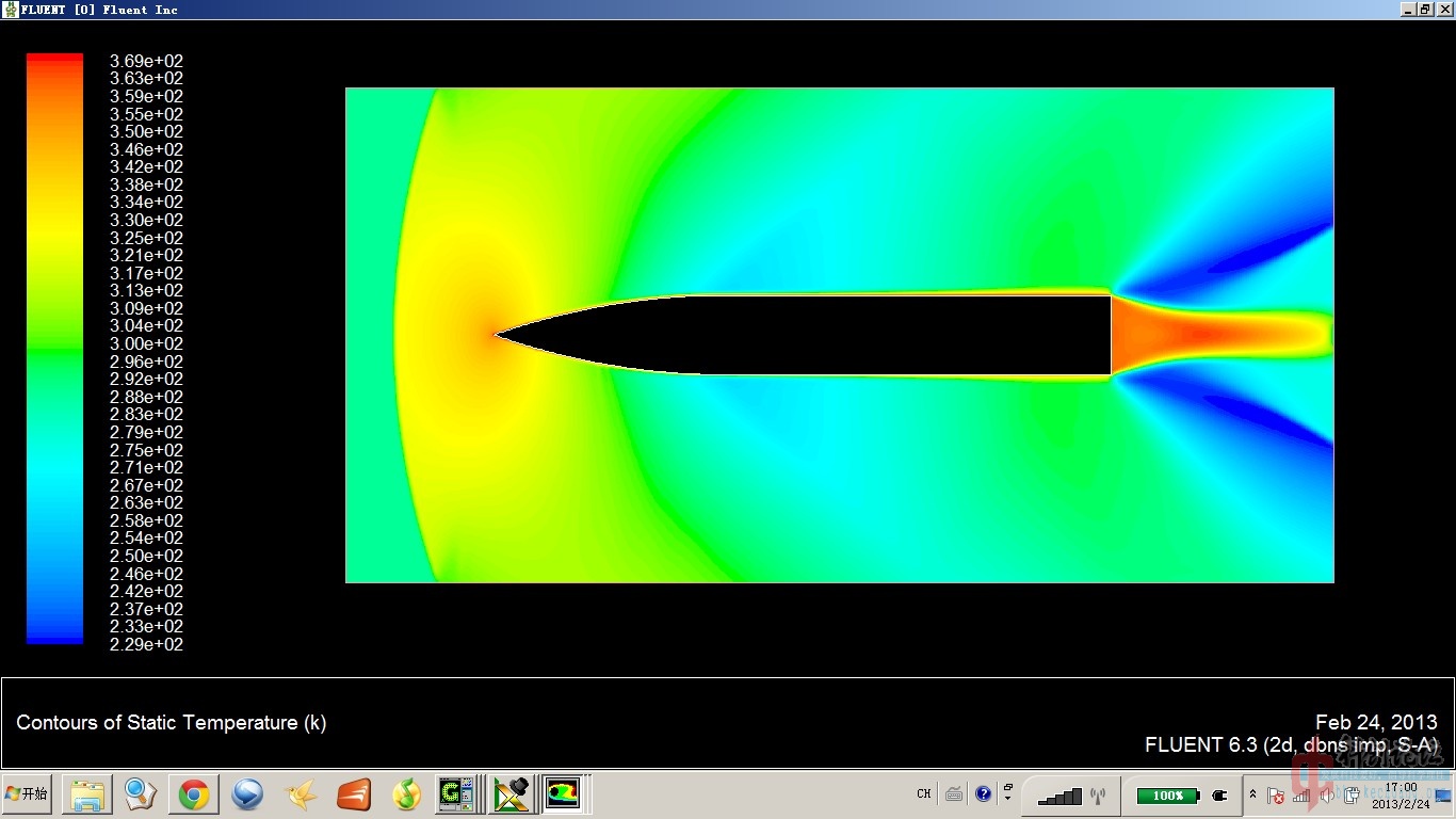

绝对温度分布,这是能量方程计算的结果:
弹体头部的细节温度分布,可以看到在常温15度,速度1.2M的情况下,头锥前端表面温度达到了96摄氏度:
马赫数分布:

箭体模拟发散的原因可能与较长的箭体侧面有激波或尾部衔接转角造成逆压梯度的边界层流动、边界层分离有关。M=1.2属于跨音速范围,激波边界层相互作用相当复杂,用低阶的S-A模型可能稳定一些。粗略的说,实用的CFD离散化格式越简单,阶数越低,则精度越低耗散越大,但耗散能起到粘性稳定作用,计算的稳定性越好。反之,复杂的高精度格式耗散很低,稳定性弱一些。湍流模型虽然与格式的概念不全相同但情况也类似。以前实验室saitohajime同学在跨音速的模拟当中把S-A LES(大涡模拟)作为较为可靠的主要方法。除了更换格式,在激波区和边界层分离区还可能要局部进一步加细网格。

昨天半夜在手机上看不到图,只看文字说明在箭体构形和湍流模型方面提了一些可能造成计算发散的原因。现在从网格图片看,计算发散的主要原因更可能在网格上:只做了多块网格处理,没看到边界层内的网格加细,而这部分处理对于计算的精度和稳定性至关重要。
对于定常、准定常的层流模型或RANS湍流模型,边界层厚度内需要10~100层网格刻画边界层流动的速度剖面,在激波区和边界层分离区还可能要进一步局部加细网格。如果对非定常问题(如跨音速湍流颤振)使用URANS(非定常RANS)或LES(大涡模拟)等模型,还要进一步细分网格达到相应的湍流旋涡尺度。
模拟圆柱形的箭体一般用壁面最密,从壁面向外随着直径增大逐渐变稀疏的网格形式,以兼顾边界层的网格密度和全流场的计算量。多块均匀网格一般只用在难以实现网格密度渐变的特殊情况下(如雷诺数不高的LBM)。

感觉LZ取的网格太密了,这样耗费很多资源而且效果不佳。
重点对付的应该是靠近箭体的表层,gambit有边界层网格定义功能,可以做出从表面开始逐渐变稀疏的网格。
之前万户2用CFD算过压心和Cd,后来发现用openrocket算的精度也够用(万户2飞行速度很低),就暂时没再用
另外lz可以考虑设置一条线为axis,然后设置轴对称,运算量减半

从楼主给出的图片,网格边界尺寸相对于模型尺寸并没有大很多。一般远场边界应该为物体的20尺寸的20倍以上,楼主的远场边界似有些小,从图中看到,激波已经打到边界上了。
拔刀斋
12年3个月前 IP:未同步
505586
回 29楼(ltyj2003) 的帖子
确实有激波打到边界上的问题,但是边界条件本身设置合适没看到激波反射,相对来说问题不大。
跨声速激波比较平,如果要激波不打到远场边界需要的尺寸巨大。
跨声速风洞不做这么大的比例尺寸而用多孔网罩透气壁消除激波反射。
