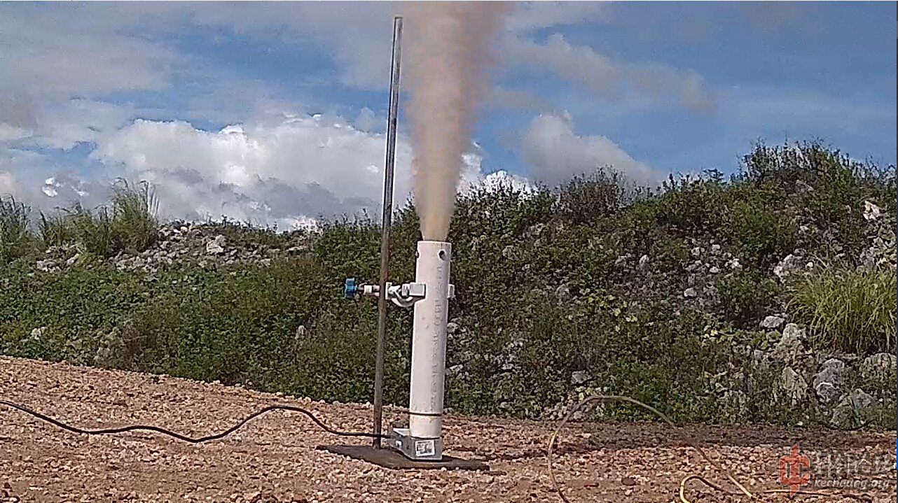

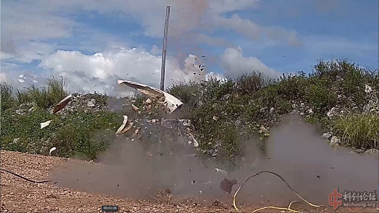

整机爆炸原因分析
发动机爆炸,属于致命问题,为了避免再次发生,对于原因的分析就非常重要了。以下就是我利用试车的回放,查实爆炸原因的过程。其实对于试车的实时记录是非常重要的,它可以还原事件的发生过程,最有用的就是(高速)录像。个人认为,不应只把视频拍下来,看着爽作为要求。
在接下来是第四次试车时的失败,整机爆炸的原因分析。
在LHmini的第四次热试车时,发生了整机爆炸,图片纪实:
        在前段正常工作后,突然发生整机爆炸。对于这样的整机爆炸,总的来说应该有两大原因:1.发动机结构设计不合理,先天的缺陷。2.装药出现问题,如产生裂缝或含有气泡等,这是装配过程不合理出现的问题。
        对于已经拥有三次试车记录和一次完美试车记录的LHmini来说,第一种的可能性较低,所以从第二种出发寻找原因。
        再查询了装配记录时发现,实测长130mm的主药柱,实测质量为126g(理论应有130g),再加之浇注药浆时的反常困难。这就得出一种猜想:因浇注反常困难,导致药柱内部存在较大气泡,导致的内压剧增,引起整机爆炸。
然后,就是验证这一猜想。通过逐帧检查60pfs的视频记录(帧速度必须大于60pfs,才有实际意义),得到证实:
在工作中途,羽流中的烟迹发生明显的叠压现象,这是内压暴增的证据,正常工作时是绝不会出现的。
紧接着的1/60秒后,外壳的最薄弱处(即环氧加强环部分)出现大量燃气泄漏,灾难就此开始。
这是再1/60秒后,整机爆炸。从现象的出现到毁灭性的结果,整个过程小于1/30秒,速度极快。这就要求相机的速度必须大于60pfs,在其他25~30pfs的视频中没有发现整个过程。
       可见(高速)录像在问题分析的作用是很重要的。在这里,通过(高速)录像的回放,证实了燃料密度的不合格导致了爆炸,同时显现环氧加强环部分是发动机弱点,还需加强设计。
