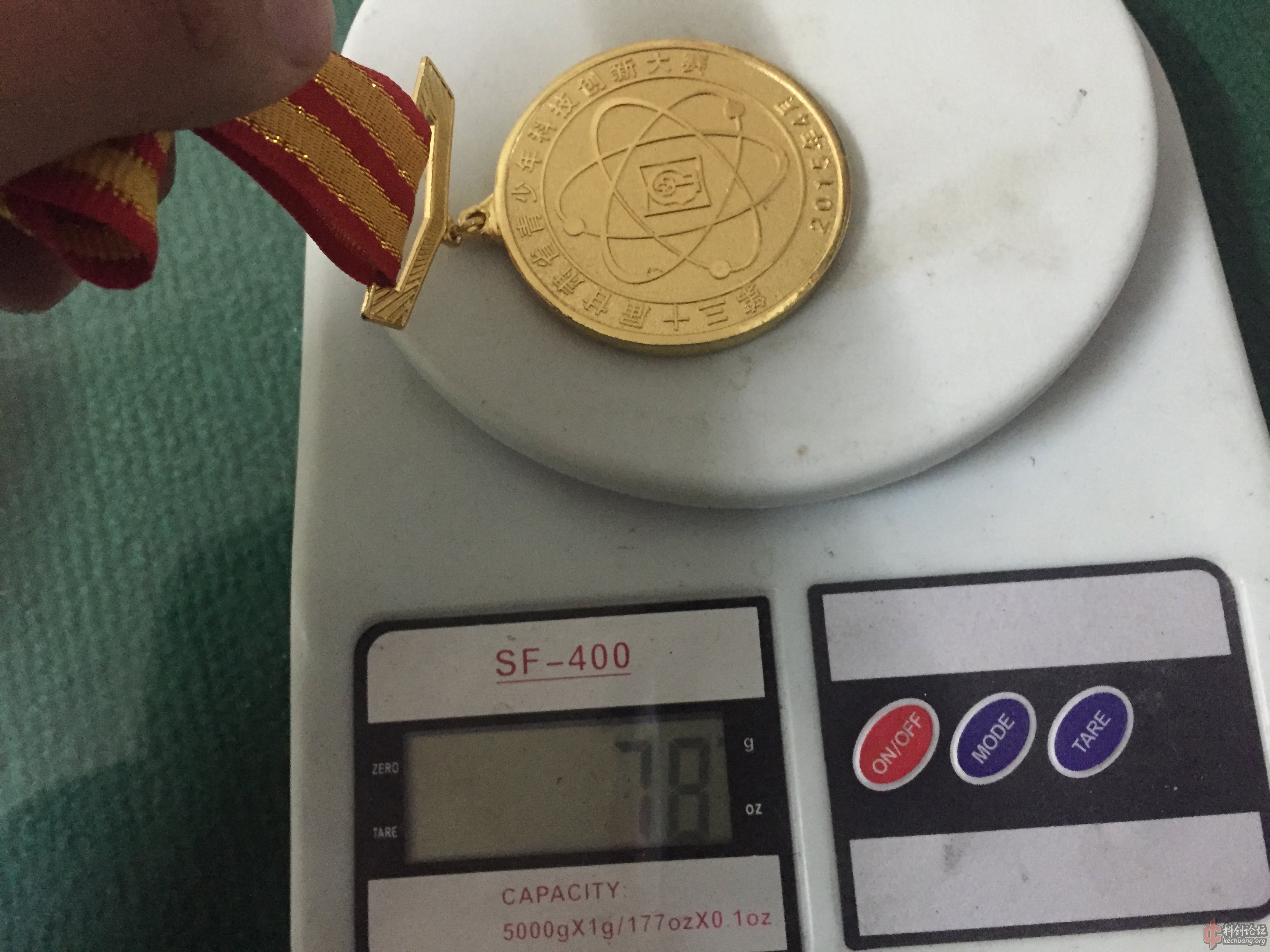

很多人都听说过阿基米德用排水法测密度的伟大事迹,这当然好,但有个很严重的问题,对于体积并不大的东西,你可能丢进去都先不会有水冒出来,冒出的水远少于体积,要想测量精确,你需要很精确的排水杯,对大多数人而言并不很现实。我今天说的是用简易的设备测量密度的方法。
工具:塑料小天平,一个盆 (塑料小天平大家都有吧,喂,而且盆遍地都是)先称你要测量的物体的重量
如图,记下它的重量

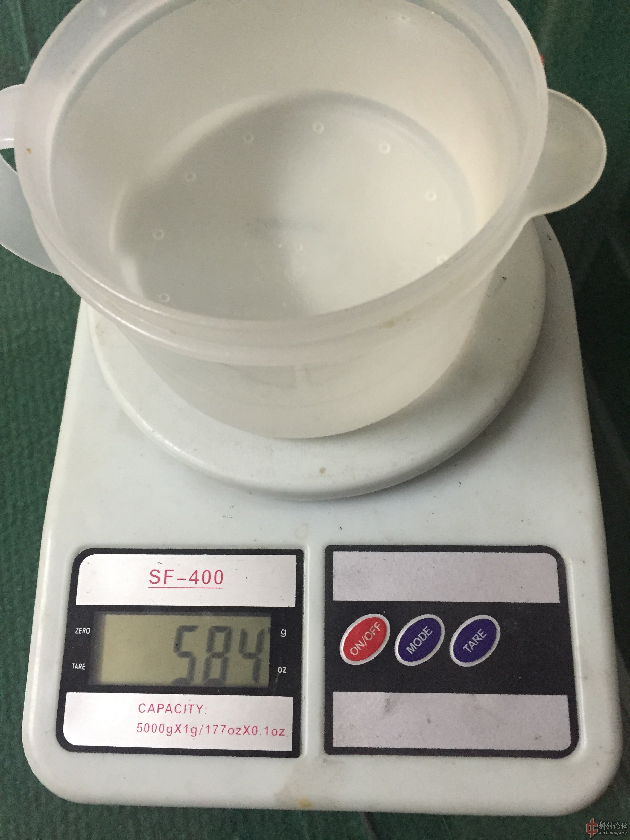

然后测量一盆水的重量

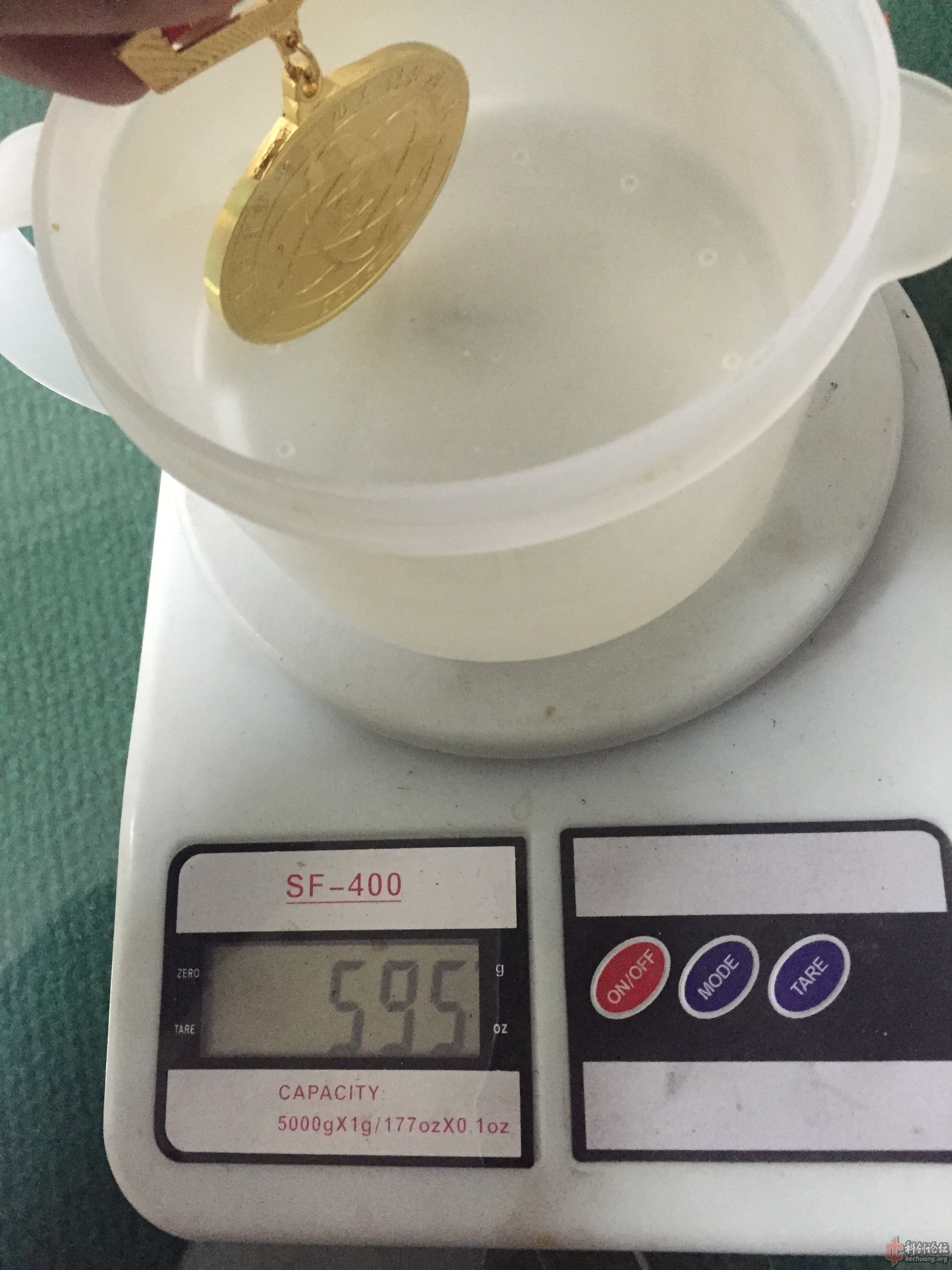

然后把你要测量的物体放进水里,物体会收到等于其体积的水的浮力,水也会收到相等的反作用力(牛三)
两次的重量差595g-584g=11g就是被测物体排开的水的重量,由于水的密度是1g/cm3,所以这个金牌的体积约为11cm3,又因为其重量为78g,所以其密度约等于78/11=7.091,而纯金的密度约为20,所以不是纯金。

恭喜,楼主“发明”了密度称。这是非常便捷的方法。
严格的做法要进行温度修正,另外,需要用柔软的丝线来悬挂物体,避风、避震,水要用纯净的。
helium
10年1个月前 IP:广东
768310
有个问题说一下,如图所示,第一种情况是粗实心金属丝吊着,金属丝非被测材料,而这个又是排水占体积,读数并不准确;第二种情况是纤维绳(比如棉线),因为毛细管作用吸附掉部分的水,造成偏差;第三种是极细的金属丝或者头发丝,体积几乎可以忽略不计,对实测影响是最细微的。
