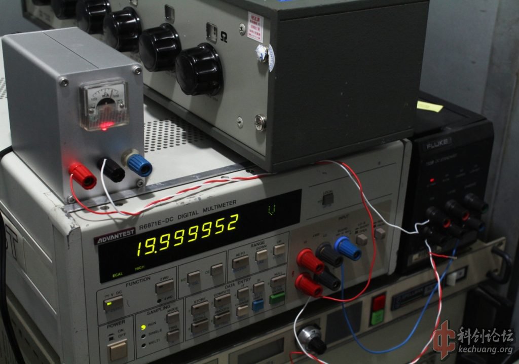

R6871-E的电压档需要奇葩的18-20V基准源来校准,我没有这种基准,但有一只徐版的FLUKE732基准。
于是想了一个办法,先用不太准的R6871测试732基准,算出偏差及预估18V的示数,然后用英国TTI的直流电源调出一个18V,然后校准之。最后,用732基准来考核校准成果。
结果,TTI电源的波动很大,达到500微伏级别,第一次校准,碰运气调到了5ppm以内。觉得还不够,然后又重复了几次,结果一次比一次不准。本来R6871误差不大,还可以凑合用,现在干脆被弄得不能用了。
没办法,求助古人,古人火速发来了他经过标定的超级基准。
R6871在校准模式,有一个隐藏的档位,可以用10V校准(但在用户模式,这个档位无效)。先用732校准R6871,可以看到,R6871能够准确的测量732的电压值,末尾波动2个字以内。(均预热48h以上)
再用经过校准的R6871去测试古人基准,得到10.000010V,可以看出,古人基准和732之间相差1ppm。
但古人基准的标定值是9.999954V,FLUKE732标称值是10.000000V,而且两个都保证是近期从约瑟夫森基准传递的[s::L]。
既然两个都准,那就两个的值做平均,然后串联起来,得到19.999950V基准。[s::lol]我是不是很聪明。。
如下图,校准完成。
感谢徐版和古人的倾力协助~

主帖是搞笑的,已经采用可信的基准进行了校准。
