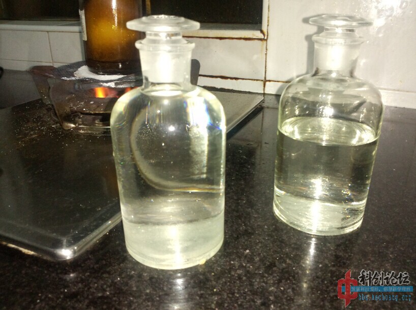

过程如下,昨天尝试用无水硝酸镁混合68%硝酸,再进行蒸馏,但因为没有真空泵,导致硝酸与硝酸镁混合液体在加热至100度时,依然无法有效的通过冷凝管。
本来是打算着淘宝买个真空泵再继续进行操作,但今天打开药品柜一看,昨天储存无水硝酸镁与稀硝酸的容器,硝酸镁结晶了。上面是一层略带棕色的液体,于是将液体倒出来分开装好了,准备重加热底层硝酸镁结晶体。
因为无法判断表层液体,是否为发烟硝酸,特拍照,并上论坛紧急求助。
试想如下:过量无水硝酸镁与稀硝酸加热混合,再进行静置,等待硝酸镁重结晶,然后将晶体与液体分享,是否能避开负压蒸馏这一环节,得到高纯度的发烟硝酸?

哪来的无水硝酸镁?别告诉我是试剂硝酸镁。

用六水合硝酸镁煮出来的。
刚用五氧化二磷测试了下分离出来的液体硝酸,表现出来的结果,似乎不理想。分离出来的液体硝酸里,倒入五氧化二磷的瞬间,反应超级剧烈,绝不像是98%硝酸混入五氧化二磷时的表现,这份硝酸,看似浓度并没有提高。

硝酸带黄色不能证明是发烟硝酸
我曾经煮了68硝酸然后卖给同学骗他们是烟硝[s:9]

这个办法行得通,不过只能弄出68%HNO3,烟硝别想了。。

六水合硝酸镁你根本不可能煮出无水的。

好吧。。。我承认它依然还是六水硝酸镁[s:7]

2水和6水混合物
长时间煮硝酸镁,蒸馏时候少放硝酸,温度有120-150度就沸腾了
