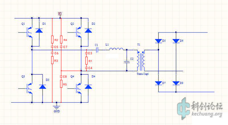

关于LCC,实际上并没有论文里写的那样神秘,所有的重点,无非在于开关频率,谐振电容,谐振电感之间的耦合。下图是LCC的标准原理图:
在这个图的基础上,输出端是有必要加装吸峰元件和空载保护元件的。吸峰电路的元件要求,基本可以根据自身设定硬件以及的工作频率,通过容抗计算器计算电抗来,再算电阻。大至是,比如103的两个瓷片电容串联,在153.4Khz频率下,电抗是207.5欧,然后用IGBT的输入电压(我的是313伏)除以电抗=1.5A电流,然后定义用多大电阻(这块有点随意性了)。如果不是很在意损耗,可以适当放大些。我自己做的,最高开关频率是IGBT模块的上限153.4Khz,C3和C4因为手头没有合适的,所以用的是30KV耐压的103瓷片电容(超级浪费),R1用的是30欧50瓦的黄金电阻。然后R2-R5,C5-C8,我目前都还没加。后期会为了保证IGBT的安全,还是会加上的。
至于Q1-Q4的栅极接哪里,估计很多照着电路图玩ZVS的朋友,都一头雾水。其实这个比较简单,有条件的用3846类的变频驱动,没条件的,弄个带图腾的SG3525驱动,加上四个1:1的隔离变压器后,分别接到Q1-Q4上。但要注意的接法是要接对脚。实在不行,上网去买个带图腾的SG3525驱动,设定好最低工作频率和死区,再买块单管的青岛款IGBT驱动板吧,价格都不贵。上面该有的全都有了,连吸峰电容都有了,而且也不会接错。
接下去,就是LCC的核心部份了。弄的好的话,整个电路都会工作在ZCZVS状态。弄得不好的话……就是各种烧钱。
关于LCC部份,基本上我所整理出来的就这么几个东西:
1.LCC的谐振频率,是由电容C1和L1共同决定的。而L1的实际值,是L1谐振电感值+变压器初级的漏感值。(网上有在线的LC谐振计算器)
所以,确定好了自己想要的频率以后,先要定义C1电容值。然后通过LC谐振计算器,算出L1所需要的电感值(说个基本的,定义好电容值后,要算出电抗值来,然后L1电感的电抗,要等于电容的电抗,不然电路无法工作在谐振状态)。
注:如果不知道应用公式的,也可以上网找现成的在线感抗容抗计算器。
接着,就是要先设计变压器。在做变压器初级和次级后,短接次级的输出线,用电桥或者LCR仪表去测变压器初级的漏感。然后再用所需要的L1值减去这个漏感值,就得到需要额外做的谐振电感值了。(到这一步,如果能把变压器的初级漏感值,直接做成谐振电感L1的电感值,都不需要额外再做个L1谐振电感了)
2.C1电容和C2电容的容量比例,是需要控制在3:1以内的。也就是说,用0.03uf的C1,那么就要用大于0.01,小于0.03的C2电容,不然电路无法工作在ZCZVS状态下。至于为什么,各种论文上都是这么说的,具体我也没再去绞脑汁了。
然后需要注意的是,C2的值并不是单纯的电容值,而是C2电容值+变压器分布电容(也叫寄生电容)的总合。(至于变压器分布电容如何算如何测,我是没办法,所以不误导谁了,能做到的就是用LCR去测静态的分布电容值,算个大概。反正知道C2只是作为储能电容,并不会参与有用的谐振就可以了)
3.关于工作频率和谐振频率之间的关系,有篇论文里直观的提到, 需要 “谐振频率 > 工作频率 > 0.5倍谐振频率”  的前提下,电路才能工作在ZCZVS状态下。但我看更多的实际应用案例中,都是选取的最低工作频率 > =谐振频率,所以,我也没去验证这个过程了,反正在没测试波形的前提下,设定工作频率为谐振频率的3倍,也一样活得好好的。后期如果遇到和这个相关的问题,再去研究吧。
接下来发发自己的电路参数:
驱动部份:3846调频驱动,设定的硬开关频率为1.8K-51.14K。ZCZVS模式下的软开关工作频率为3.16K-153.4K(最大频率都是IGBT工作频率的极限了)。50%占空比,死区设的有点大。
功率模块:一对2单元的英飞凌FF100R12KS4半桥IGBT模块组成的全桥,加了2个0.47uf的吸峰电容。全桥输出端并了组实际功耗150瓦的阻容负载,作为防空载和吸峰两重作用。(实际发现只要不是空载或者出问题了,50瓦的电阻是没任何温度的。估计补空载的情况下,负载非常非常小。)
LCC部份:C1=0.0811uf / 100K,80A谐振电容。C2=0.0295uf /100k,80A电容。变压器寄生电容值测试为18PF。L1空心电感值为77.7uh,变压器漏感值为42uh。实际LCC最大谐振频率为51.18Khz。变压器变压比为1:1(测试用的,正在重新做变压器中,预算要输出70kv,做到变压比1:240左右)。
电源:220V全桥整流成313V输入,再经变压器1:1隔离后,经全桥整流滤波测试能得到448V电压,也侧面证明LCC电路工作都是正常的。
以上电路,已经实现过的最大测试功率是7千瓦,没有出现各地方明显的发热情况。

对LCc的测试,近的实际测试结果是这么个情况:
驱动电路驱动变压器的时候,如果只是初次级1:1的绕制,到LCC模式下谐振频率,工作情况全都是正常的,都和计算值相差无几。
但换成高变比以后(1:240~400+),这时谐振全都是乱的,和计算值完全不搭界了(谐振频率要高出计算值N多倍),电路也无法工作在软开关模式下,只能执行硬开关频率;同时变压器次级根本没有输出,然后空心电感也发热严重。
然而同样变压器初次级,放弃谐振,直接用纯硬开关模式测试,结果是没有问题的。
这么一来,就已经确定了问题是出在变压器的漏感值和寄生电容上面。
而且如果LCR测出的漏感值没问题的话,那最大可能就是变压器次级的寄生电容已经是无比巨大了,然后导致LCC根本进不了工作状态。
针对这个猜想,我用实际做了下验证。就是在谐振电感电容都不变的情况下,把CP电容换成个巨大的电容(原CP电容和谐振电容的比例是0.029:0.0811,换掉后就成了0.33:0.0811,让CP电容4倍于CS电容),然后用1:1变比的变压器做测试。
然而实际测试的结果,却是大跌眼镜。开关频率工作在153Khz上,谐振频率工作在51k的值上,这种结果…。然后测试出变压器次级的输出电压为103V交流…(输入值314V直流)。
从结果反推理论,也就是说,CP电容实际上只是个储能电容。CP与CS电容的关系,其实只是为了在变压器前升降压。变压器折算到初级的寄生电容到底是作为CP电容的一部份,还是其他的,目前已经无法理解了。
只是再度陷入僵局了。接下来还会再度进行测试,试试电感问题。
如果有谁知道问题所在的,请提醒一声…
jeilly6100作者
6年5个月前 修改于 6年5个月前 IP:湖南
858832
第二步测试。电感。
用了个EE130的磁芯,绕了个123uh的电感,初级漏感7uh。这次接4800T的次级,次级终于有反应了…全功率下,极端微弱的高压输出。而且电压不会超过5000伏。
而频率方面,终于能对上号了。计算谐振频率49K,实际谐振频率,50K。电路最大工作频率51.1K。或者已经进入正确的方向了。
同条件下,接10.5:10.5.的初次级,输出电压616V,正好是输入直流电压的2倍。测试得到的初级漏感37.2uh,加上前面的电感,总值160uh。计算谐振频率为44uh,实际谐振频率为50.98K,工作频率为51K。
由结果推论过程,电感方面,好像又进入了死路。这次的运算值,直接忽略初级漏感,反而能让计算值更接近实际值……
难道,LCC谐振,在电感上,是处于一种谁电感大,谐振频率选谁的状态??

jeilly6100作者
6年5个月前 IP:湖南
858877
发现这个贴子,就只有虎哥一个人在看😅
到今天为止,已经把问题的根源给找到了。
其实前面各种乱七八糟的数据,全是正确的。唯一不正确的地方,是驱动板…3846变频驱动板😂
改动任意参数,本来正常的数据,因为变频板的反馈控制,弄成了蝴蝶效应了。
也就是改变一下电感,然后电流,电压,谐振频率发生变化…然后反馈给变频驱动电路,驱动电路回头加工修正一次,开关频率自动调整,再传到谐振电路个变压器,又生成一个新的谐振频率,再度传回驱动板,再校正…最后看似混乱的那个结果,其实是驱动板和谐振电路,变压器寄生漏感,寄生电容等参数来回反复影响和自适应后最终的几乎无法计算的结果…
最后重新弄了个3525定频驱动,再配合全桥LCC拓扑,实际结果和计算结果,终于怎么调怎么匹配了。😂
最后再补充一个重点,LCC的谐振频率,要小于驱动的最低频率。
这帖子总算可以完结。
