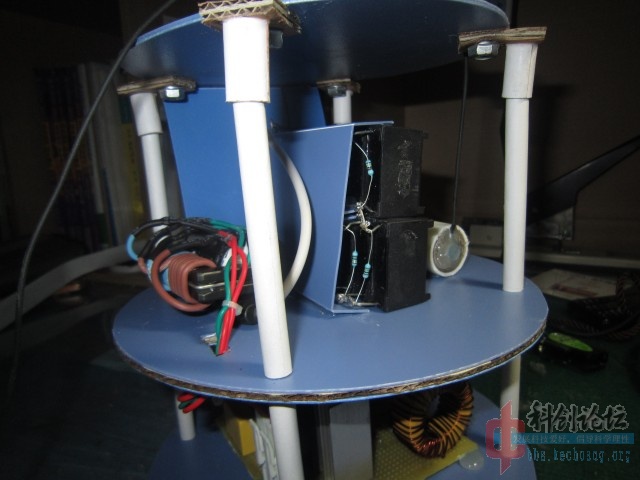

        改火花隙和在次级内放入磁芯后频率的确有了不少改善,但效果还是不怎么好,(当初后悔把初级线圈做成死的,现在连调初级的电感量都没机会了)。电源功率12V60W,输入电压能从9V-40V可调,调压器输出电流3A按理说最高能到120W,但电源不是恒流源,超过12V后功率不变,改天买个200W的电源,估计效果可能会好一些。

电弧还是只有1.5厘米左右

不是吧,,,拿手去直接摸,貌似我闻到烤肉味了。。。你的顶端什么都没有???那等效电容呢?初级绕在金属支座上面?不会吧。次级里面不要放磁芯,好吧,虽然能改变次级频率,但次级耐压值降低了。。。其实初级,塑料瓶都可以做支架的。高压下有些东西很复杂的,本来就绝缘要做好。初级是高压,次级是超高压,绝缘都要做好,虽然只是玩玩,但还是要做好啊,不然直接zvs拉弧都比次级电压要高。。。

你的特斯拉线圈严重失谐,加大顶环减小电容量吧。

初级线圈缠在∅50的PVC管箍上,次级线圈绕完后涂了一层聚氨酯漆,然后涂了一层502胶。

我的意思是L1L2不变,减小C1加大C2。

调共振很容易的。楼主做实验也不估算一下,电感,终端电容参数多少,谐振频率多少,有计算过没,把那些工作做好了,保准出弧。

出弧了,初级振荡频率700多KHz,次级电感1.1mH,需要的对地等效电容800pF左右

放个一千多皮法的高压cbb 电容就谐振了,小型的频率偏高,不放顶端单靠寄生电容就可以
