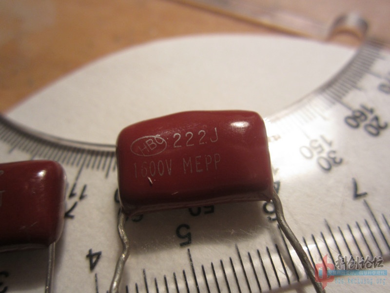

七月初的时候在搞TC,一直没成功,今天把旧货翻出来,检查电容的时候有点小小的问题。
      那个222和104后面跟的 J  是什么情况?这单位肯定不是焦耳。
     当时买电容的时候,我问卖电容的那个 J  是什么意思,那个卖电容的看看,问老板:“222丁沟什么意思”([s:220] [s:214] [s:213] 我艹 艹 艹 艹 艹,读没读过书啊!),老板看了看,告诉我是皮法,后来我一直都把 J  当皮法计算。
     嗯嗯,哪个大神告诉我这电容的容量到底是多少?
     本人高三党,时间有限,大家这方面的经验,意见和建议尽管来吧!我乐于学习。

104J=10000pf   222J =2200pf

104就是10乘10的四次方 皮法

前两位+后面数字个0,就是电容的容量,单位是皮法。那个J是代表的误差

623j就是62乘以(10的3次方)。其实红色cbb电容还可以,除了耐压虚标和等效电感量大了以外,做打火电容还是不错的,噼里啪啦的,像小鞭炮,放电电流还挺大的,可以将1.2mm的铜丝弯钩打火电极烧红。

做TC不建议用CBB,不适合高频高压大电流谐振,,,电容上标104J的,就是10*10^4(pF)=100 000(pF)=100(nF),J代表误差+-0.5%;标222J的,就是22*10^2(pF)=2 200(pF)=2.2(nF),J代表误差+-0.5%。

LZ看着儿,正解!还有CBB确实不大适合,MKP电容好一点

MKP耐压太低,也就275V那样吧,最好用MKPH(电磁炉电容),适合高频高压大电流谐振,耐压能达到1.2KV,减少电容数量。
