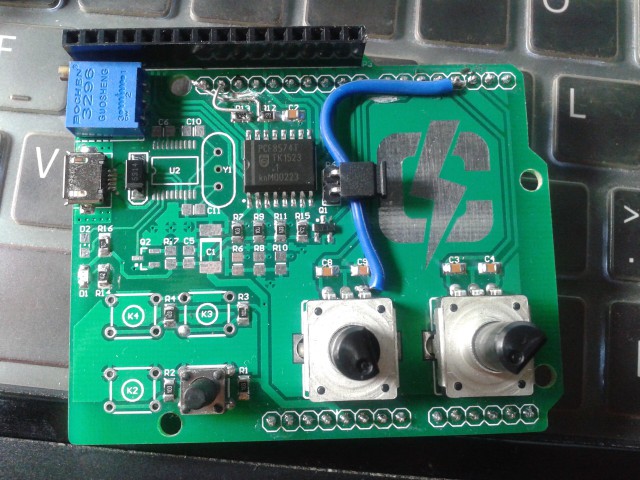

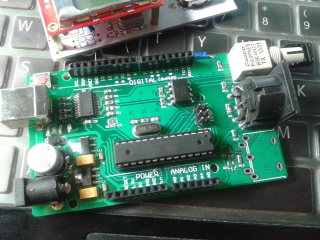

1、Hardware
这里我们使用高压局前段时间开发的一款硬件,基于arduino UNO设计,MCU使用MEGA328,USB2TTL使用FT232,增加了光纤头,MIDI接口等外设。
shield上有USB2MIDI,I2C扩展并口(主要用来驱动1602 2004等并口显示屏)等芯片,附带了四个脉冲按键和两个E12编码器。
由于开发阶段仓促和前期考虑不周等原因,这俩板子现在有一打bug(图中可以看到大量跳线),所以暂不对大家开放
首先讲一下硬件的连接部分。
为了实现1602显示状态,两个编码器设定灭弧的频率和工作周期,并且用光纤头输出等功能,我们在硬件上做出如下设计:
1)减少IO使用,用I2C扩展芯片PCF8574T扩展出四线并口用于驱动LCD(具体接法和本文用到的arduino I2C1602库见附件);
attachment icon IIC模块资料.zip 1.19MB ZIP 76次下载
2)使用中断方式读取编码器状态,需要将编码器连接在mcu的外部中断脚上,mega328有PD2、PD3两个中断引脚,就是arduino UNO板子上的数字IO口 2、3
3)我们随便找一个IO用于输出灭弧信号,这里使用的是PD5,arduino的IO5
这样基本的硬件已经搭建完成了。
