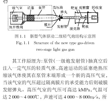

自从我内燃炮速度突破60M/S后就迷上了二级轻气炮
然后很多人都问我二级轻气炮是什么东西来的原理是什么
好吧我就发一个文献资料给大家希望有这个网站账号的能把他下载下来
http://www.doc88.com/p-09429749408.html
同时也要劝告所有小白禁止模仿和制作
因为这种气炮非常危险

这是不是每次发射完都要换膜片?资源浪费。。。

其实膜片是可以用或不用的。我之前番强时看到老外的文献资料他说只要把弹丸固定好了膜片就不要换了[s:275]

感觉有点像是气 \\枪的原理,
有一点不太明白就是为什么要用气体燃烧推动活赛形成高压呢,为什么不直接用气体燃烧产生高温高压推动弹完呢,中间为什么还要用个活赛,请高手解释一下?

燃料燃烧很容易发生爆炸==的事故而且后坐力更大
还有初速最高才148M/S而二级轻气炮可以达到8000M/S这个速度是远远比不上的
二级轻气炮中间加一个活塞可以用于压缩轻质气体或空气压缩极限非常高这样是远远没得比的
我用玩具枪的材料去粗糙的做了一个微型的二级轻气炮发现速度可以达到10M/S而那枪才9M/S所以极限非常高

如果我用1分钱的硬币做膜片行吗

还有我感觉用活塞制造高压气室是不是有点麻烦,为什么不为气体燃烧或火药燃烧产生高压呢,然后高压一样可以破裂射出弹丸
