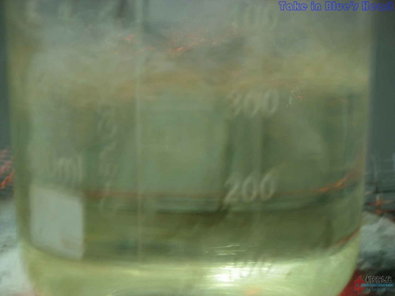

前言:前些日子能材B群里有人提到过自己浓缩,于是我花费15RMB买了一桶6KG装的电解液,借了个电炉开炉熬硫酸。
一、原料及设备:
1、原料:电池用电解液400ml,密度1.28g*mL-1,经滴定测得浓度约为5.65mol*L-1,计算得知当溶液体积约变为原溶液一半时提纯完成。
2、设备:1KW电炉一台,500ml烧杯一个
二、原理:
硫酸在浓度为98.3%的溶液中与水形成共沸混合物,沸点338℃,由于高于水的沸点,故进行浓缩。
三、过程:
1、电炉上垫石棉网,架烧杯,装入硫酸,开始加热。
2、达到100℃,用时约10min。
3、不断进行搅拌,防止温度过高,但还是有酸雾冒出
4、达到200ml刻度,擦搅拌用玻璃棒的纸发生炭化,说明浓缩完成。用时约30min
5、关火,静置冷却,用时2h(油状物的原因)
由于操作繁忙,只拍了几张过程中的图片,望见谅。
加热中......
沸腾ing
全景一张
四 、总结及收获:
1、非试剂级的浓硫酸显黄色。
2、即使是浓硫酸沸腾时也有一小部分挥发。

滴定没有,最后浓度达到多少?按经验,这样浓缩只能达到90%的样子,想再高的话会酸雾弥漫,必须采用别的措施。
百死不悔作者
14年9个月前 IP:未同步
263853
引用第1楼虎哥于2010-10-30 23:38发表的  :
浓度基本上95%,但是有不经意间混入的杂质,算不上AR

滴定完成,严重不准
我刚刚测定了密度,大约1.7
焓熵`
14年8个月前 IP:未同步
264060
强烈要求楼主滴定后下结论!不知道书上哪里说纸被碳化就浓缩完全了!!而且1.7的密度,浓度肯定高不过95!
托尼史塔克
14年6个月前 IP:未同步
274615
密度1.7的话浓度约为77.6%。
helium
14年6个月前 IP:未同步
274629
是不是在静置冷却时吸了水?

我查询表格才知道7L正解,故打算再提取
