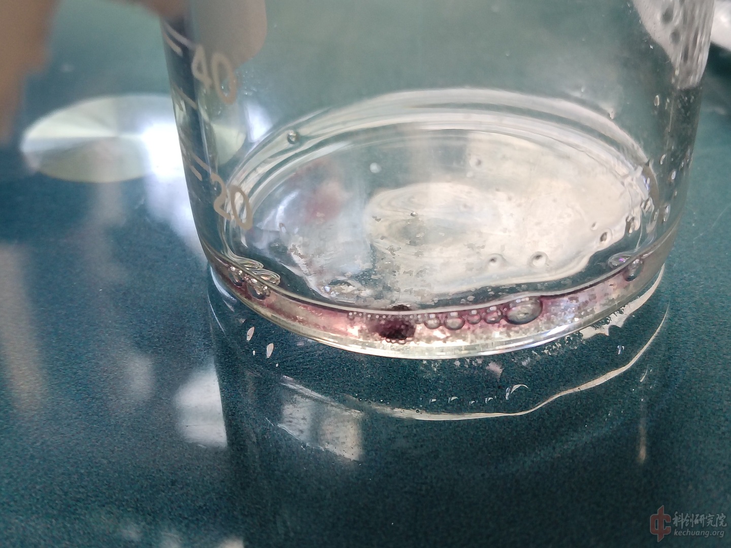

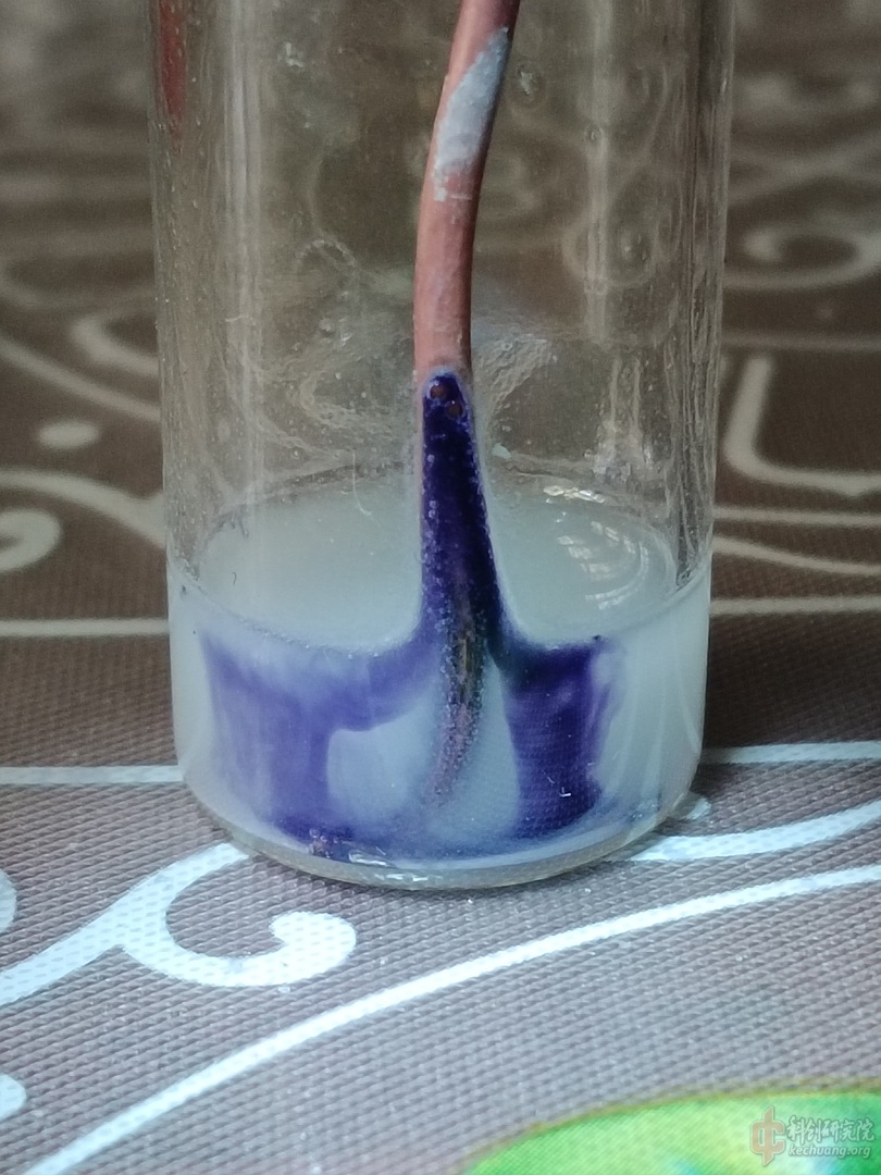

中午好,各位,这是个询问的贴子,事情源于今天早上的突发奇想,将亚硝酸钠倒入浓硫酸中,发现除了刚开始有些反应,后面竟然安然的溶解了,也没有任何颜色变化,然后,将一根铜丝倒了进行,惊讶发现铜丝先是变白,然后产生了紫色物质IMG_20241231_093453.jpg
且长时间放置后铜丝表面被覆着一层黑紫色物质,停止反应,捞出来擦干净用小刀刮了之后再放进去可以重新反应,最开始怀疑是某种铜化合物,但是用铁粒也测试了一下,同样产生相同的颜色,不过比铜淡,然后还用锌粉测试了一下,紫色依然出现,且用硫酸铜溶液与其反应也会在一瞬间产生紫色,然后又消失,因此怀疑是催化IMG_20241231_111157.jpg
以上这三个反应时还会产生一些气泡,瓶口能够闻到淡淡的氧化氮味道,所产生的紫色物质都是晃上一会儿就会消失,但如果静置可以存在很久,这发生了什么?

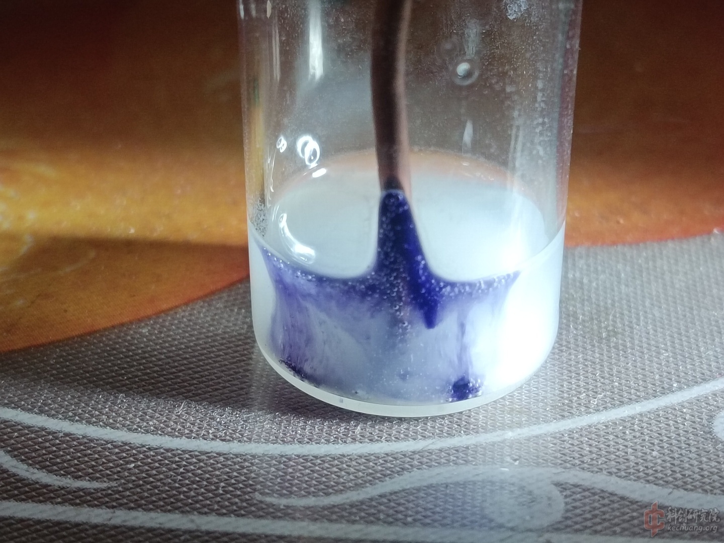

在长时间反应后还会产生大量无色结晶,且如果在空气中长时间放置,紫色将会消失,而密封起来则直到现在都没有退色IMG_20250102_233051.jpgScreenshot_2025_0102_220001.png
