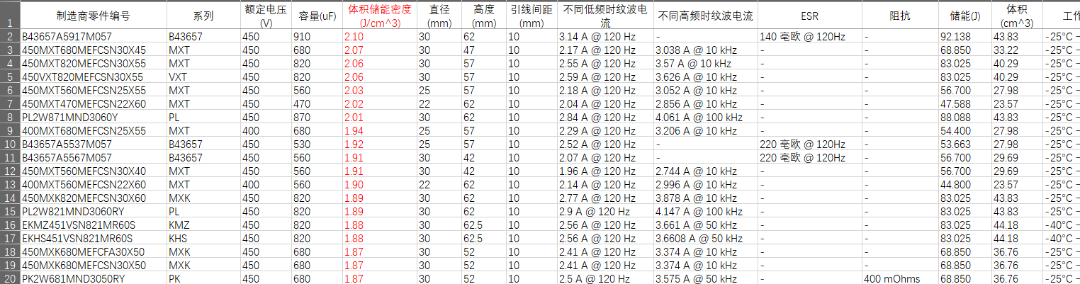

数据来自digikey批量导出,使用excel简单整理,按体积能量密度倒序排列,收录型号约1600种。
attachment icon 电解电容参数表.xlsx 304.85KB XLSX 62次下载
表中可以看出,并没有特别出类拔萃的型号,各厂家的高密度产品性能都差不多。
电解电容厂商大多不给出电容质量,所以按体积能量密度进行评估。根据少数标注了质量的数据表,这类高压电解电容的密度大约为1.2-1.5克每立方厘米。

我觉得封装尺寸和密度一样重要,不同用途有不同的连接结构,这些结构可能会拉平高密度和没那么高密度的电容的差别。最小的电容不一定就最好。
