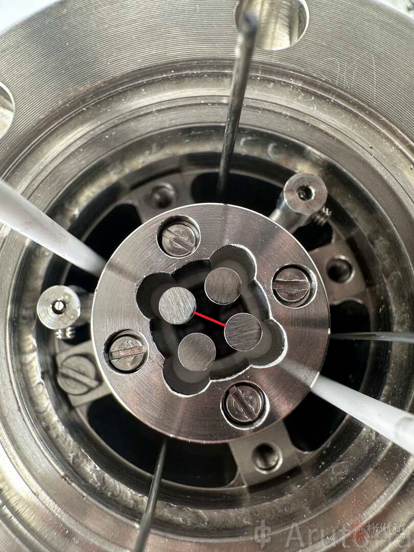

通常情况下,四极杆的杆长L影响着四极杆的分辨能力。四极杆长增加,使离子在四极场经历足够多的高频周期数得到充分分离,从而可提高分辦本领。同时也要求进入四极杆的离子在z轴方向具有足够高的初始动能得以飞出四极杆被collector收集。当工作压力升高时,离子和中性气体分子之间会发生更频繁的碰撞,离子的动能被损失,在xy平面上的振幅变小,分辨本领显著降低,甚至无法飞出四极杆,且检测高质量离子时会出现RF放电,从而使仪器无法正常工作。
高压残余气体分析仪采用杆长不足20mm的微型四极杆作为质量分析器,牺牲一定的质量范围和分辨能力,以允许分析器得以在E-2Torr的高压力下稳定工作,实现PVD等工艺下的无差速系统在线气体质量分析。
本文笔者以MKS HPQ3的analyzer为例进行拆解,HPQ3基于EI离子源、微型四极杆质量分析器和Faraday cup检测器,固有emiss. current 0.7mA,质量范围1-100amu,一般工作压力E-3Torr。HPQx的质量分析器体积不足手掌大,比大多数有源真空计更小且更紧凑。
拆除灯丝组件连接器
取下灯丝组件,该灯丝组件包含两根涂氧化钇的铱灯丝,工作温度相对于钨灯丝更低,可有效延长高压力环境使用的寿命
拆除离子源固定螺栓
取下推斥极,推斥极上加负电压,将灯丝发射的热电子推向轴心与中性气体分子碰撞电离
阳极cage露出,笼上加正电压
取下阳极盘绝缘垫片
拆除阳极cage
取下提取极绝缘垫片和支撑
拆除提取极,提取极加负电压用于引出碰撞电离出的正离子
拆除离子源固定盘,盘中心的小孔用于引出正离子
EI离子源组件完全拆除,工作原理参考下图
移除离子源组件后,四极杆组件露出
拆除四极杆固定盘螺栓
取下四极杆固定盘
取出四极杆及陶瓷固定支架、RF电极
拆下四极杆支座螺栓
取出四极杆支座
拆除与feedthrough连接的法拉第杯
拆解完成,HPQ3分析器共分为EI离子源、微型四极杆质量分析器、法拉第杯离子检测器三部分,结构简单紧凑,维护方便。

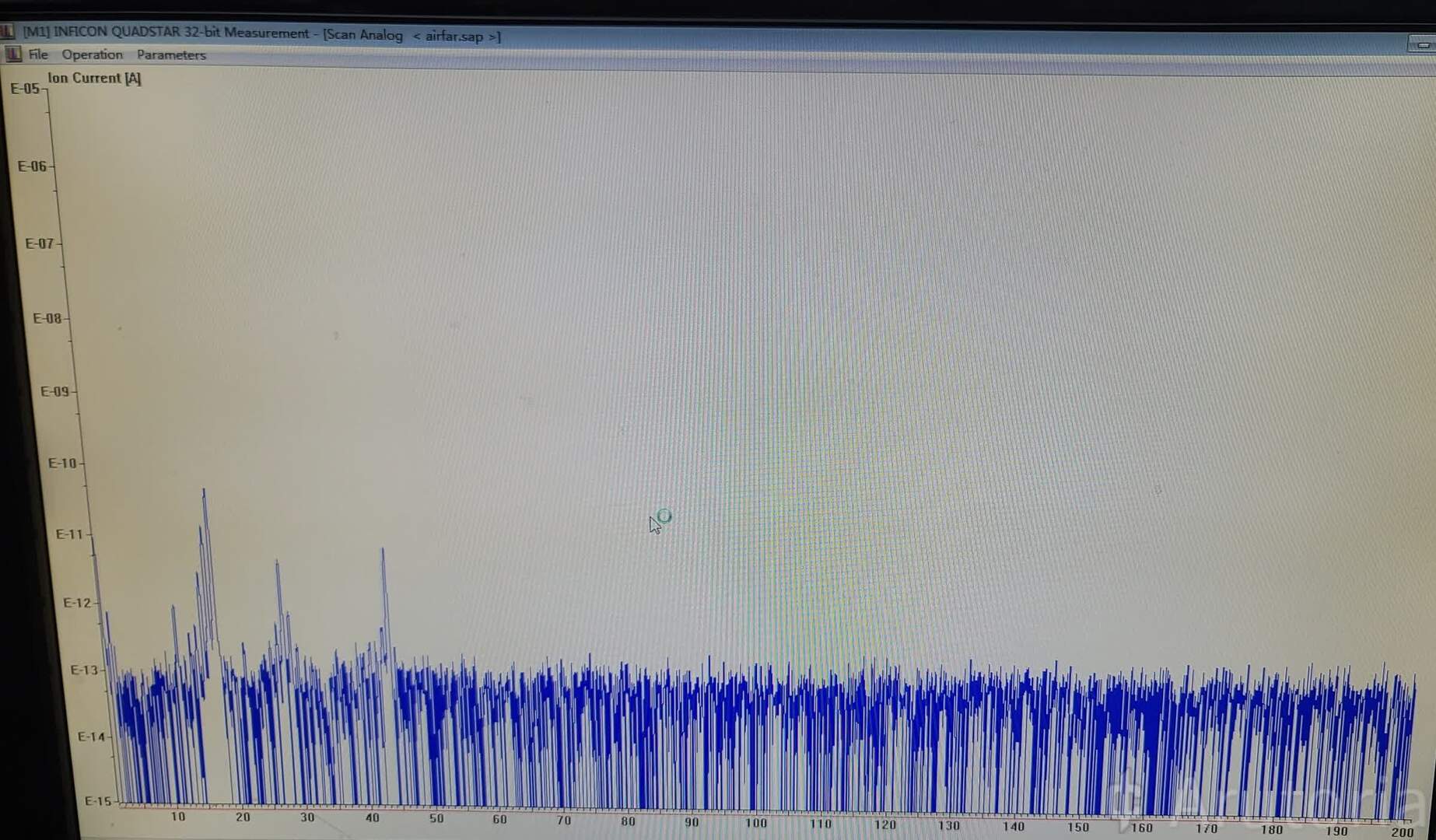

用四极杆时有遇到过噪声的问题,有时堆积成一个平台确实很影响检测限。。 但如果是做残余气体分析这种不怎么要求快扫描的,可以通过降低扫描速度解决问题,在0.5-1s/amu的扫描速度下噪声会很快被压下去

嗯这个噪声明显的时候已经慢了,835vqm可以快速的扫很宽,然而我们不开电离源,离子是别的地方飘进去的,这时候个数有限,四级杆优势就体现了。
