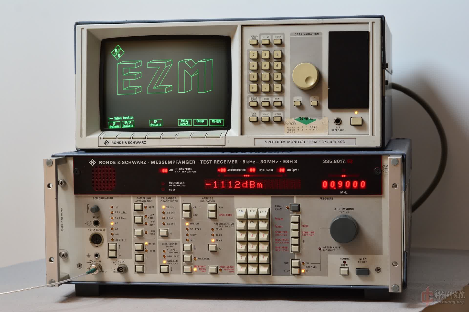

        ROHDE & SCHWARZ EZM SPECTRUM MONITOR(374.4019.03)是罗德与施瓦茨公司在西德时期,大约1984-1985年左右推出的频谱监视器,这是与测试接收机配套使用的仪器.在1980年R&S公司推出了第一台基于微处理器控制的测试接收机,也就是ESH3,这种接收机普遍用于电磁兼容(EMC)测试、无线电监测、场强测量等用途。ESH3覆盖9KHz-30MHZ(VLF-HF)的频率范围。1983年R&S推出了与ESH3相似,但频率扩展到20MHz-1300MHz(HF-UHF)的ESVP接收机。这两种接收机均没有自带图形显示器,因此只能读出单点频率的幅度,若想画出频谱图,用户需要自备电脑并且开发控制软件,或者使用接收机上的模拟电压输出连接X-Y记录仪这类的设备。于是EZM的出现使得ESH3/ESVP接收机可以简便的组成完整的EMC测试系统或者无线电监测设备。
                                    EZM与ESH3接收机
    EZM源于两种设备的组合,一种是传统的中频频谱分析仪,或者也俗称中频全景显示器(IF PANORAMA),这是一种简易的窄带频谱分析仪,接在接收机的中频输出上,可以看到当前的信道频谱以及临近信道的频谱,方便进行调谐,调制分析,或者信号搜寻。另一种是R&S推出的PCA仪器电脑(R&S把它们称为PROCESS CONTROLLER),EZM本身既是一台完整的微计算机,同时也包含了一套窄带频谱分析仪的硬件,常用的测量和分析功能均已固化到EZM的固件中,同时也支持运行MS-DOS系统进行二次开发。

        这台EZM是卖家作为报废设备出售的。不过卖家比较猛,和我说他发现通电烧保险丝,于是换了几次保险丝还是会烧…好吧。根据过去维修ESH3和ESVP的经验,以及实际拆解电源观察到的结构,这类电源大体上是二级结构的,第一级是变压器降压以及外接直流输入,变压器输出的电压和直流供电差不多,通过继电器或者晶体管选择其中一路进入主电源母线。
收到机器后,因为已经知道会烧保险了,就没再给交流电测试,抱着侥幸心理,比如安规电容损坏,或者整流桥击穿这类的想法,先给直流电试试。结果发现直流输入就是短路的,低压部分一定存在问题。
把低压电源和整流桥分开,无论从整流桥接口输入直流电(限流的),或者从电池接口输入直流电,都是短路的。两路直流电压是通过模拟电源板上面的电源切换和保护电路然后去了开关电源板的,这里直接拔掉去开关电源板的线,这时候再给直流供电,模拟电源板的短路消除并且亮起了一个Vin的指示灯,静态电流30mA左右。
问题追踪到电源板上。用伪四线低电阻测试的方式,也就是把直流电源设置0.1A限流,电压0.2V,电源输出直接夹在表笔前端,万用表固定在200mV档,用表笔顺着短路的走线移动,当读出的电压最小的时候,表笔就非常接近短路点了。
        问题很快就找到了,是一颗短路的电解电容。
        欧洲特产的,胶木外壳的电解电容。故障率比较高。
        因为这类电容在我手头已经坏掉很多了,所以不讲究什么原样修复了,直接把电源板上全部换掉,这是从电源板以及其它接收机里面拆下来的几包电容。
        电容更换为长寿命,高工作温度的电解电容。
        另一项例行维护是散热条件改善。这类电源可能追求低射频泄露,屏蔽的比较严实。开关和整流晶体管都统一安装在一侧,通过导热桥再连接到外壳的散热片上。这种设计热阻比较高,原机也几乎不涂导热硅脂,另外就是晶体管的绝缘片是硅胶的,早已经硬化了。这里把硅胶绝缘片换成陶瓷片,并适当的涂一点硅脂,同时从导热桥到外壳也涂硅脂。这里外壳指的不是电源的屏蔽罩,是机器的后框。安装电源的时候需要注意电源到后框接触紧密。
完成电源维修和维护后,单独测试了一下电源,能够通电启动,电源上没有故障指示灯,各输出电压正常。装机测试,还是先给直流电,28V时耗电大约2.85A,对于这种仪器来说感觉功耗还是比较低的。随后就是测试交流电源,也能正常启动,到此维修初步告一段落。
电源修复后,对整机进行连续开机的老练测试,在测试中发现偶尔启动困难,花屏,不启动,或长时间开机死机的问题。在发生这些故障的时候,观察电源板的故障指示灯没有点亮的,说明各输出电压正常,同时冷机比较容易启动成功,热机启动困难。观察这两种状态启动时电源板故障灯熄灭的顺序,冷机启动时故障灯只点亮很短的时间就熄灭,同时设备启动。热机时点亮时间则相对长一些,有可能启动失败。插拔板卡对故障现象没有改善。这样问题可能源于其它电解电容,也可能是某些关键的IC热稳定性不好。本着从简单开始检查,先拔出几块板卡,上面使用的也是ROE电容,大部分电容的顶端都已经有结晶物了,这意味着这些电容已经临近失效了。考虑到该机我会长期保留,首先更换所有与电源相关的电解电容(信号耦合通路上的部分小容量电容不换,避免影响校准,这些电容也基本没有损坏的迹象)。
        于是经过两天时间,又获得了一大堆废电容。更换后无论冷热机均能顺利启动,并且电源的故障指示灯仅在按下开关的时候一闪即灭,说明电源电压很快就上升到额定范围内,也说明曾经有些电容可能存在软击穿。到写这篇文章的时候已经正常运行运行数十个小时了,本次维修结束,希望它能活的长久一点。
