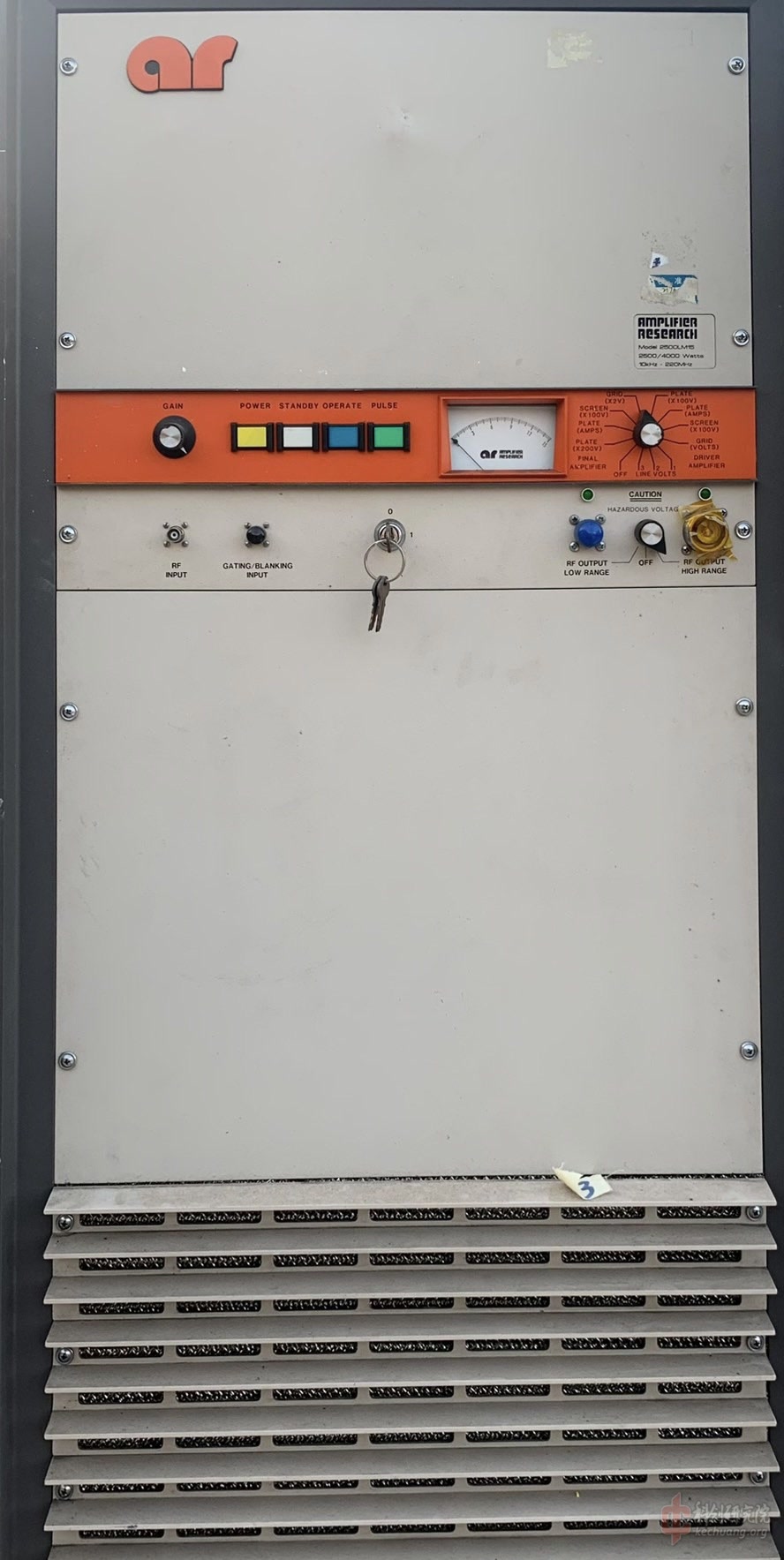

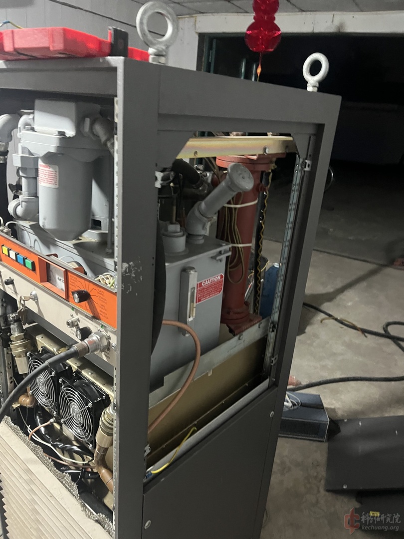

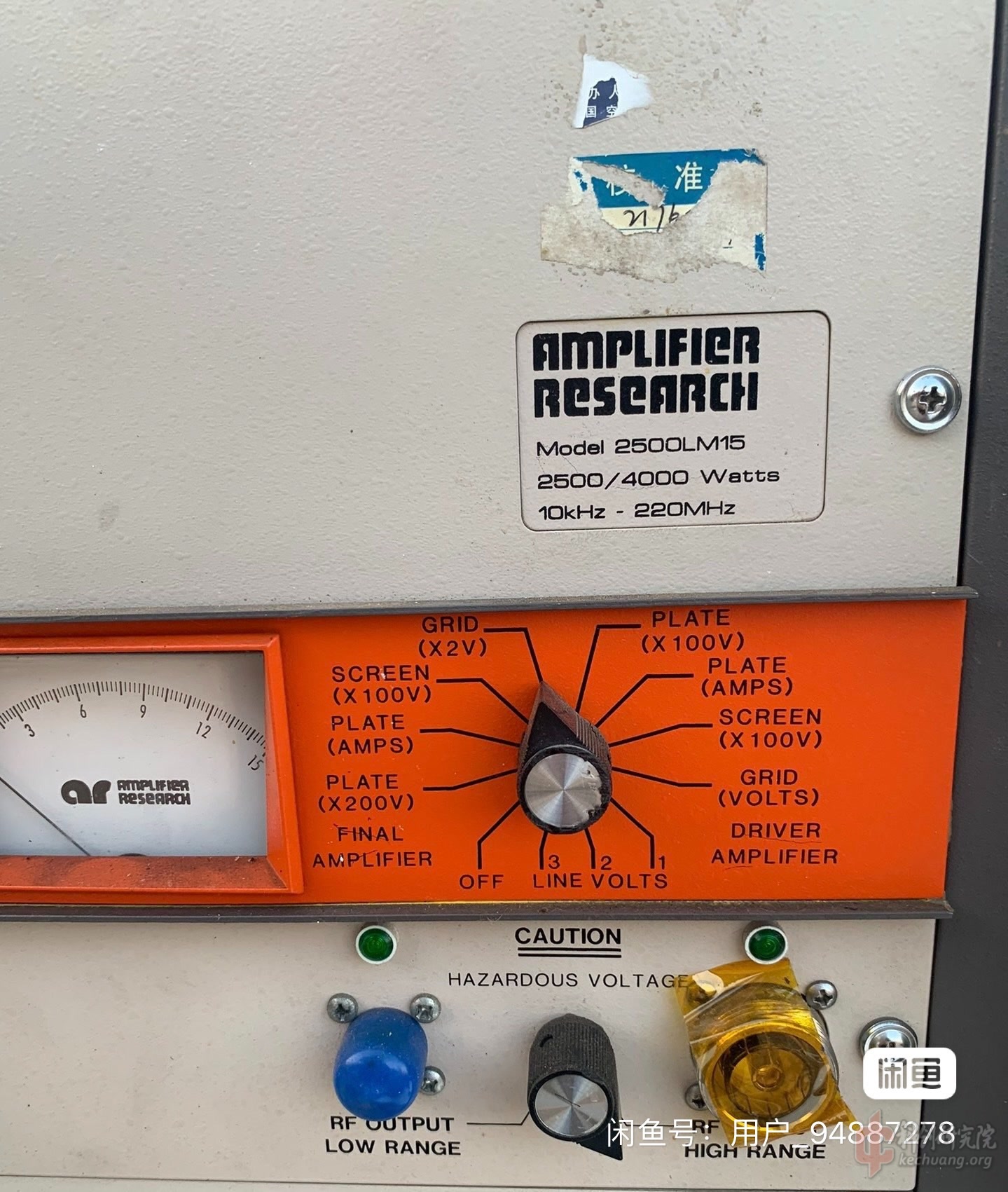

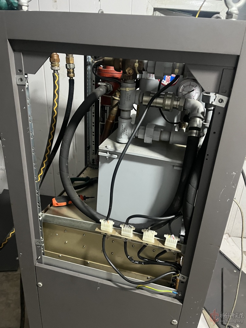

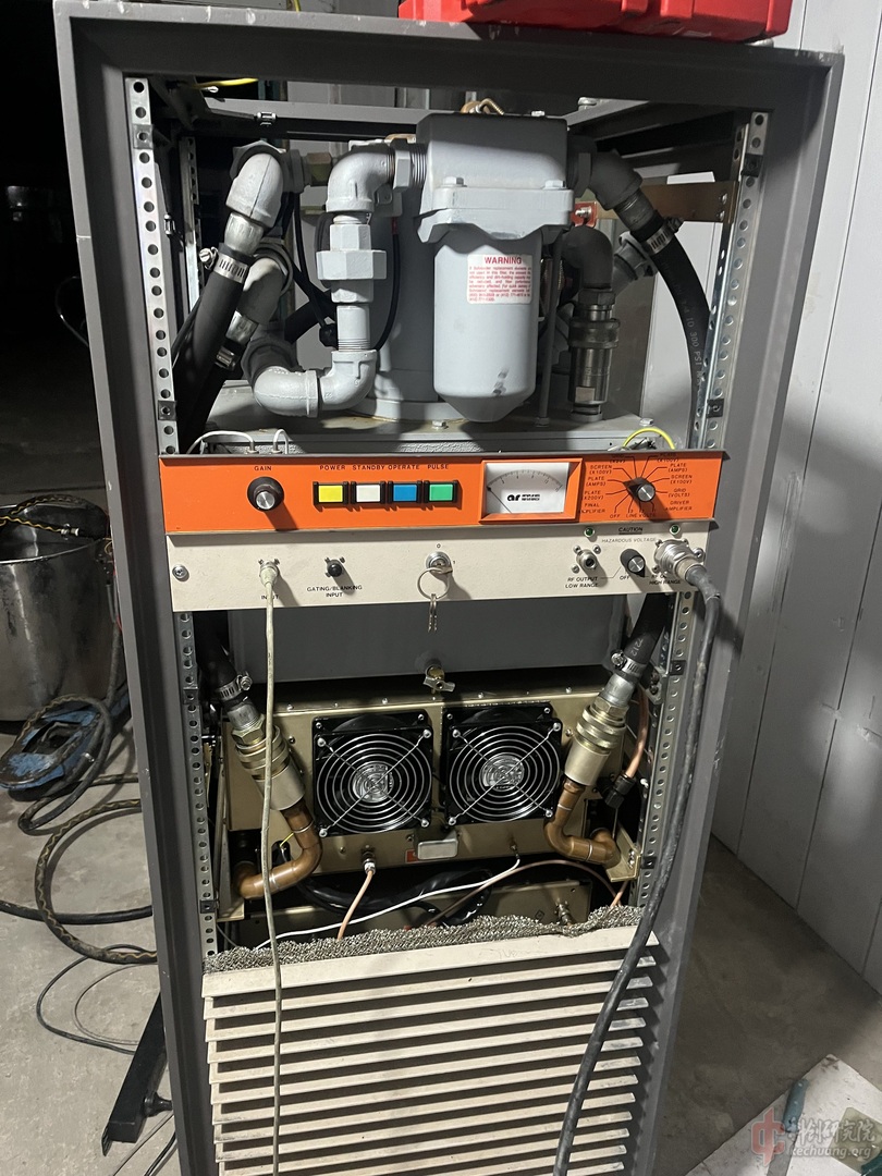

机柜上半部分全部都是冷却系统,末级功放管是使用PG-1冷却液循环液冷,冷却液可以认为是一种精炼石蜡油。冷却液的热量进入一个管式换热器,和自来水交换热量。

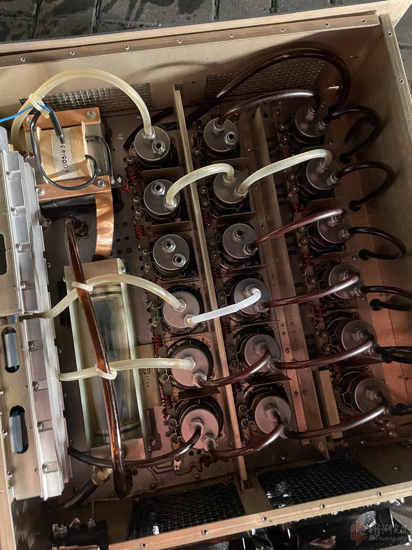

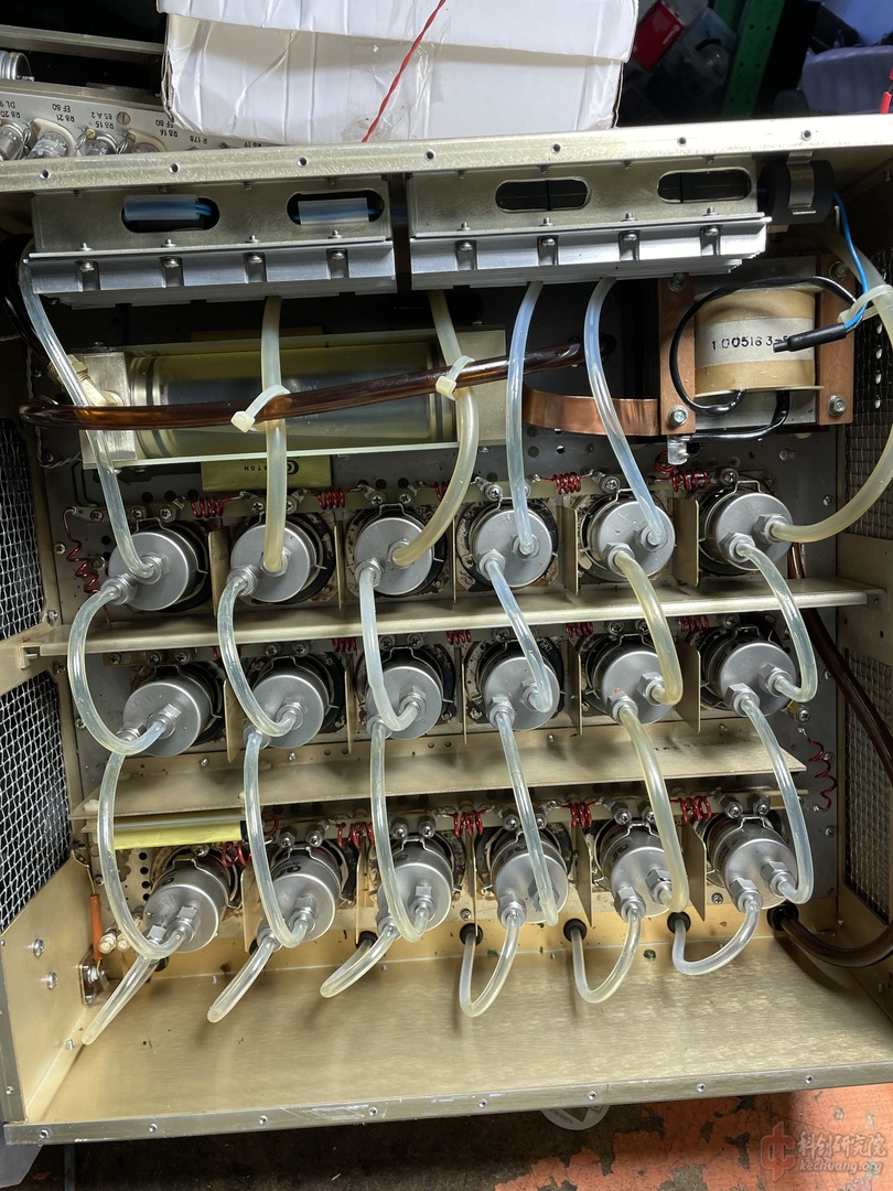

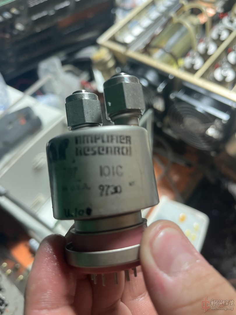

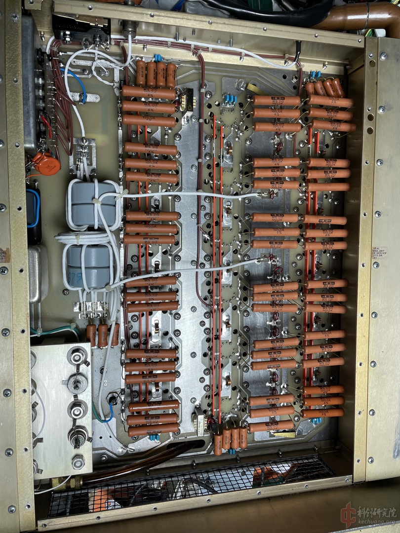

机柜中间部分带两个大风扇的是末级功放,使用18只液冷电子管。前任机主可能使用了错误的冷却液导致所以连接管路老化,油状的冷却液几乎都漏光了。
更换全新管路,测试冷却液压力正常。
