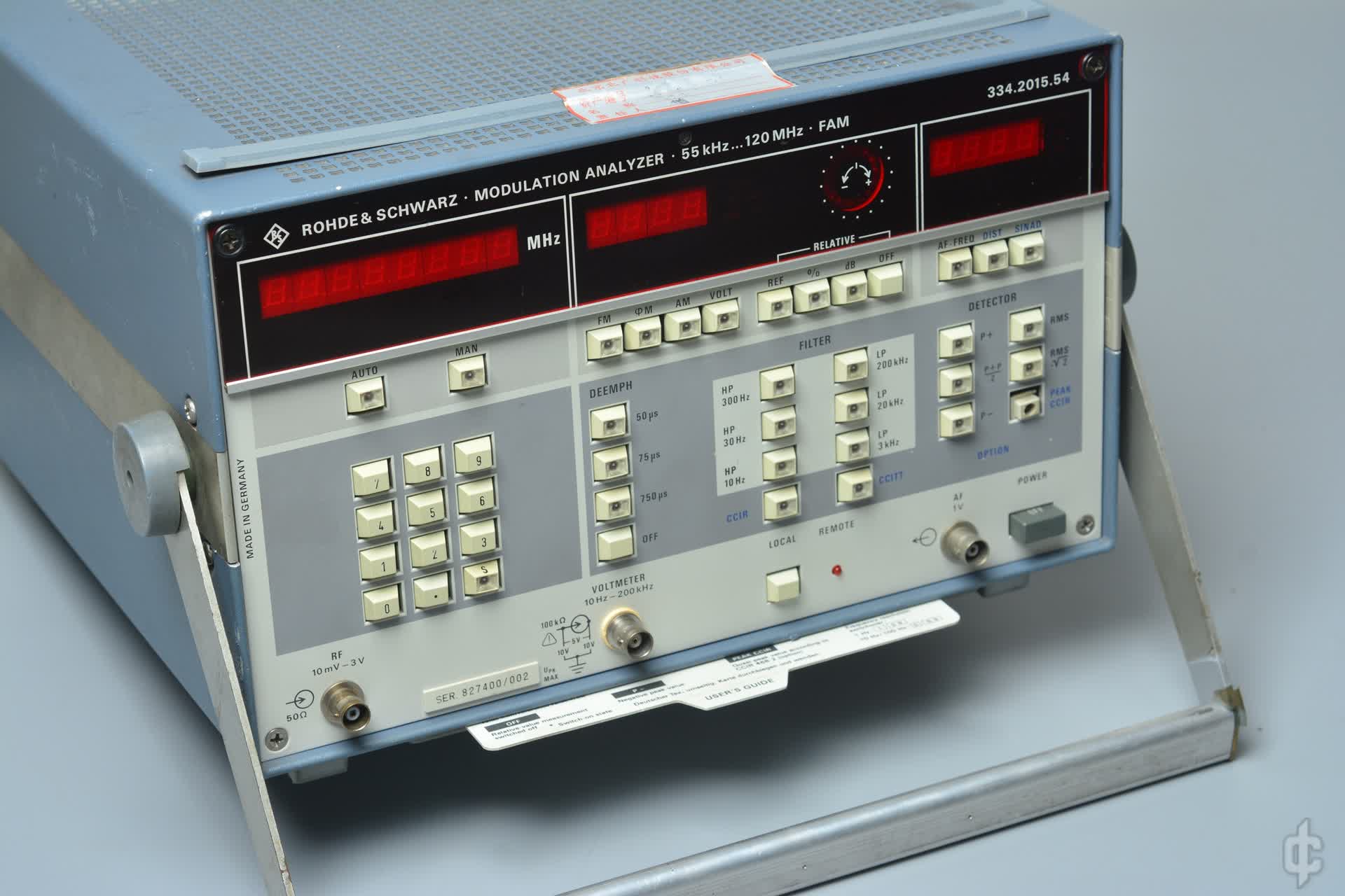

        R & S FAM1980年代初上市,用于测量无线电通讯和广播发射机调制参数,例如AMFMPM三种基本的模拟调制以及高精度解调。该设备可能与HP 8901A构成直接竞争,由于来自欧洲的电子设备较少的被人提到,因此做个拆解记录。
       顺便一提,无论是8901A还是FAM均没有频率选择性,也就是说输入的载波只能有一个,调制分析仪通常不像接收机那样可以指定监听任意频率(某些调制分析仪带有选频接收功能)。另外调制分析仪的输入灵敏度也不高,FAM要求信号至少10mV以上。
       拆解的这一台FAM没有频率扩展选件,最高测量120MHz,另外具备音频失真度/信纳表选件。生产于90年代初。
II.拆解
        首先是外观。
